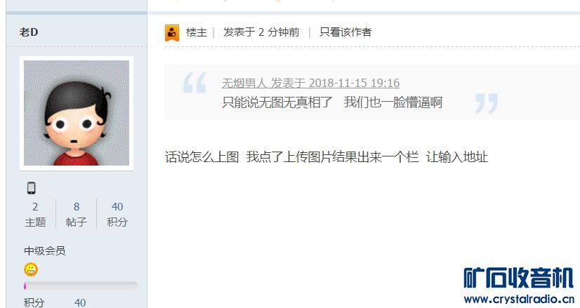

话说怎么上图  我点了上传图片结果出来一个栏  让输入地址
发表于 2018-11-15 19:35:09 | 显示全部楼层
你用啥上论坛?   目前手机的支持度不是很好
