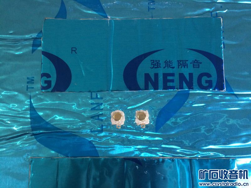

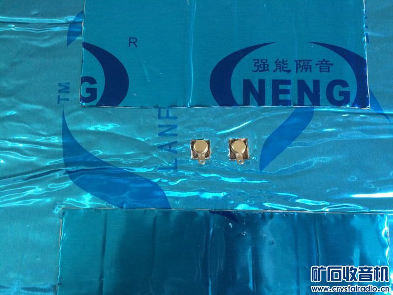

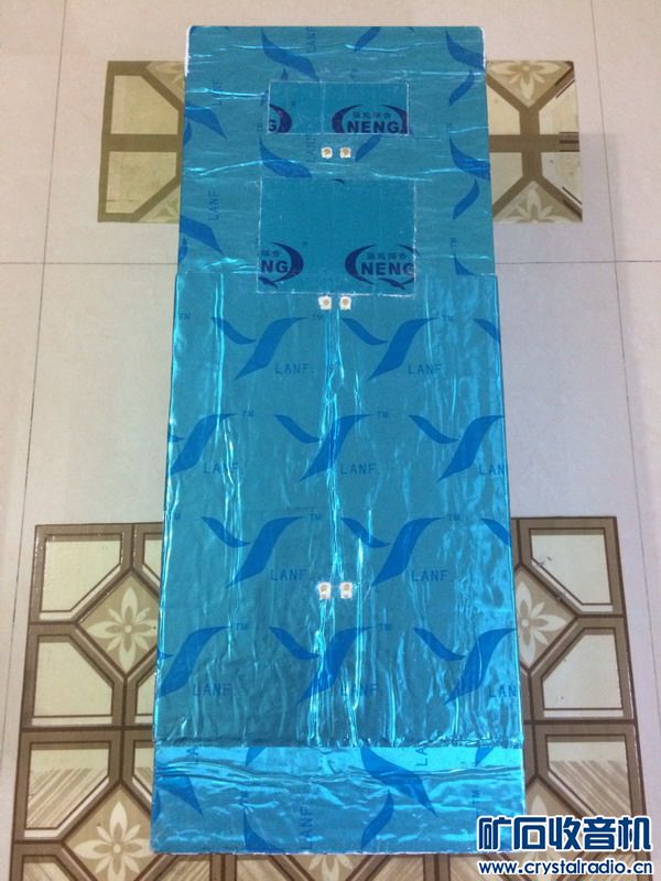

2018.11.18 接线柱
用直径m4的铜螺丝作为接线柱,中间加4片带焊接头的垫片
用插簧连接焊接垫片
接线柱的位置大概为正对喇叭的下边沿

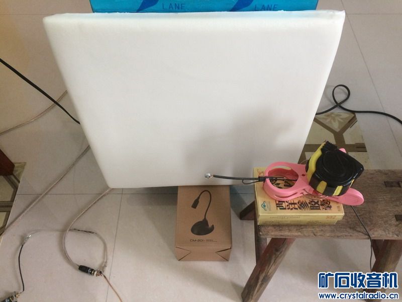

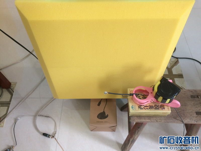

 楼主| 发表于 2018-11-19 20:55:32 | 显示全部楼层

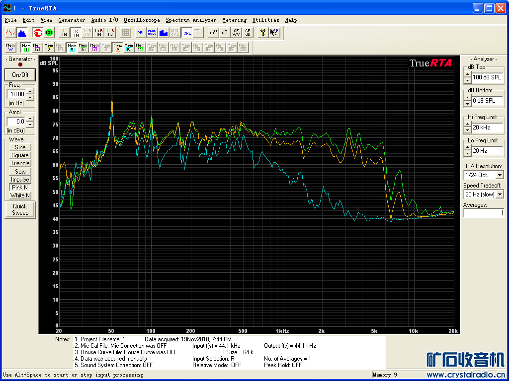

2018.11.19 吸音频段
无吸音棉:
有记忆棉(厚度4cm):
有高密度海绵(厚度5cm):
 楼主| 发表于 2018-11-19 20:58:22 | 显示全部楼层
频响对比:
可以看出记忆棉是全频段吸音,对100hz以下的重低音有效
海绵基本只对500hz以上有效
这样就为全宇宙第一音箱提供了最重要的理论依据
以记忆棉为主,再辅助一些海绵
功放只接低音喇叭,无分频器,直通
无吸音棉(绿线)vs有记忆棉(蓝线)vs有海绵(黄线):
