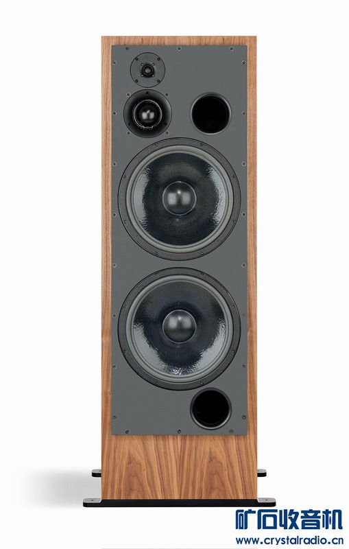

2018.11.14 关于分频点的选择
参考atc SCM300ASLT的分频点(380,3500)
atc的3分频都是这种分频点(380,3500)
ATC是一家颇具声望的英国音响厂牌,早年以设计电子器材及音箱为主,由于ATC的音箱不仅声音出色,而且能耐大声压,因此获得很多知名音响机构及专业录音室的好评。ATC的音箱有个特点,绝不使用金属振膜。ATC认为,任何金属制的坚硬振膜必然有其本身的谐振,对声音有负面的影响,故此ATC始终坚持使用软质振膜的单元,以求得声音的纯正。
除此之外,ATC还发现人耳在500Hz至3kHz之间特别敏感,因此,若是分频点落于其中的话,很容易便可以听出渲染。ATC的作法便是设计了著名的SM75-150中音单元,这个单元的频率应宽达400Hz至4kHz,正好避开了人耳最敏感位置,声音自然是纯真干净而不带一丝渲染。ATC的音箱向来以传真的中音域驰名于世,这个中音单元算是最大的功臣。
atc SCM300ASLT
驅動單元:25mm釹磁高音單元, 75mm ATC 軟半球形中音單元,两只375mm SL低音單元
頻率響應(±2分貝):60Hz-12kHz
截止頻率(-6分貝,自由站立):32Hz, 20kHz
水平分散度:±80°
垂直分散度: ±10°
最大聲壓級:121分貝
分頻點:380Hz & 3.5kHZ
連接插頭:XLR公插
輸入靈敏度:2V
輸入阻抗:平衡>10kΩ
放大器輸出:低音275瓦+ 275瓦,中音200瓦,高音100瓦
濾波器:偶數階臨界阻尼
過載保護:有源FET瞬間增益減少加上高音單元過熱保護
低頻EQ:+6分貝@40Hz
箱體尺寸(高x寬x深):1500x500x580mm
重量:96公斤
ATC SCM300ASL监听音箱:

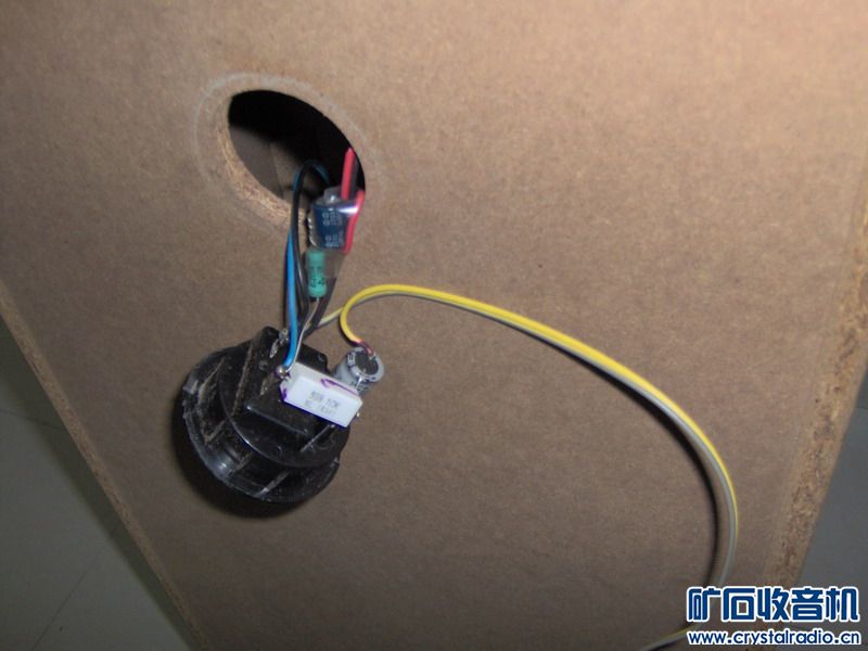

 楼主| 发表于 2018-11-14 22:07:43 | 显示全部楼层
原分频器:
1、低音,直通,(蓝线)
2、中音,串1Ω,串10uf,(黄线)
3、高音,串8.2Ω,串2.2uf,(红线)

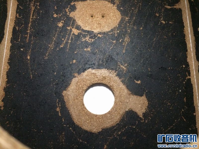

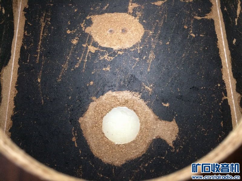

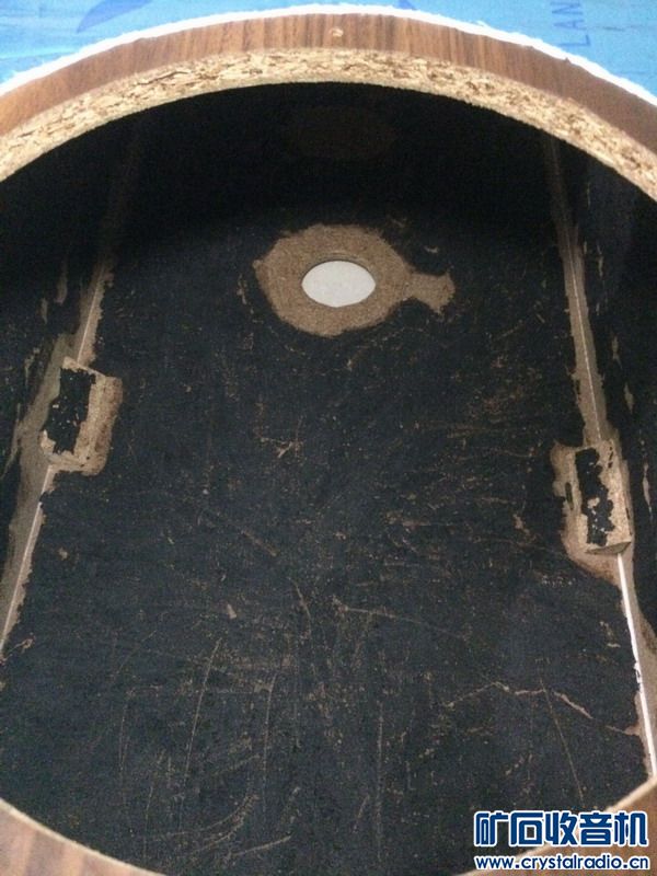

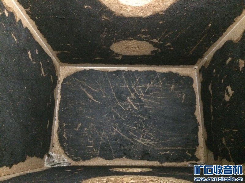

 楼主| 发表于 2018-11-15 20:33:16 | 显示全部楼层
2018.11.15 铲除橡塑棉
发表于 2018-11-16 05:34:23 | 显示全部楼层
里面怎么没放各种吸音棉

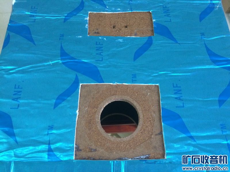

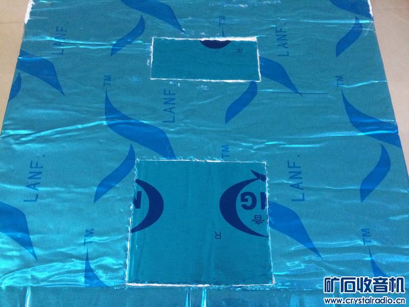

 楼主| 发表于 2018-11-17 18:28:16 | 显示全部楼层
2018.11.17 密封箱体
1、在箱体外贴一层丁基胶止震板
2、在箱体内部打满热熔胶
3、用铁板压平热熔胶,热熔胶冷却后撬出铁板
4、在箱体外再贴一层丁基胶止震板
