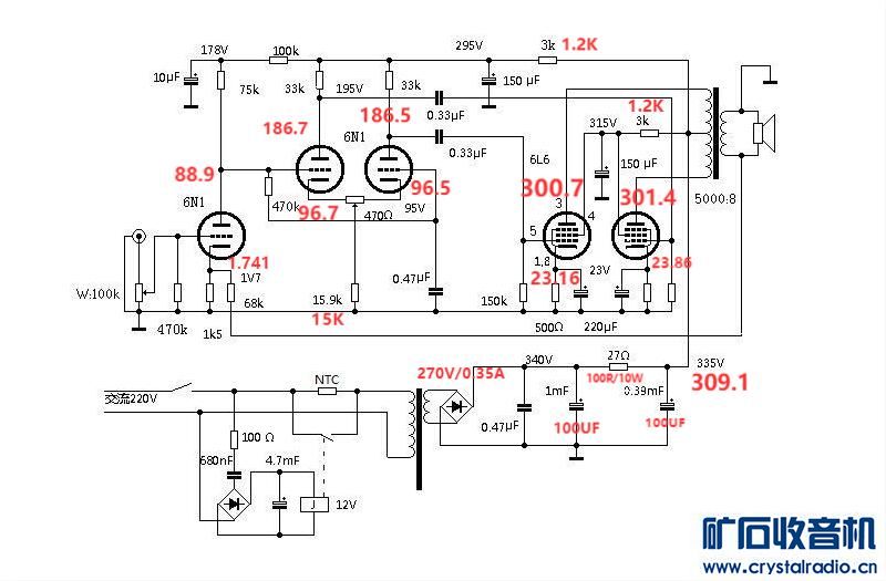

这是外观,发觉我的6L6阳极电压不稳定,在298V-305V之间变化,我的B+电压为309V.是不是新管还没有老化造成的?

检查一下有没有自激. 可能有振荡.

我的装机数据如下图,就是6L6R的阳极和控制栅极电压不稳定,阳极的电压一直在变化,而栅极根本就测量不了,还不知道是什么原因?
电源的初级输入为235V,次级输出为260V左右

残照 发表于 2021-7-12 15:02
换管子试试,自偏不稳应该是管子的问题
没得换,只有这四支管子

在6l6栅极串只1K电阻试试

binben007 发表于 2021-7-12 15:17
在6l6栅极串只1K电阻试试
这个方法可以,测得阳极电压为295V
