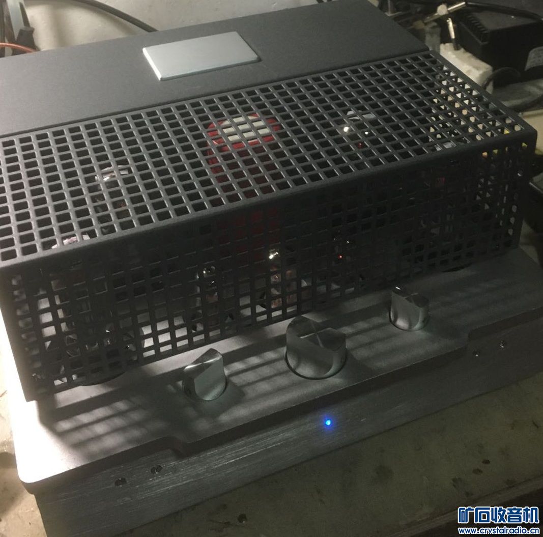

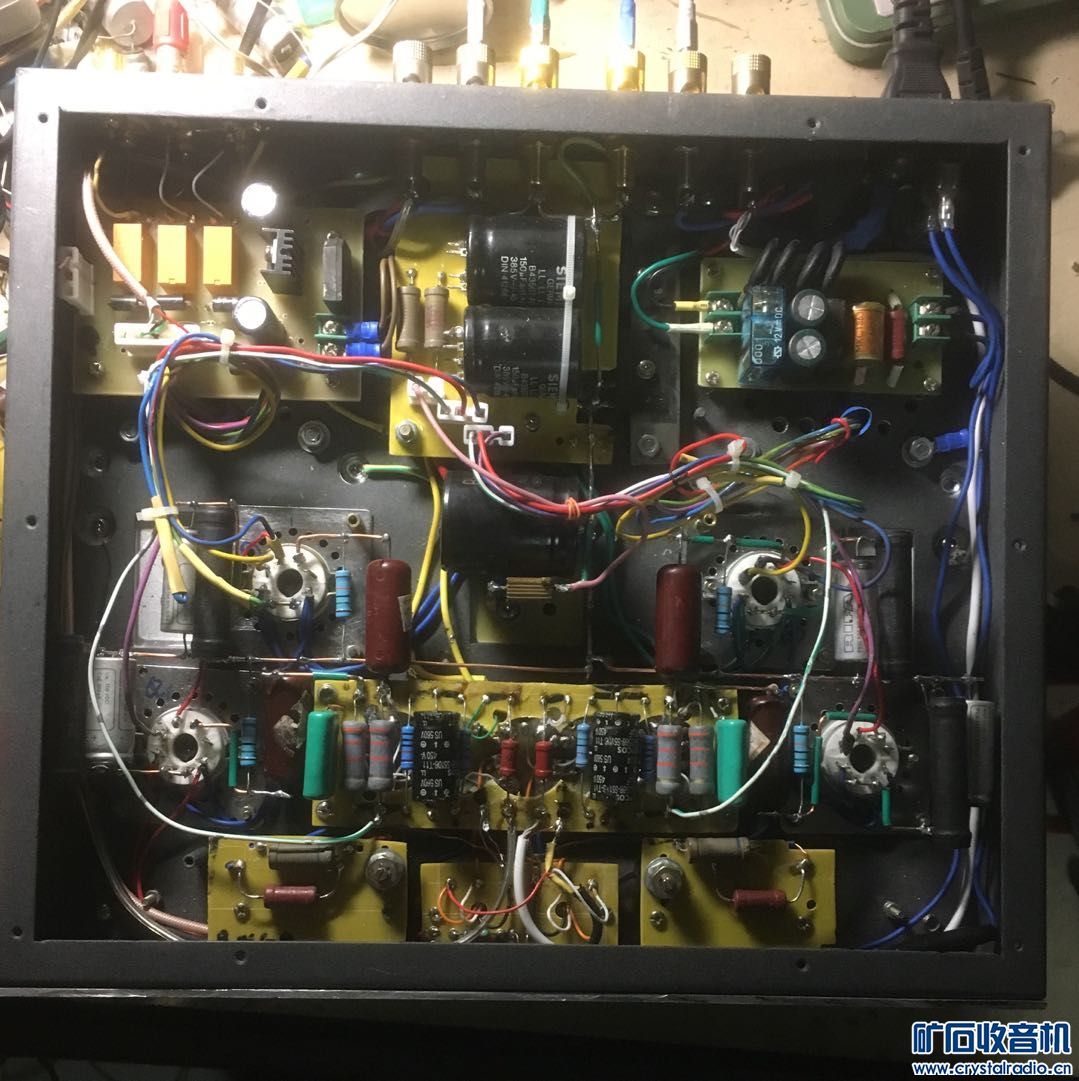

绑定搞定,终于可以发言啦,说点什么呢?想到了最近做的一台6L6的推挽机,年级大了,退休了,时间是有了,但眼不明、耳不聪、手不灵,所以,作品只能是嫌丑了,亲们凑合着看吧。
10年前,河泊兄莅临,随行一台机箱。这个机箱有点复杂,许多预设空不知何用,而且是双层结构的,加工制造一台胆机,没有一定的动手能力是行不通的。故此一直束之高阁。进来,将其翻了出来,反正有时间,每天晚上7:30-9:00,干一个半钟头,忙活了好长一段时间,终于基本完工,也算对河泊兄有个交代。已经说了耳不聪,再加上是最普通的元件,故对声音不做评价,单据周围的人说是,好的不得了(自吹一下)。

专业功放都有这个缓冲启动,要不然 上电瞬间大水塘的充电电流能把整流桥或者空开顶掉。

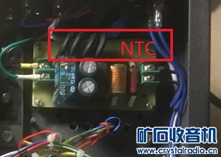

滤波电容容量为1000微法,如果木有缓冲,初始充电电流可能烧毁整流桥,电源保险丝也必须用到10A以上,所以,这个缓冲电路是必须的。

缓冲电路的PTC是什么东东?

缓冲电路开关放在整流桥前不是更好吗?

巴比特罗尼 发表于 2018-11-12 11:42
正温度系数热敏电阻是否用错了?此处应该用NTC热敏电阻
指出的对,应该是NTC。

连线不用插焊取比较好吧,肯定是老手新手做不了这样
