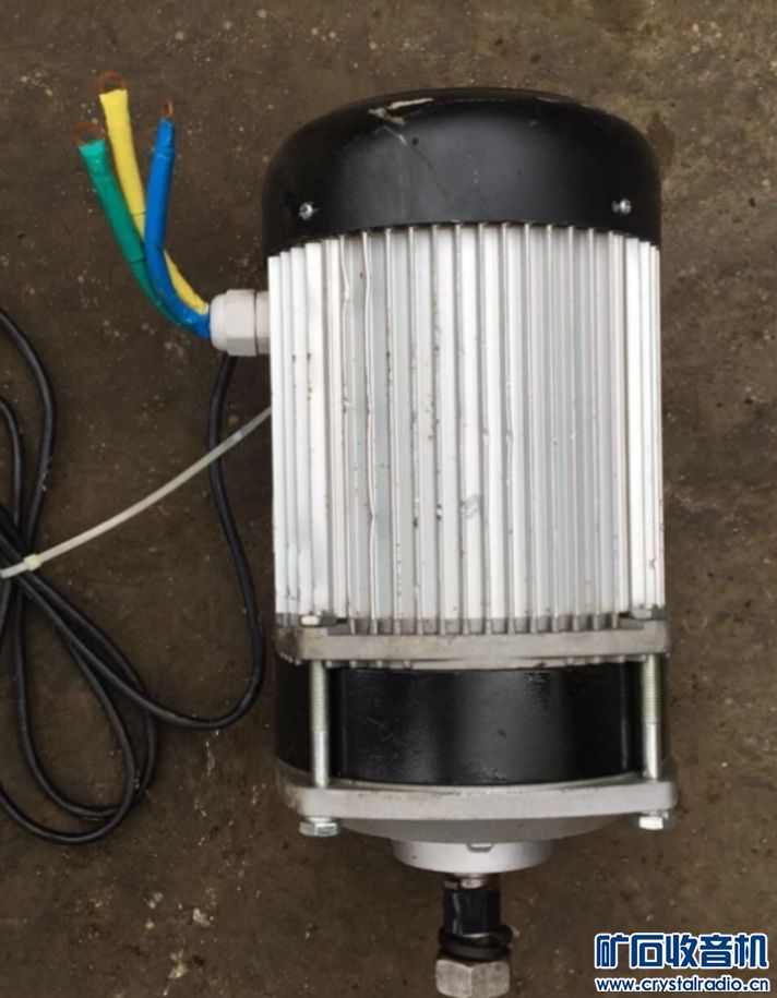

有没有改过的 电压会不会低  驱动扭矩会不会很大。图中的电机60V1200W可以改吗 怎么改才最好?  有经验的朋友可以带带我吗

一拧就有电,很容易改
发表于 2018-11-12 07:53:57 | 显示全部楼层
无刷电机是可以做发电机用的, 小功率的,一般都是三相永磁发电机.
如果追求最高效率,可能会改传动/线圈匝数等.
自发电是个系统, 发电机只是其中的一环,可能占比3,4成.另外要有配套机械部分+充电电路+电池+放电逆变电路.真做下来,成本不低.电池是消耗器,使用寿命不长. 如果只是现发电现用,这个成本低.
发表于 2018-11-12 08:07:06 | 显示全部楼层
可以的,不过得把减速箱取掉,不然你得用很大的扇叶才能推得动

我没有高要求。最好能发24V  功率大点就行
发表于 2018-11-12 22:11:47 | 显示全部楼层
你这个电机是60V1200W,当你用动力机带动转到额定转速时就可以发出60V电压,当转速是额定转速五分之二时就是发出24V电压,但功率也会只有一小半(原动机功率要足够)。

充二个电瓶,U=8-28V     电流I=0.2-4A
出力P=10W-120W
发表于 2018-11-13 05:15:48 | 显示全部楼层
1200mm风叶

如果72V 电动机  会发出更高一点的电压吧
发表于 2018-11-13 13:35:30 | 显示全部楼层
看原来转速的,如果72V电机的额定速度与60V电机额定速度一样,那同转速下72V电机发出的电压就高一些。

如果 不拿掉减速齿轮 要用多大的风叶
 楼主| 发表于 2018-11-13 13:55:04 | 显示全部楼层
嗯嗯  我想70V 会比60V 发电高一点
发表于 2018-11-14 14:31:21 | 显示全部楼层
“欧莱雅” 发表于 2018-11-13 13:50
如果 不拿掉减速齿轮 要用多大的风叶
1800mm............
