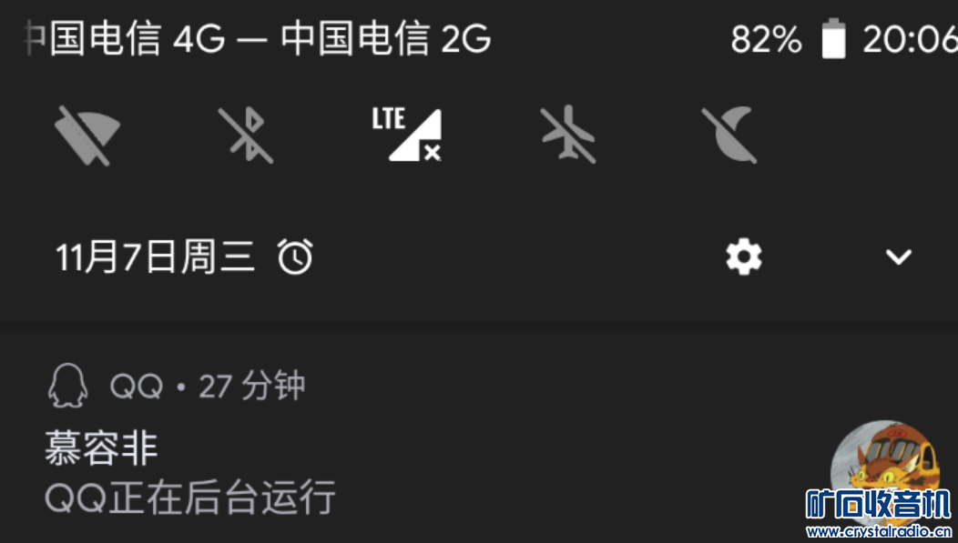

去年买的红米note4x,全网通,可搭配一张cdma卡+移动或联通卡一张,也可以两移动、两联通或移动联通各一张,但是用2cdma卡就没戏,小米的手机系统出了名的带广告,当然,这指的是国内版的系统,后来解锁bootload,刷第三方recovery,刷入miui_HMNote4XGlobal海外版的系统,广告没了,但多了一套谷歌的app,国内也没法用,而且还是没法双cdma卡。
某日下了个老外搞得MiracleDROID 系统,系统带简体中文界面,使用无障碍,关键是可以双cdma卡,一张设置为仅lte模式,一张设置为2G模式
mmexport1541596864029.jpg Screenshot_电话服务_20181107-200858.png Screenshot_电话服务_20181107-200906.png
 楼主| 发表于 2018-11-8 09:13:41 | 显示全部楼层
发现个问题,当2卡通话时,1卡会掉线

不过我目的达到了,1卡上网,2卡通话+短信,

芯片里面只有一个电信卡的基带,怎么可能带2张卡。
 楼主| 发表于 2018-11-8 14:44:39 | 显示全部楼层
一个卡是 LTE only,另外一个卡是 CDMA only,我是这么设置的,的确能用,但是卡1只能上网,不能通话,卡2只能短信和通话

此时1卡通话和短信都不可用,纯粹的数据功能

 楼主| 发表于 2018-12-3 19:23:35 | 显示全部楼层
今天看到电信上线了volte,我立马10000号开通,1卡设置lte only,2卡设置cdma only,开通volte后,1卡2卡均可通话,上网通过1卡,通话不掉线了
