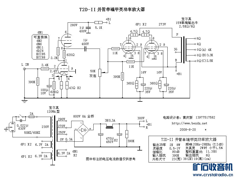

发个6J1推6P1单端电路图供大家分享。

老板,您家有 6N2 推 6P1 的单端图吗?
有6N1推6P1并管单端。

谢谢您的回复。 2 x 4W 的有吗?

没有 6N1/6N2推6P1的2 x 4W 电路。

我的原意是”宝尔真电子“是一名胆机商,也卖自身设计的胆机。想知道他家的设计和业余的设计差别在哪里,想从中学习。
所以最好是比较两款相同的电路。但也谢谢您的网联地址。

照着做了一个,响了。发现用6J5比用6P1声音好一点点,想问一下电压多少合适,现在6J5阴极电压2.8V阳极130V,,也不知道工作点对不对,
发表于 2023-8-3 18:04:53 来自手机 | 显示全部楼层
感觉用6j5直接换6J1电压都不对了,不知道应该是多少
