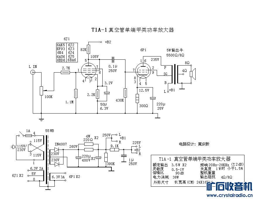

发个6J1推6P1单端电路图供大家分享。

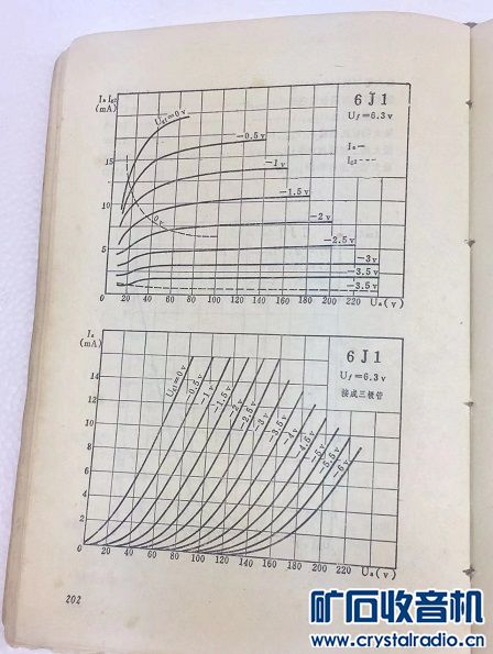

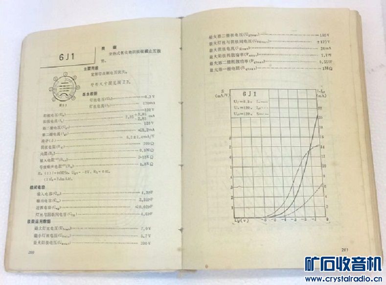

八十代年初我就有无线电通信电真空器件手册这本书了。就学习用书中各管基本数据,极限数据和曲线图计算设计电路。焊好机器后再用多台仪器反复测试调整到最佳状态后,耳听放声收货,定型批量做机。定型电路图标出的是实测数据。
当时八十代年初你在哪里?不会还是空气吧?就你牛,就你懂。你不是很会用曲线图这东西计算电路元件值和电压电流值吗?晒出几个你计算好的电路图和做好的机器照片,让大家看-看,学习学习。不会是明明P都不懂一个。

6J1三极管接法 如果你会看曲线,就知道102V -3.2的偏置,负载用82K。那是多厉害。 不知道你看不看的懂。所以不要和我说自己做多少年,电子管这东西就是那样,只要不错的离谱 都行。但是想要精益求精没点理论知识,,一句话别说自己干多少年你早着呢

谁告诉你按1.2倍算?230V的绕组 整流滤波下来带载变260V说明 绕组的内阻就要600-700欧。一个230V的绕组圈数能到这个阻值那妥妥的铁丝绕的
再说你那个老板曲线是什么东西都不知道。

呵呵 我懂不懂 ?口气真不小 二十年连怎么看曲线都不懂吧,要不然也不会选6J1这么蠢的工作点。230V整流滤波下来直接带载变260V?呵呵 还敢说的出口

电源滤波部分不对吧? 6J3三极管接法也不对啊?你这元件值是胡乱填上去的吧?没经过计算?

6J1三极管接法 你确定用102V的屏压 负偏3.2V ?你会不会?
还有6P1屏流是45mA 算给你前级工作电流+6P1帘栅电流 10mA总够多了吧?那才55mA,双声道就是110mA.滤波电阻110欧的压降是0.011*110=12V。我就想不通你宝尔真是怎么把325V降到250V的。忘了说230V整流滤波后是325V,不知道你有没有意识到整流滤波输出260V就等于电源变压器线圈的内阻是600-700欧这变压器线圈是用铁丝绕的吗?

发表于 2018-11-7 22:01:16 来自手机 | 显示全部楼层
6J1帘栅极和抑制栅极位置画反了
 楼主| 发表于 2018-11-7 22:50:12 | 显示全部楼层
电真空 发表于 2018-11-7 22:01
6J1帘栅极和抑制栅极位置画反了

不施加负反馈吗?
发表于 2018-11-10 11:13:27 | 显示全部楼层
请教专家高手,图中6J1管子下的方框里列出10种替代管子,问题是这些管子是直接替换,还是要动电路?

看图不认真。6j1胆脚定义。原图和修正图6~7脚对调
 楼主| 发表于 2018-11-10 11:59:47 | 显示全部楼层
是这些管子是直接替换,不动电路.
 楼主| 发表于 2018-11-10 12:03:02 | 显示全部楼层
两个电路图都是修正重发电路图。

数年前我做过类似的机子,跟楼主的电路区别是加的有负反馈回路。尽管如此,仍然是前面换个管子出来的声音多种多样,表现不同。在同一个外围元件条件下,有的管子能听,但感觉还没达到最佳,有的管子只能说响了。后来慢慢意识到,管子的参数不同,需要的外围元件肯定不同,互通的范围非常有限。要想得到好声音,还是得针对特定的管子来设计。通用的电路往往走不通。
发表于 2018-12-2 23:25:54 | 显示全部楼层
也做过此线路。感觉滤波电阻发热严重。后将输出变压器直接接入第一级电容,也把滤波电阻改为扼流圈,总的感觉交流声几乎没有变化。
