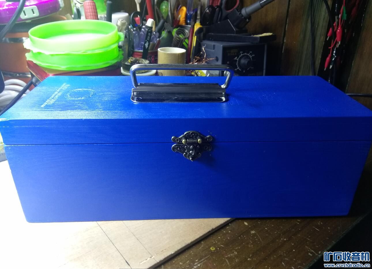

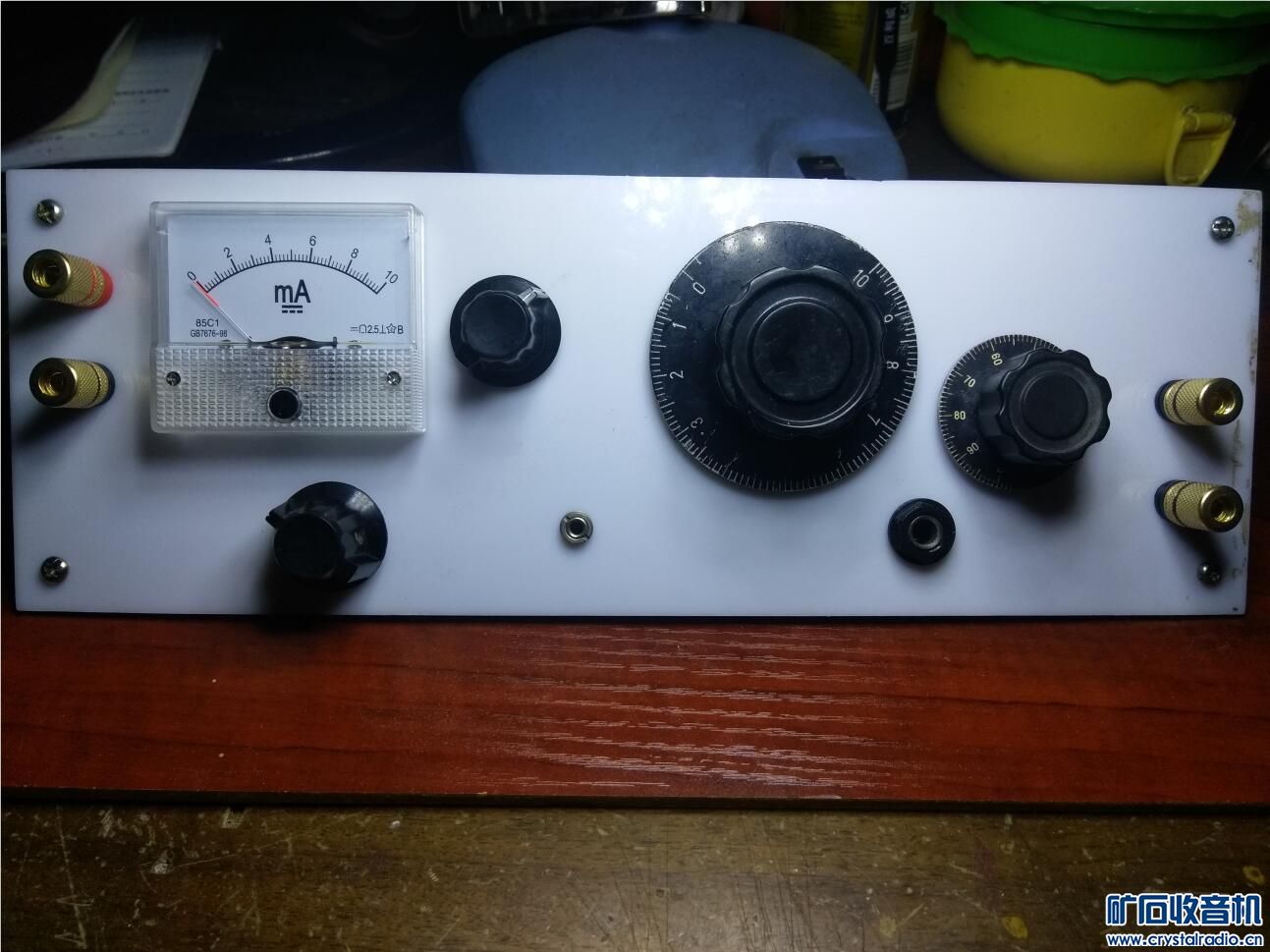

5年前在外面捡到一个红酒包装木箱,当时想改作矿石收音机机箱用,但由于箱体太长不太好看不知怎样利用,一直闲至一个月前。

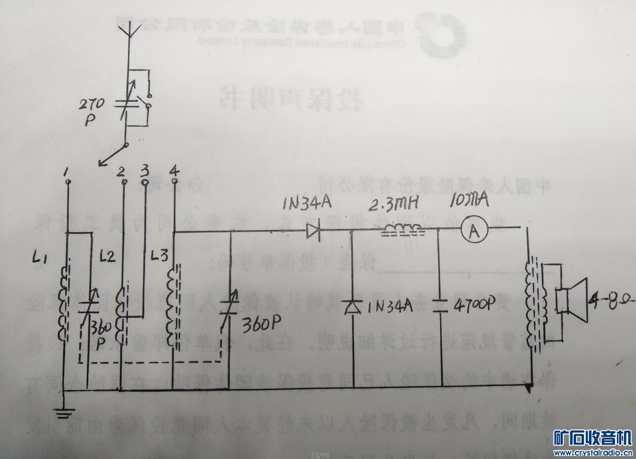

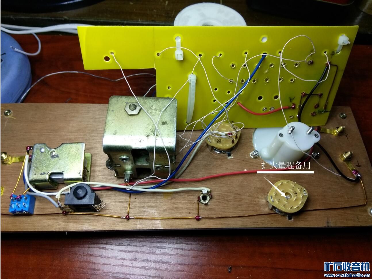

     国庆节闲着无事,参照已故qg2007坛友的新双二级管矿机接法,http://www.crystalradio.cn/thread-426077-1-1.html,此种接法比老式双二极管接法声音要大些。我按此图将单回路改三回路,将空心线圈政磁棒线圈,将红酒箱改色上漆,按装拉手和锁扣,一次装机成功,现将喜悦与大家分享。

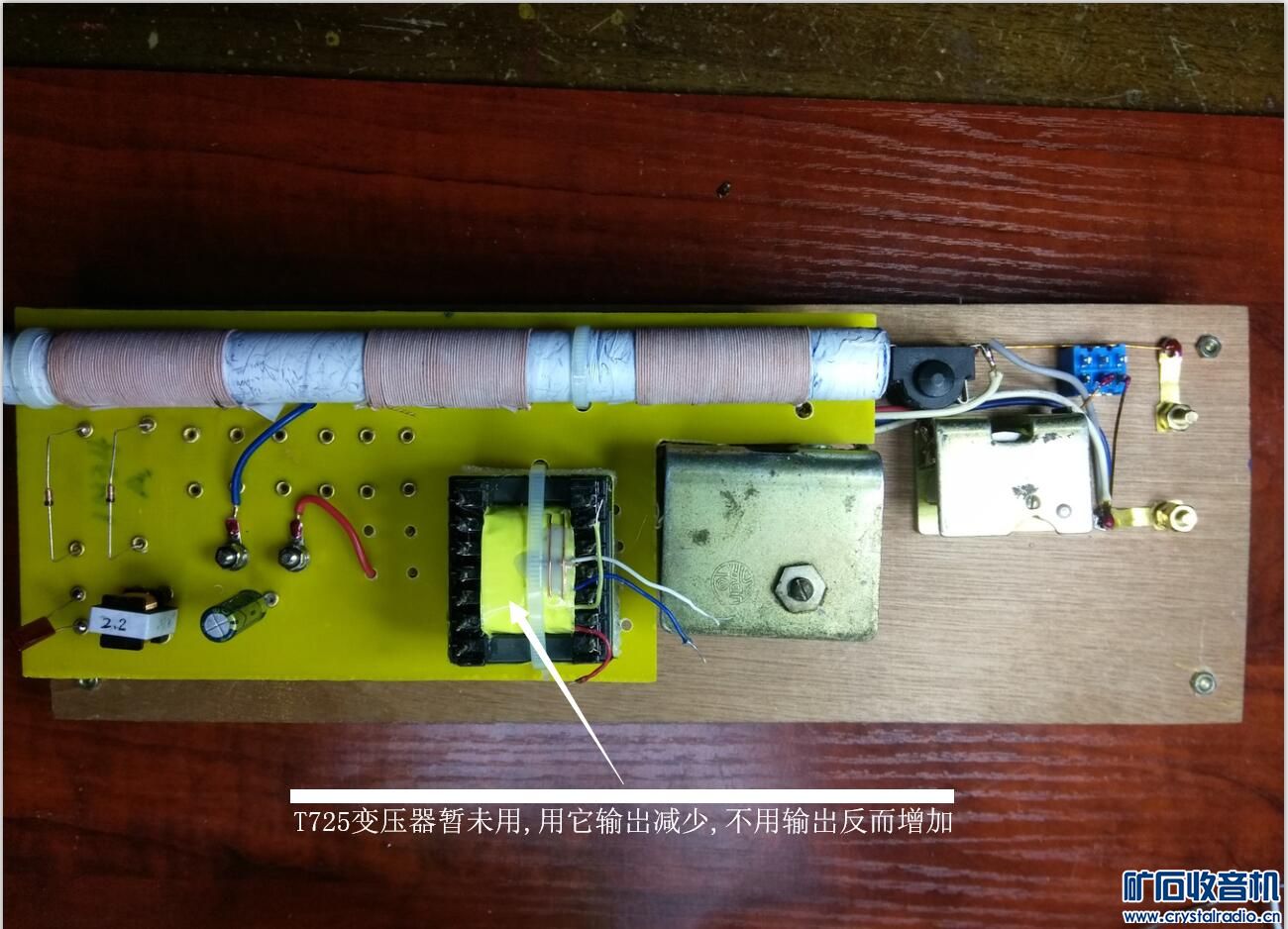

    该线路我装过几台,T725好象作用不明显,接它反输岀变小。由于知识和设备有限,我估计是新双二级管矿机接法输岀阻抗较低,我直接用不大于32欧最较好,用2000殴耳机声音很才,几乎听不清,用4至8殴喇叭放音最好,声音很大。

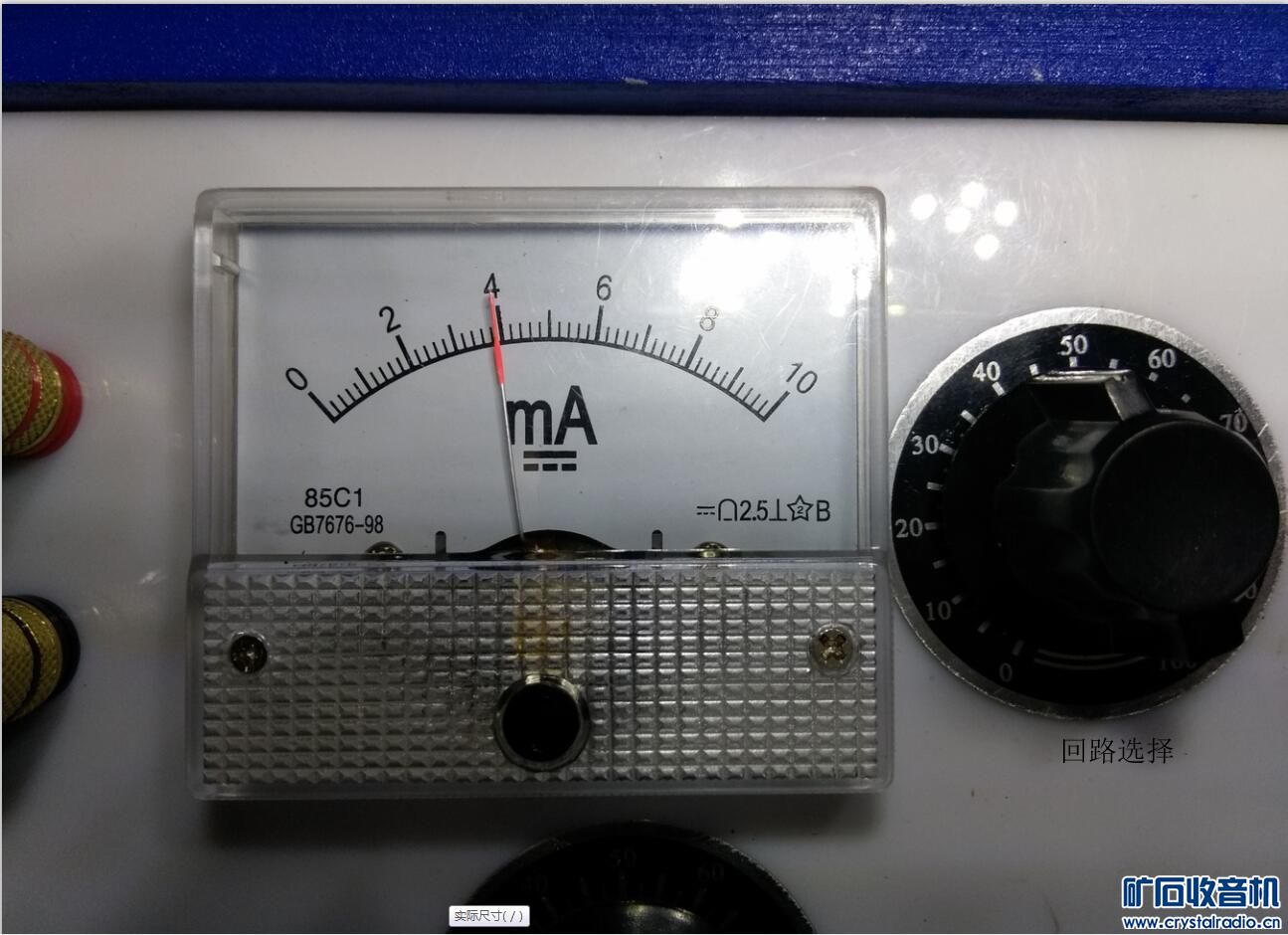

     我用两个4殴喇叭分装两卧室,天晴声音大时有点吵,一般情况能达4ma,4ma两个房间听得很清楚,大于6ma就有点吵了,隅尔最大8-10ma。

两个二极管连接很怪,没法解释,不合常理,大家用起来,可能心里没底,不踏实,甚至回避它。可能qg前辈也觉得有些特别吧,暂时名之曰“双二极管检波”,可惜后来他没有做更多的解释,好像也没有努力推广,就去世了。
事实证明,此电路是很优秀的。我在使用中,感觉这个电路,在众多电路中,是最优秀的。不但效率高,声音大,而且选择性也很好。qg前辈做过对比实验,有具体数据,证明这个电路的电流是最大的(那个帖子找不到了,我再找找吧)。要将负载值降低一倍左右吧,才能产生神奇的效果。
我看,“双二极管电路”,好像是一个半波检波+一个单极检波吧。
不知各位老师们怎样看。

这个有点倍压检波的意思吧?

我的体会是:直接用喇叭,负载阻抗较低,效率高,这样,音量很大。可是呢,LC的Q值会降低很多,选择性可能会大大受影响。如果用T725的话,负载阻抗增大,功率输出当然会降低,LC的有载Q值高一些,选择性会提升,但是声音会小一些。我的经验是,如果LLC的空载Q值为100以上,那么,用T725的10-20k之间的输出时候,音量下降不会太多。这时候,滤波电容4700pf就太大了,严重影响效果。我的实验结果是,负载10kΩ以上的,500-2000pf就差不多。只有3dq电路600Ω耳机用4700pf很合适。如果负载超过40kΩ,音量继续降低,选择性会显著提高。同时,弱台出现,滤波电容可以去掉了。说不对请原谅哦
qg前辈的双二极管电路真的不错,他不是倍压检波电路,但是声音比倍压检波大很多。不过用它的人很少,尤其是参赛作品中,没有一个用它;估计是因为链接二极管方式很怪吧,不理解的缘故。我的实验中,这个电路负载可以做得小一些。

楼主的矿机达到mA级,想毕除了电路有特点外,天线也一定很给力,再就是离电台较近,不知猜得对吗?

L3 68圈 大电流是它的功劳。

smchun坛友说得很对,天线架七楼顶,長约70米,离差转台很近,直视约500m,但差转台功率很小,由于建设五十年代,后来城市建设发展,基本将发射天线挡住了,现有 “灯下黑“ 之嫌。地线是接窗户防盗网,我将防盗网与消防铁水管对比,较果一样。
发表于 2018-11-5 17:17:48 | 显示全部楼层

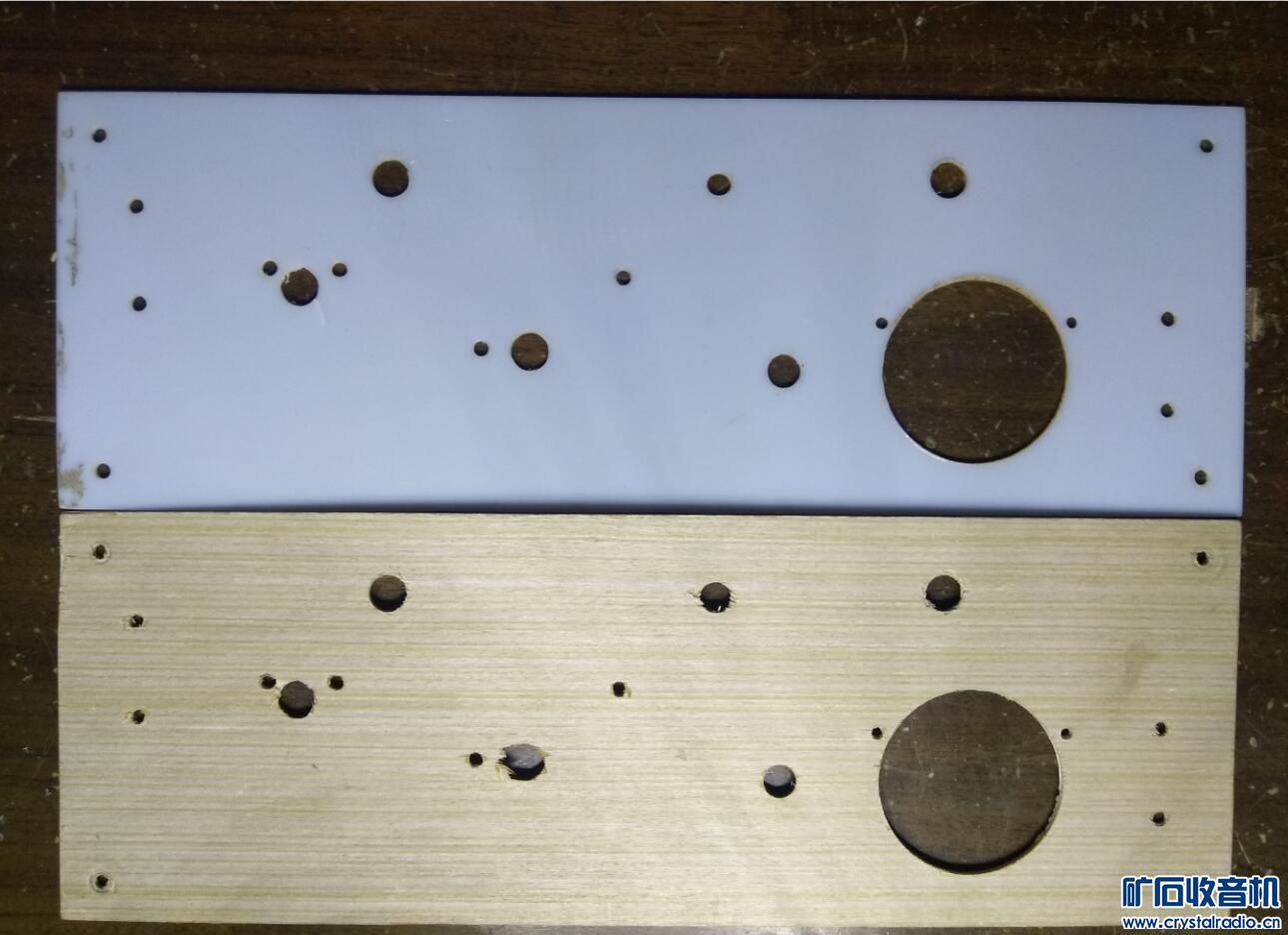

不错!做工很细致,面板很清晰漂亮,最大电流都能达到8-10mA厉害!估计点亮LED没问题了,如果不是距离发射台近,天线架设的肯定有高度有长度,不错!楼主面板的字是怎样印上去的?是转印的?
