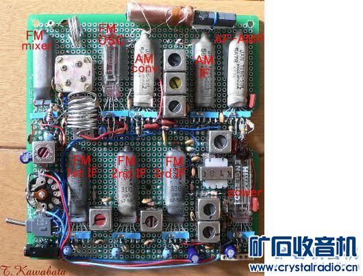

机器做得很漂亮很有特色,制作工艺要先赞一个。不知道有没有FM波段,如果只是中短波则实际意义不太大,起码在我们村这边没有收听意义,尤其是中波,只能收到两三个卖药台。建议下一部把机芯设计成FM波段即可,使用微型管,体积可以进一步缩小成“掌中宝”就完美了,矿坛已经出现了交流机的顶峰仿马兰士10B,现在就差一台微型直流FM“掌中宝”,要是楼主能拿下来就完美了,一大一小,齐活了。

掌中宝就别想了,只能用苏联的电子管,那种铅笔型电子管,如果做的话就得专门出国购买电子管,那样这个成本嘛。。。不过单一的调频波段好在升压部分好办,直接用比较高的频率用大点的中周升压就行,然而高频部分除非苏联电子管不好解决,调频机的开发估计要大大延后了,因为刚刚到新单位还得搬家啥的,还得采购设备,目前只是中波一个波段的,就是个玩儿的机器,调频做到这么大有可能,不过得采用晶体管高频头才能降低成本,用铅笔电子管成本那得不是一般的高了。。我现在手中的铅笔型电子管只够自己玩儿玩儿的。

    下面三个链接是当年大伙对微型直流管子FM收音机制作的一些资料和讨论帖,幸好我做了收藏,要不真的找不回来。早在10年前大伙就开始讨论看能不能做出来,当时我也尝试过,不记得什么原因半途而废。因为论坛取消了搜索功能,不知道最后有没有朋友做出来,如果楼主有兴趣有时间不妨尝试一下,灵敏度不需要太高,能收听本地台就可以了。既然中短波已经攻克,不如就挑战下FM吧,期待“掌中宝”的诞生。

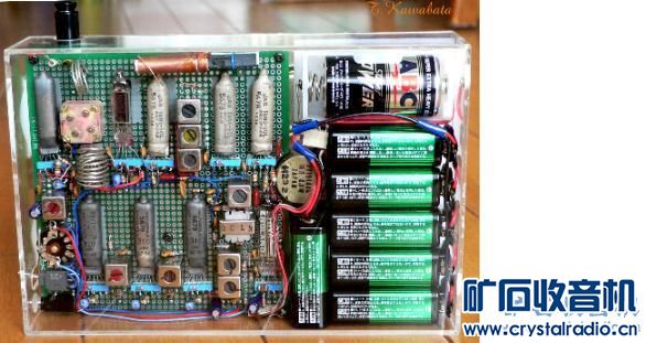

能做出来只要解决一个混频电子管就行,本振用晶体管就挺好,反正就是个正弦波发生器,至于中放用1A2和1K2就是喽,三级中放,然后晶体管鉴频,电子管低放就行,掌中宝也只能是便携机拿着,袖珍机除非做中波的,调频的就是电路复杂,尤其高频部分需要调试设备,我现在手头没有满足要求的示波器和扫频仪,也没真正的做过高频头的实验,根据现在的实践经验,难度到不是特别大,硬件跟进很重要,再说下图那种铅笔管我就有,用7*7的小调频中周可以做的很小,电源就是升降压电源就是,用50K的频率,中周升压,很靠谱。再就是用变容二极管调谐,能降低很多制作难度。
