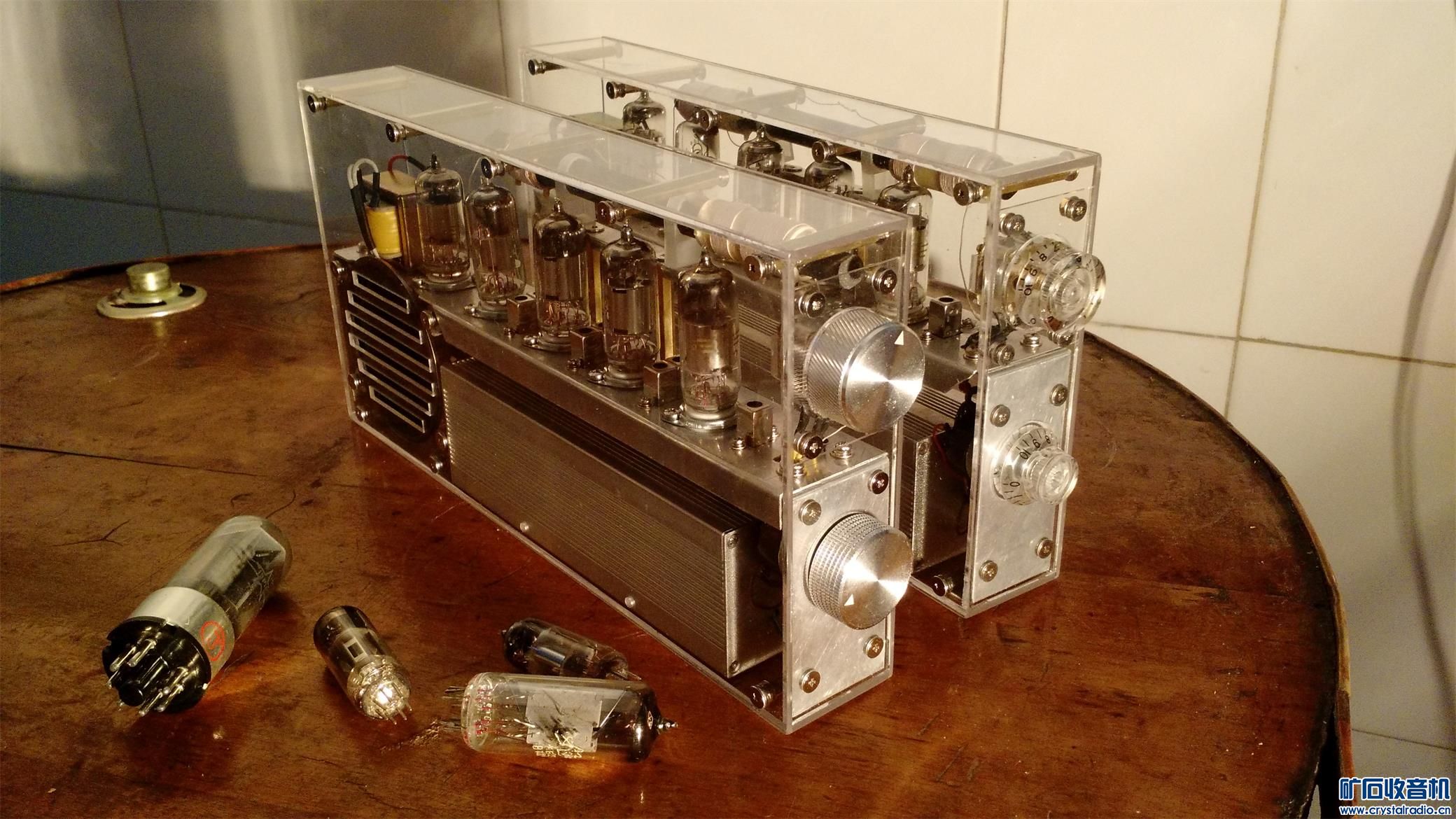

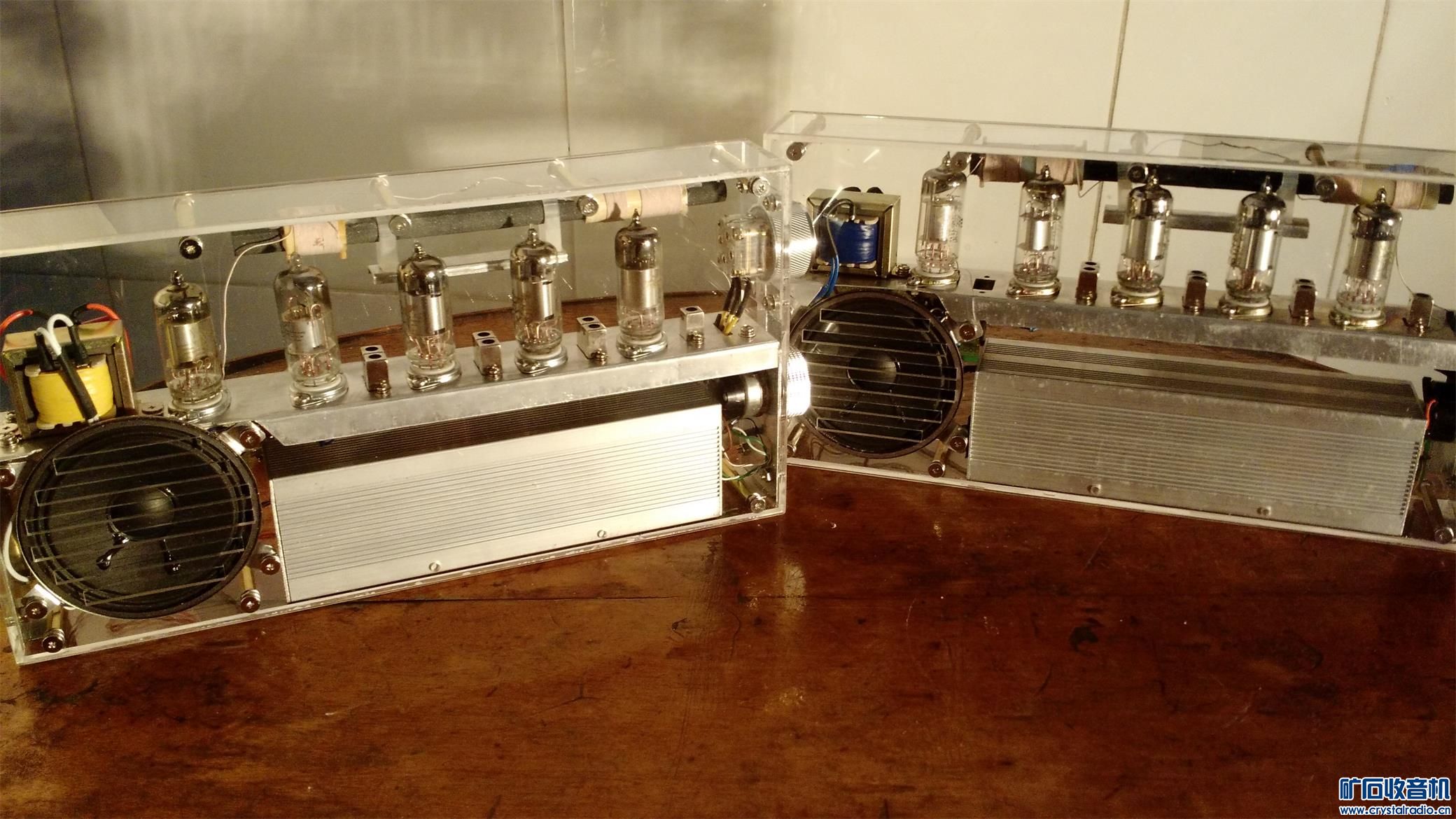

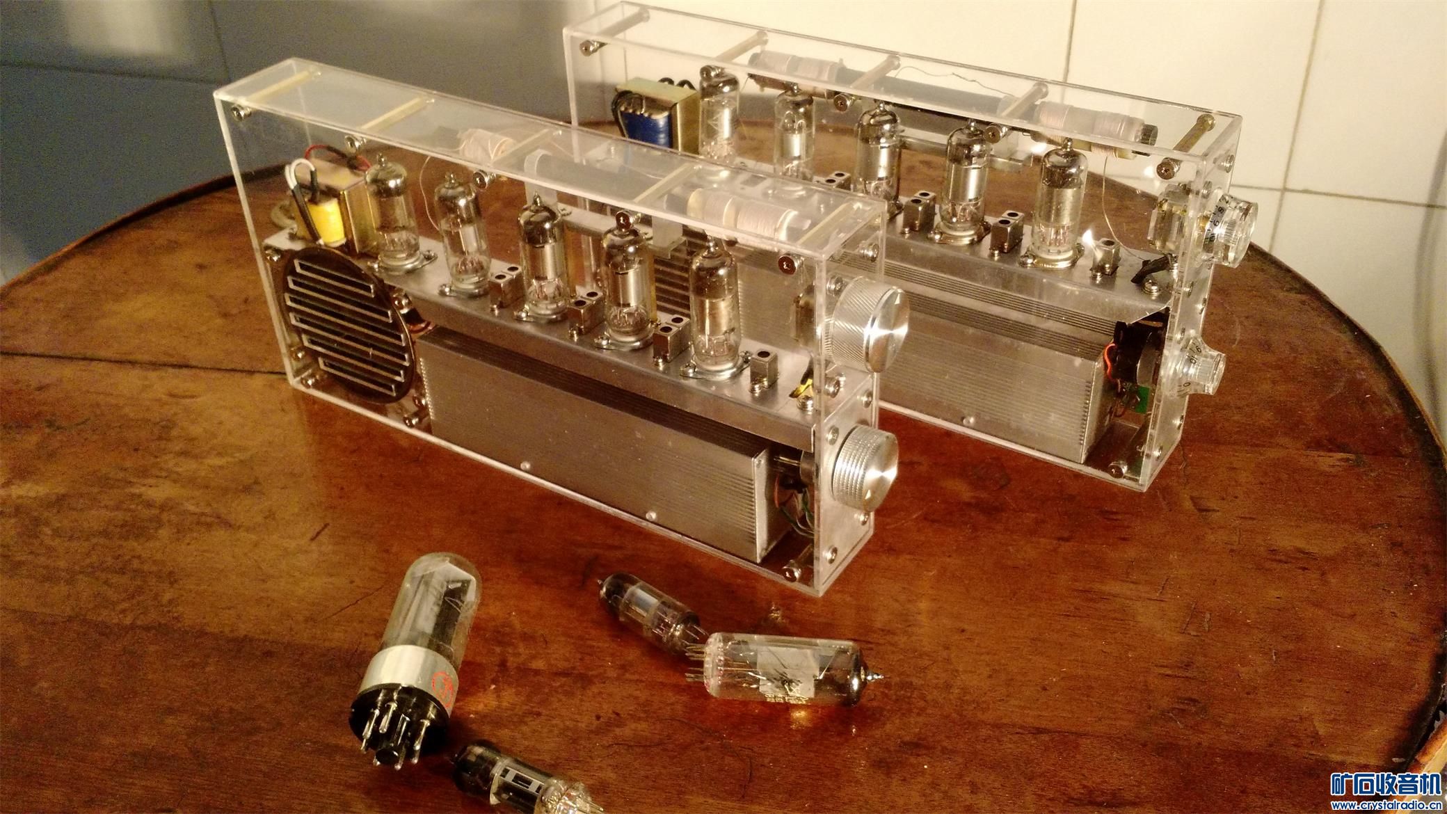

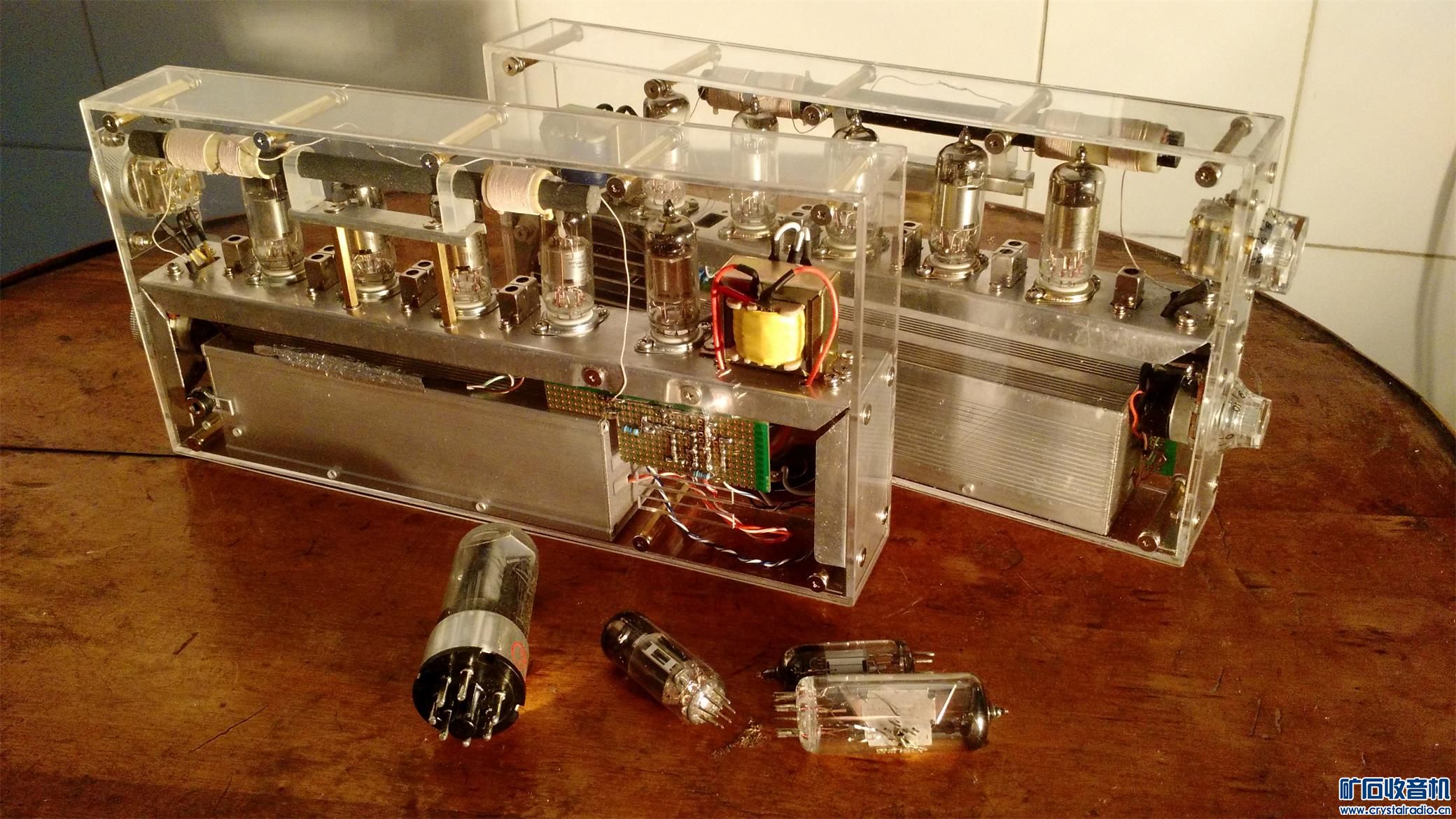

在三代便携机的制作过程中,由于采购原料都是多份采购的,且三代机作为较为成熟的一款验证机,已经在制作和实验的实践过程中取得了一些经验,也解决了一些问题,但由于三代机仍存在不成熟的方面所以利用多余的原料,进行了必要的改进,制作了三代半的便携式收音机,即为第三代试验机的中期改进型号。新的便携机解决了三代机的一些不足和问题,但与我的期望仍有距离,通向完美的路无比漫长,我用这个帖子暂时的记录一下三代半收音机的改进情况。
这次先说问题;现在存在的问题主要有:1、在体积上仍然和三代机保持一致,并没有进一步缩小体积,所以一定程度上影响便携性。2、采用金属旋钮然在视觉效果和调谐手感上均有较大提升,但是由于收音机的电源和器件都是悬浮的,金属旋钮直接接触可变造成了额外的人体感应问题,如果身边有劣质开关电源,造成调谐时干扰进入收音机,影响精确调谐。3、电源电池为锂电池简单的串联,没有均衡板,长期使用不能最大化的发挥锂电池的寿命。4、逆变电源仍然是传统结构,电源模块的体积和重量仍然较大,造成整机重量大。5、由于没有对天线输入部分进行屏蔽,且元件紧凑,由于本振信号泄露,在550-700K附近部分频点存在啸叫。6、没有刻度盘或调谐指示装置,不容易调准电台,并找到想要收听的电台。
三代半收音机做出的改进:
1、调整了耦合电容的数值收窄了频带,提高了选择性,在三代收音机中,采用的电容耦合式双调谐中频变压器,其耦合电容选择为5P,但根据计算,TTF2-7/8型中频变压器的耦合电容器为6.8P,其配谐电容为330P,而我采用的中频变压器配谐电容为200P,由于电子管输入阻抗较高,中频变压器负荷低,LC比率变化以后,单个中周谐振阻抗提高约1.7倍,这样,采用4P耦合电容即可达到临界耦合状态,因此考虑到中周引脚间的分布电容我将耦合电容器调整为3.9P正好利用手中的3.9P高频电容,实际结果标明,收音机的中频选择性明显提高,尤其抗干扰性能有较大提升,且由于频带收窄提升了中周效率改变了矩形系数,收音机的灵敏度也有一定提升。
2、将逆变器的甲电绕组由0.27改为0.30,进一步降低了内阻和压降提升了甲电部分的效率,提高了乙电部分的输出电压,由原来的58V提升至65V,使各级电子管的屏压提高,降低了甲电的输出电压,原甲电稳压块由AMS1117 1.5改为AMS1117 1.2,这样在逆变器总输入功率略有下降的情况下,改善了电子管的工作状态,让收音机的续航得到延长,灵敏度也相应提高。
3、将电子管安装底盘的高度降低了10毫米,考虑到三代机的底盘部分和电源模块外壳之间仍然有20多毫米的间距;过大的间距让收音机上部空间比较紧张,磁性天线距离电子管太近,为了避免不必要的耦合,降低了底盘高度的同时,架高了磁性天线,让天线距离电子管更远,避免了耦合引起的问题。同时视觉上也更加协调。
4、旋钮由原来的透明亚克力改为直径更大的铝合金旋钮,且在调谐旋钮部分采用了阻尼油,更大直径的滚花旋钮大大改善了手感,解决了打滑的问题,同时阻尼油给调谐以阻尼感,有助于精确调台仿制漏掉电台。
5、充电插口改为标准DC电源接口使用更加方便。
6、输出变压器初级两端增加了一个并联4700P消振电容,防止产生振铃失真,同时选用了63V耐压电容,一旦次级开路可以击穿电容从而保证输出变压器的安全。
未来第四代便携式收音机的改进计划:
1 、将高度降低5-10毫米,长度减少20-30毫米,以进一步减小体积和重量更加容易携带。
2、采用PCB线路板加铝制激光切割底盘的方式,便于批量化制作。
3、采用10*10中频变压器,改用多股线或直径0.09-0.1的漆包线绕制中频变压器,以进一步提高中频变压器的效率从而进一步提升收音机灵敏度。
4、电源模块的电池组除采用当前自带保护板的聚合物电池外,再额外增设一套带有串联均衡充电和过充过放保护功能的保护板。提高电池安全系数的同时延长电池使用寿命并增加相对容量延长续航时间。
5、拟采用全集成化电源模块进一步减小体积和重量同时延长续航时间。
6、开发带有变容二极管和介质可变调谐的收音机,可根据自己的喜好选择变容二极管多圈电位器方案或者介质双联可变电容器方案。
7、增加机械式调谐指示机构,用机械式表头显示调谐情况,同时兼顾显示电池电量。
8、采用铁芯截面积更大的输出变压器同时用更加精细的绕制工艺以提高放音音质。
远期规划:1、设计度盘拉线机构或者频率数显。
                2、开发对位的带有调频和中波两个波段的收音机,而尽量保证体积不变。
附上几张拍摄的照片和一个试听视频。视频中可见,本地台和邻省电台完全可以达到调频级信噪比收听。
