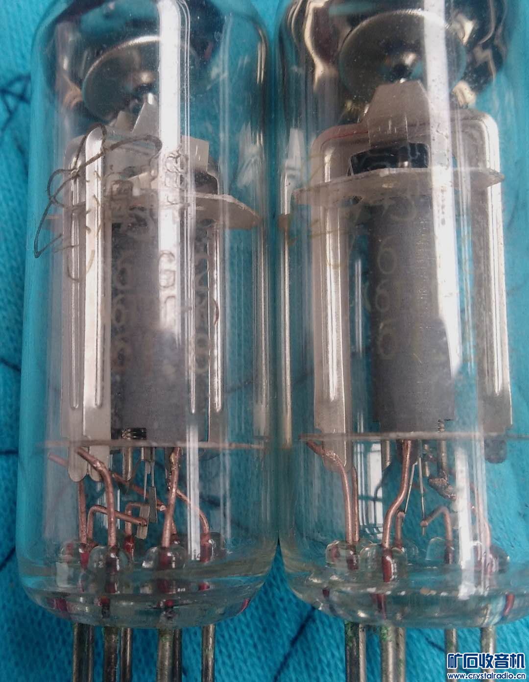

发表于 2020-5-29 08:52:34 | 显示全部楼层
龙神 发表于 2018-11-4 21:54
苏联没产这个,我国也只有北京厂产,原型是欧美管(但是据说不是完全照仿的,用的管芯其实是6SQ7即国产6G ...
你好,龙神师傅,6G2管子当年上海也生产过(我这一对是61年8月产),双标记的。
发表于 2020-5-30 20:16:12 | 显示全部楼层
嗯,最近我也发现上海有极少量的这个,手头也有了一个,不过我的是单排字6G2的,1965年产
