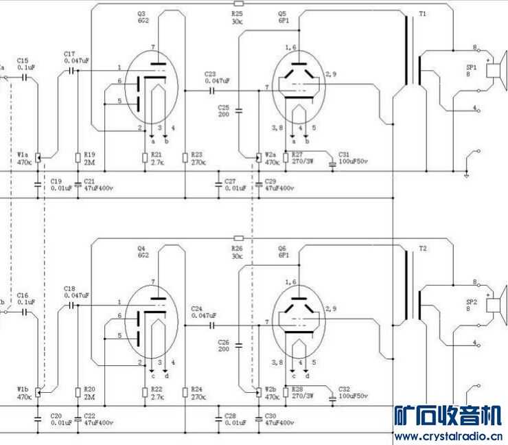

几天前在马云家购买了一堆6G2和6P1这样的电路,能否出好的声音吗?输出牛,有现成的。基本参数是初级/次级阻抗是5K/8Ω。初级直流电阻是230欧姆,电感量为15H。漏感为210mH。电源变压器是80VA,次级有两个绕组。230V210mA和6.3V4.8A,带有静电隔离。没法使用电子管整流。只能使用晶体管做阳极整流。电感是10H230mA。电路形式就是标准的。

发表于 2018-11-4 21:04:02 | 显示全部楼层
必须能出好音。应该说是标配,建议加上负反馈。

 楼主| 发表于 2018-11-4 22:14:13 | 显示全部楼层
mky6809 发表于 2018-11-4 22:00
发个电路图看看。   谢谢了。
老兄可以参考这个电路。我是从网上借用的。
发表于 2018-11-4 22:17:02 | 显示全部楼层
6G2加6P1是标准的收音机后级呀,这俩管子应该就是配套设计的,和1B2配2P2一样。

发表于 2018-11-5 09:10:43 | 显示全部楼层
直接套用经典六灯收音机功放部分电路,蛋生有保障
