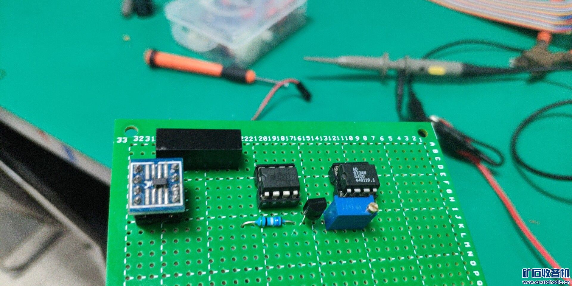

最近要做一个数字信号采集的装置,打算用STM32F407VET6的ADC来实现,但是信号源是交变信号,而ADC只能转换正的电压,所以想用运放构成一个加法器,将交变信号整体抬升到正半轴内,电路很简单,运放采用AD823,电阻值均如仿真图所示,输入的直流电压由TL431分压得到的,但是在搭建好电路实际测试的时候发现,方波在上升沿和下降沿的过程中均出现过冲振铃的现象,之前没有做过相关的信号采集项目,所以不知道遇到这种情况应该怎么做。

实际搭建的电路,只有右侧是这部分电路
实际搭建的电路,只有右侧是这部分电路

发表于 2018-11-4 00:41:34 | 显示全部楼层
运放都从信号输入到信号输出是有延迟的,在脉冲前沿输入的一瞬间,反馈信号是要迟一些到达的,这样运放实际上是瞬间开环,输出的脉冲前沿就会有一个上冲,当反馈信号到达反向输入端时又会矫枉过正,反反复复形成一串振铃,振铃间隔就是运放的延迟时间。
用速度高延迟小的运放,上冲和振铃就窄一些、小一些,但不能完全消除,可在输出加一个适当的小电容试试
 楼主| 发表于 2018-11-4 00:49:28 | 显示全部楼层

 楼主| 发表于 2018-11-4 00:55:11 | 显示全部楼层
大孔景元 发表于 2018-11-4 00:41
运放都从信号输入到信号输出是有延迟的,在脉冲前沿输入的一瞬间,反馈信号是要迟一些到达的,这样运放实际 ...
听您这么一分析我终于明白了这个过冲振铃的成因,不过在我使用LM358做这个电路的时候是没有过冲振铃现象的,但是波形上升沿下降沿的时间会变长,方波成为了梯形波,是不是压摆率对振铃的形成有影响?

发表于 2018-11-4 14:19:36 | 显示全部楼层
13513459073 发表于 2018-11-4 00:55
听您这么一分析我终于明白了这个过冲振铃的成因,不过在我使用LM358做这个电路的时候是没有过冲振铃现象 ...
这类运放开环带宽仅有几赫兹到几十赫兹,当然不会有过冲了,但前沿变缓,波形难看

发表于 2018-11-4 14:43:09 | 显示全部楼层
反馈电阻并一个补偿电容,几pF~几十pF

发表于 2018-11-5 14:20:56 | 显示全部楼层
楼主是要采集出波形,是要计算频率? 占空比?还是波峰值,波谷电压值?
还是要采集到离散化的方波?
如果要采集离散化方波,因为上升沿和下降沿太快了,必须使用高速的ADC采样,你这里用STM32的ADC采样,那就不要想了。
如果是采集方波的数字参数,如频率,占空比,用逻辑门整形后,用STM32的输入捕获就行了。不需要用ADC。
如果是采集方波的波峰电压值,或者波谷电压值?可以用ADC采样,当然要看信号频率和ADC的采样速度了。至少保证一个信号周期内采集6次,再用软件判断最大值最小值。
就单单你说的运放有过冲,和你的布线有关,临时解决办法是在反馈电阻上并联一个PF级的
电容,用不同的电容一个一个试,直到没有过充为止。
