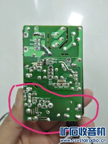

求教:电源哪里烧了。

大电容有340左右的高压,蓝色电容那测的是10至20V随机跳动不稳定,我这个电源输出是12V2A的。
量一量输出整流管是不是短路了。
发表于 2018-11-3 22:32:38 | 显示全部楼层
蓝色竖条的那个电解电容要有电的话,是不是输出的整流二极管挂了?在量一下输出端交流电压!

这后面测的都没电压的

不知道是那个。

上图左下角的三个焊接点中较大的两个应该就是整流管。

360截图20181104085339046.jpg 那两个绿色圈点的地方有没有20伏左右的交流电?

刚才量了,没有电压。

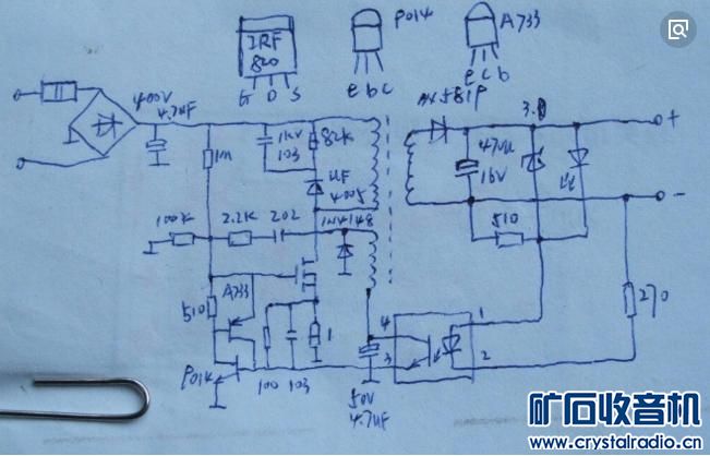

断电状态下,再用欧姆档查一下这两点的阻值,看有无短路或断路
网上的图片,也许可做参考。

万用表测这个,正反极都响

两点响声可以说BK的线是通畅的,再量一下两个棕色电容的两极(任何一个都行),看看。

这个整流管我拆下来看是SR5100,用万能表二极管档位测,正反接测都是响的,是不是这个管子挂逼了?

肯定完蛋了,找同类型管子代换吧,(如果你想很快试一试的话,可以找个IN4007换上,看看整个电路是不是正常,但是要长期使用的话,还得用同类肖基特二极管代替)
