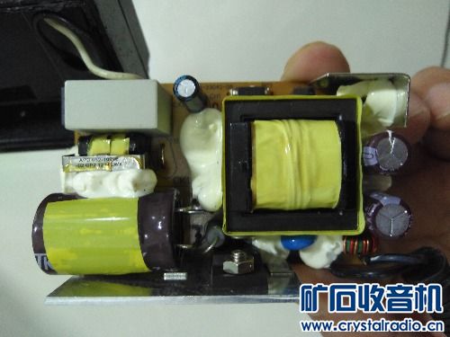

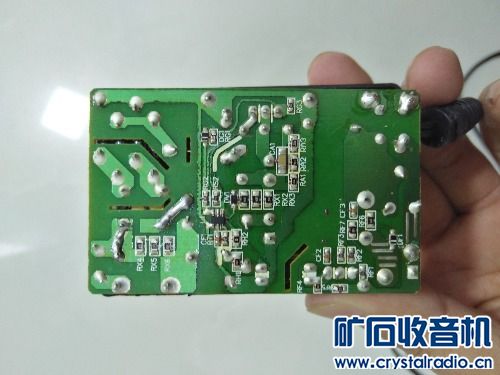

我菜鸟一个,用表测输出没电压,不知道哪烧了,求教。

那个大电容端有300V的电压吗?没有高压查大电容旁边的保险电阻,有高压看蓝色的电容有没电压(9V左右)

这电源做功这么好,图中没有烧痕迹,应当是高压出问题了

电源 做工很好   直觉告诉我 多数是启动电阻开路了
发表于 2018-11-3 21:05:51 来自手机 | 显示全部楼层
启动电阻正常在1M欧左右。线路中最大阻值那个,一头接在二百二十伏整流后正极上。

 楼主| 发表于 2018-11-3 21:50:46 来自手机 | 显示全部楼层
大电容有340左右的高压,蓝色电容那测的是10至20V随机跳动不稳定,我这个电源输出是12V2A的。
