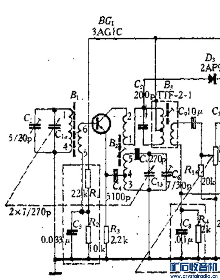

楼主: 无敌吴刚
请教一个收音机中常用的电路的问题

电容有漏电,也就是说它也存在电阻,所以也产生噪声。第二种接法时,该噪声也直接注入晶体管基极,所以,这种接法的电容需要使用性能好的云母电容,而第一种接法,就可以使用瓷片电容。
发表于 2018-10-31 19:51:54 | 显示全部楼层
两种电路的实际性能,如果仅用人耳来区别,那是都一样的。如果有仪器,那么第一种电路的噪声就小得多。

发表于 2018-11-1 01:52:12 | 显示全部楼层
第一个是旁路电容,第二个是隔直电容。
教科书上一般是第二种,基极电阻并联在输入回路,信号始终有分流;第一种接法则是把基极电阻串联入回路,然后并联一个电容把电阻交流短路,有点别出心裁的意思。
我的分析对不对?
发表于 2018-11-1 07:01:49 | 显示全部楼层
耦合方式的区别而已,电阻噪声相比这么低的输入阻抗来,根本就可以不予考虑(连忽略不计都可以不用)。
发表于 2018-11-1 09:10:01 | 显示全部楼层
        对于信号输入以及偏置电路其等效电路两者是相同的。电阻的噪声系数并不是主要依据,电阻的噪声分为热噪声它是不能通过提高电阻的质量而来消除的,对于非线绕电阻还有个电流噪声它是能与质量相关的,就有这两种噪声。无论晶体管还是电子管电路,除非有特殊要求的设备在设计时是不引进电阻噪声这一参数指标的也就是说不考虑电阻噪声问题。
        偏置电阻之所以接在线圈的冷端是可以把电路中的各种杂波信号通过电容直接旁路掉,这里的电容除掉隔直流作用外还有起到退交连作用,收音机信号经过多极放大,共用电源,以及布线,相邻器件耦合特别是电感器件比如中周等等,不可避免产生多种谐波,这样就会通过偏置电路(电源)回输到基极的输入端。因此用左侧电路相对好些。
        对于只有一级高频直放式简易收音机可以采用右侧的图。
 楼主| 发表于 2018-11-1 09:26:16 | 显示全部楼层
66718 发表于 2018-10-31 14:11
我觉得最直观的作用是:第一幅图的接法,消除了通过电阻引入三极管基极的干扰和噪声。
通过电源引入的干 ...
哈哈!谢谢老师的详细解释,原来还有这么多说法的!
 楼主| 发表于 2018-11-1 09:28:52 | 显示全部楼层
电真空 发表于 2018-10-31 14:58
个人觉得还是个习惯问题。磁棒上是双线圈的用第一种。带抽头的用第二种。第一种也便于通过调整磁棒线圈次级 ...
谢谢老师!!真是各有各说法!嗯,只要影响不大,那就随便采用都可以了!之前我也一直都是用右边的图的(即使是双线圈),但看了老师们所说的,我觉得我会去采用左边的图!
 楼主| 发表于 2018-11-1 09:30:32 | 显示全部楼层
szxw 发表于 2018-10-31 16:06
磁性天线有两个线圈,你图片中的是次级线圈,还有一个初级没画出来呢
谢谢老师,一开始未能明白,后来结合你说的想想,就懂了。三个头是指单个线圈中间有抽头的天线,四个头是指双线圈那种天线。
 楼主| 发表于 2018-11-1 09:32:20 | 显示全部楼层
小徒弟下山 发表于 2018-10-31 16:36
我认为在晶体管这噪声电阻影响很小,电子管可能影响大。
谢谢老师!其实之前我一直没想过这些问题的。但是经大家一说,觉得都很关键!
 楼主| 发表于 2018-11-1 09:34:44 | 显示全部楼层
CD77-2B 发表于 2018-10-31 16:38
左图和右图的电路效果基本一样,其最大不同是信号源的基准点不同,左图对地垫了个电容,电容有容抗,频率越 ...
谢谢老师,学到了知识!!我想我之后如果有设计,都会采用左边的电路(之前我即使是双线圈的天线,我都会使用右边那种,因为我确实理解不了左边电路的作用,不瞒您说,我一直以为左边的电路是画来装逼用的 ~~)。

 楼主| 发表于 2018-11-1 09:42:39 | 显示全部楼层
求知无足 发表于 2018-10-31 19:45
两种接法的实际效果差别不大。但如果要优选,第一种应该稍好些。我们知道,噪声是电阻电阻产生的,尤其是在 ...
谢谢老师!明白了,实际上没有明显的区别!但是对于微弱的信号来说,第一种是比较完美的处理方式。 我之前还一直以为这样画是学电子的人水平上去了之后,为了装逼而设计的。但后来想想是不是还有其它原因,但是我自己又想不通,于是才发到万能的坛上问老师们的。
