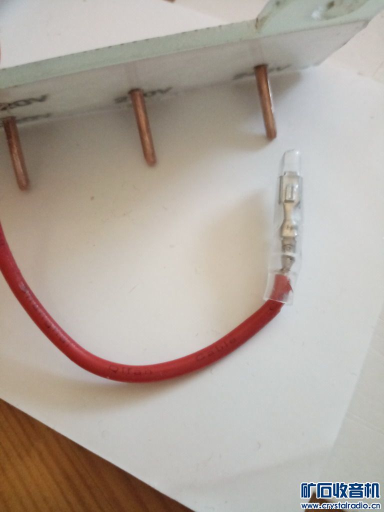

精心仿制坛友老驾新编的6P12P功放
发表于 2018-11-1 07:02:52 | 显示全部楼层
6P12P做推挽首选
发表于 2018-11-1 08:00:31 | 显示全部楼层
铆钉很有特色,能介绍一下吗?

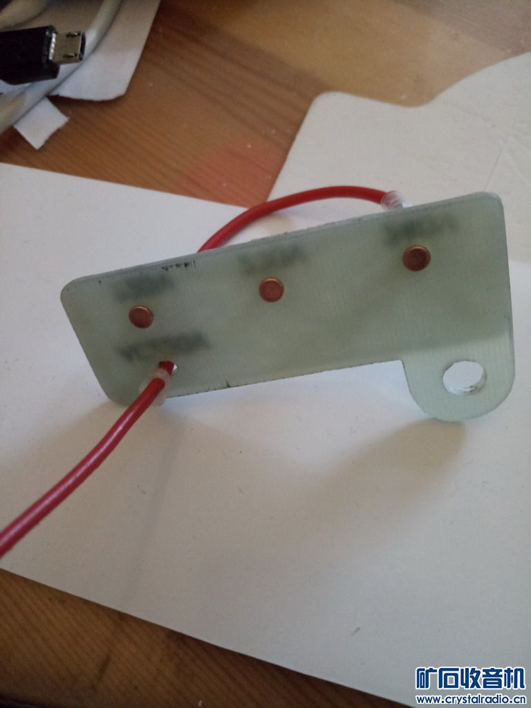

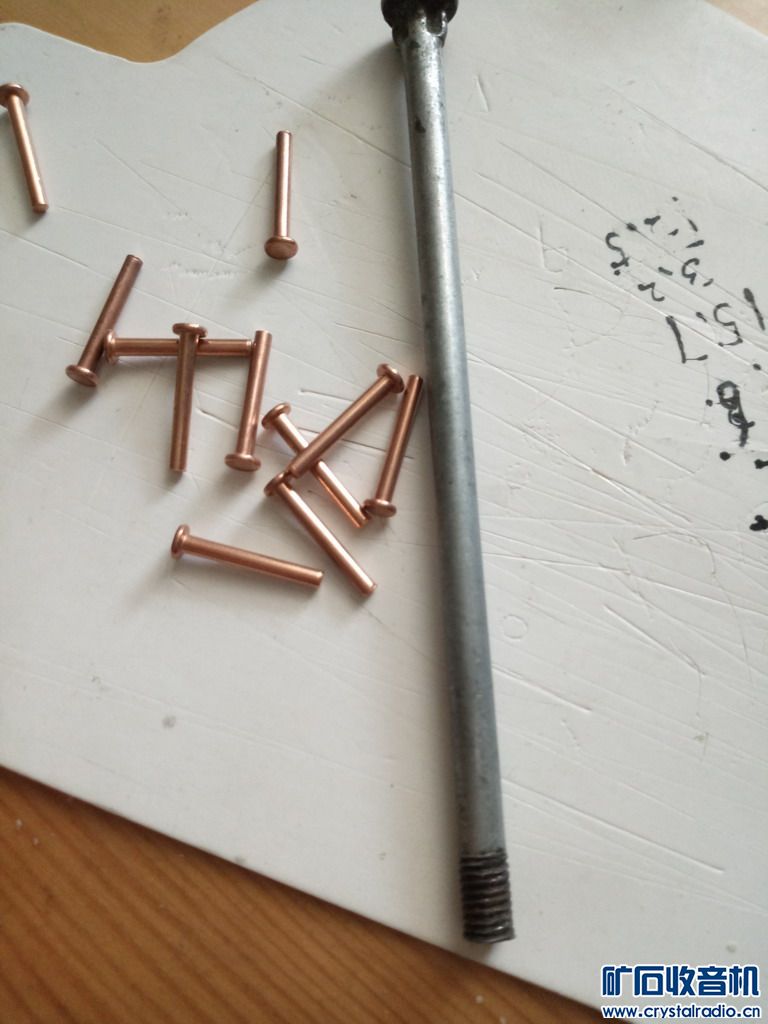

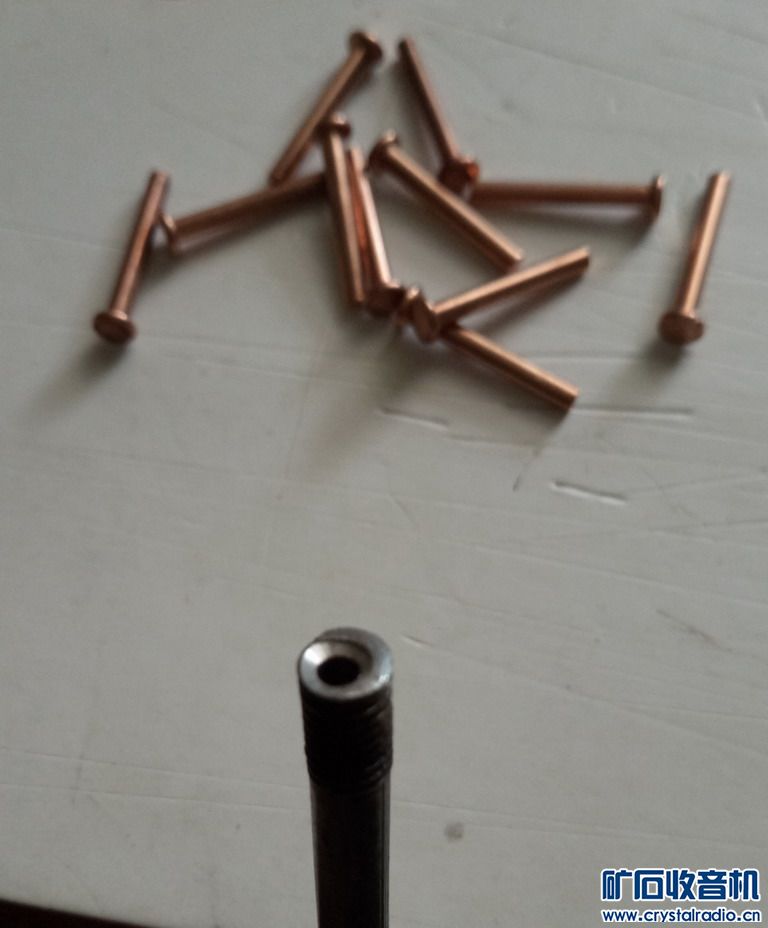

 楼主| 发表于 2018-11-1 10:17:07 | 显示全部楼层
fu-32j 发表于 2018-11-1 08:00
铆钉很有特色,能介绍一下吗?
铆钉,当时看了很多种,最便宜的一种加上运费也要18元一百个,后来看到这种紫铜铆钉,还是实心的,包邮一百个才五块多,不错,就自己做了个冲子,就是用2mm的钻头钻个11.5mm深,因为我的环氧板是2mm的,最后稍微扩了下口,很好用就是冲子可能不合适,铆好后铜柱有点变形,需要整理下,不过铆的很结实,很好用,最后说下,铆钉买回来后可以放在食醋里浸泡一天,颜色更好看,氧化层也会去除,更好上锡

发表于 2018-11-1 14:41:51 | 显示全部楼层
sjtx1971 发表于 2018-11-1 10:17
铆钉,当时看了很多种,最便宜的一种加上运费也要18元一百个,后来看到这种紫铜铆钉,还是实心的,包邮一百 ...
受教了,非常感谢!想不到铆钉还可以这样铆,就是说要根据板厚的不同,制作不同深度的冲子了?0.5mm的冲压量?谢谢!
 楼主| 发表于 2018-11-1 16:19:32 | 显示全部楼层
fu-32j 发表于 2018-11-1 14:41
受教了,非常感谢!想不到铆钉还可以这样铆,就是说要根据板厚的不同,制作不同深度的冲子了?0.5mm的 ...
大概是0.5mm的冲压余量,开始留了1mm,后来发现冲压后变形很严重,就用钻头加深了点,好用多了,也很结实,我的工具不全,你可以找1.95左右的钻头试试,应该更紧密,变形更少

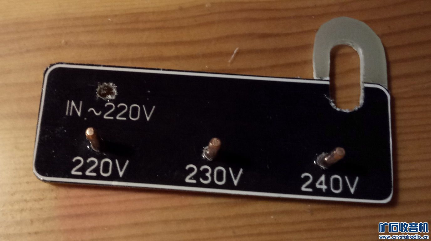

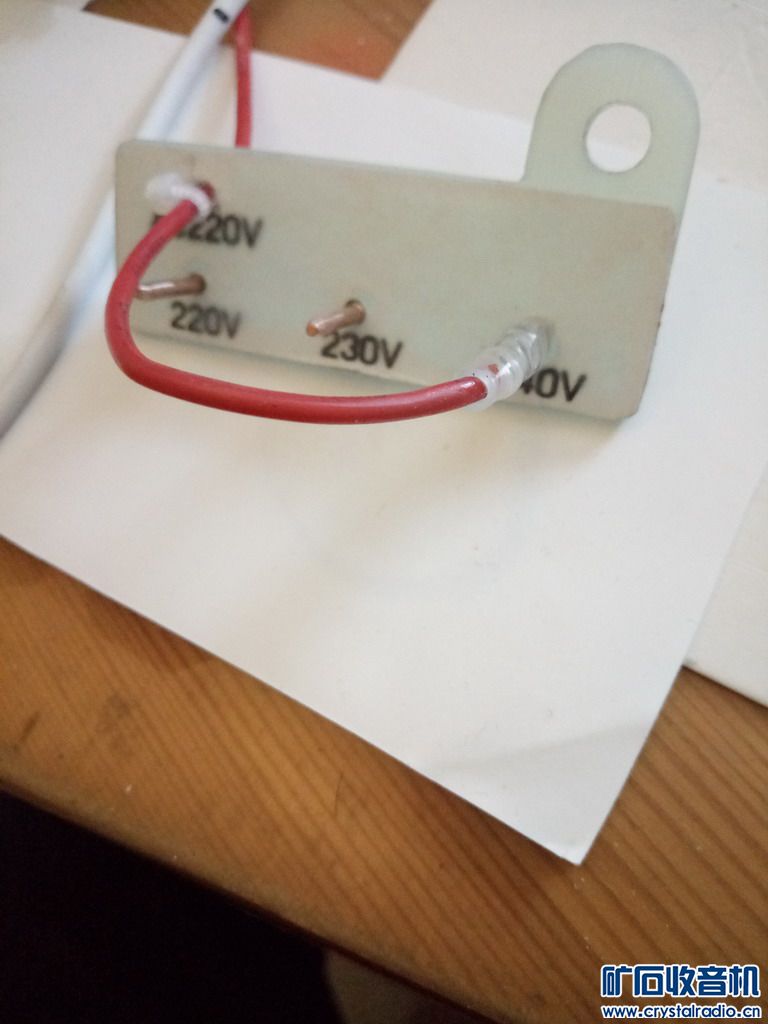

 楼主| 发表于 2018-11-1 16:27:16 | 显示全部楼层
高压部分电压选择板做好了
发表于 2018-11-1 18:02:03 | 显示全部楼层
好功夫,好手艺。
发表于 2018-11-1 20:39:54 | 显示全部楼层
sjtx1971 发表于 2018-11-1 16:19
大概是0.5mm的冲压余量,开始留了1mm,后来发现冲压后变形很严重,就用钻头加深了点,好用多了,也很结实,我 ...
谢谢!有时间试试。

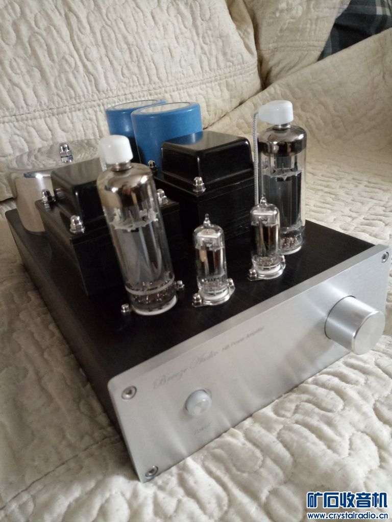

 楼主| 发表于 2018-11-15 15:04:28 | 显示全部楼层
完工了,上点图片
发表于 2018-11-15 15:20:50 | 显示全部楼层
布置很养眼。
