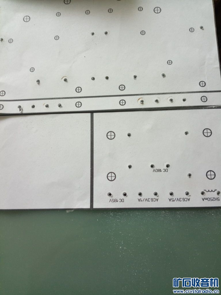

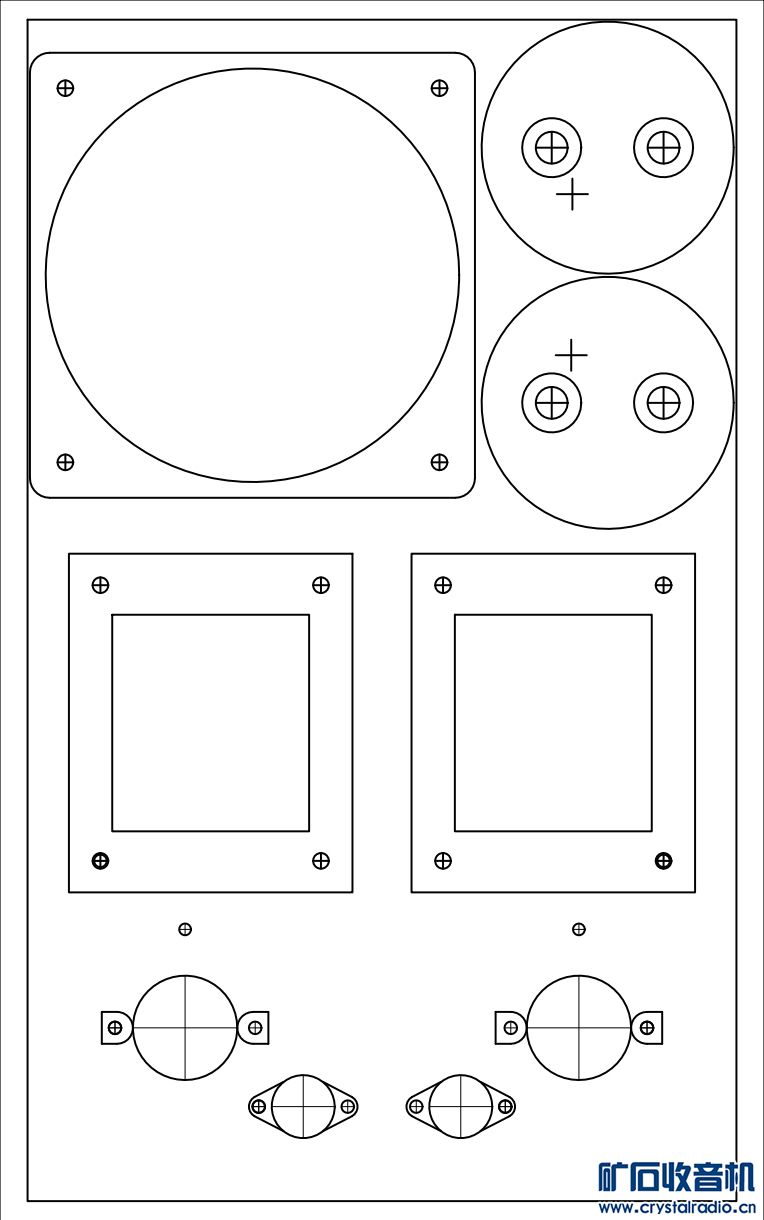

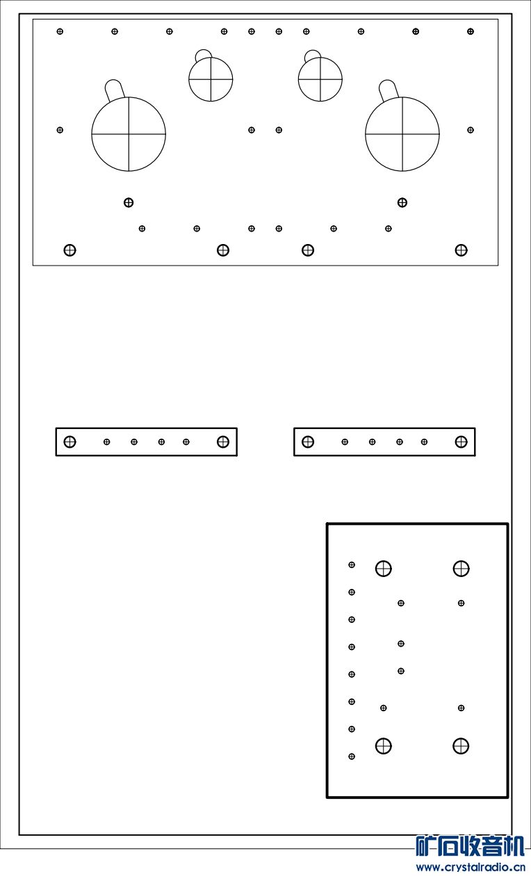

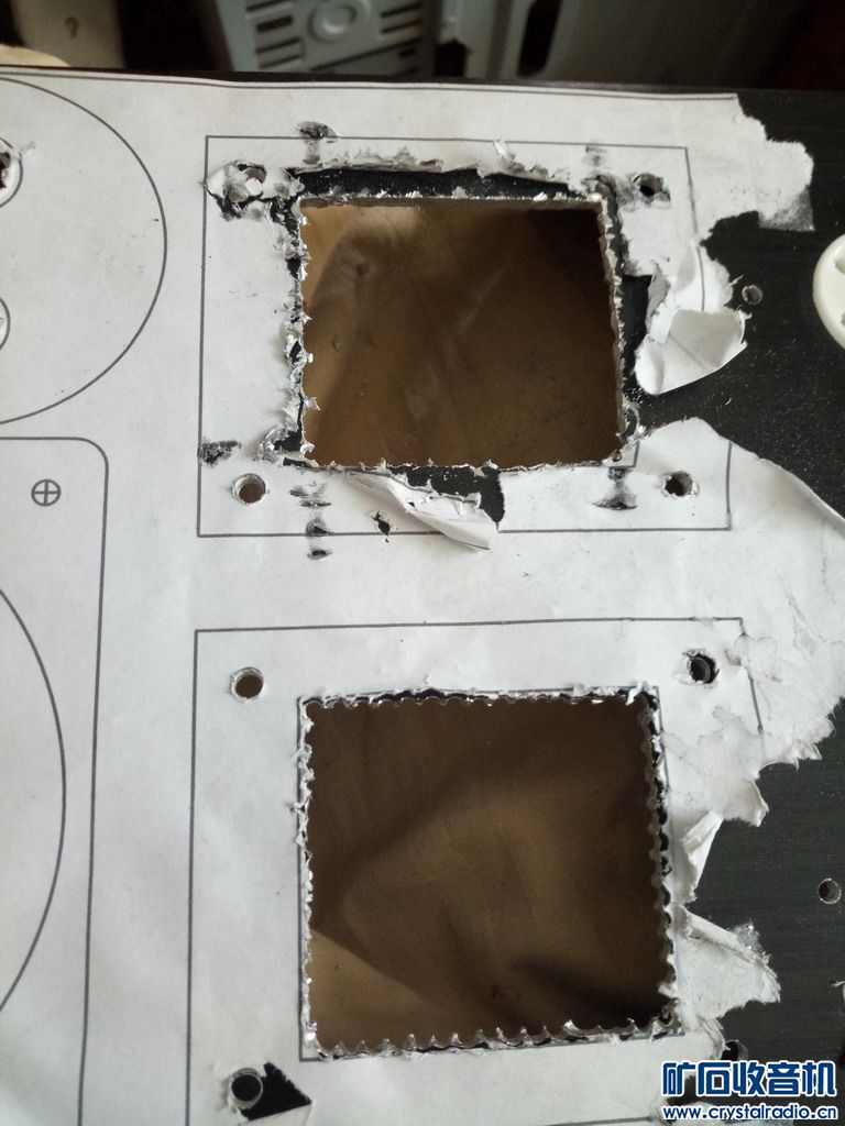

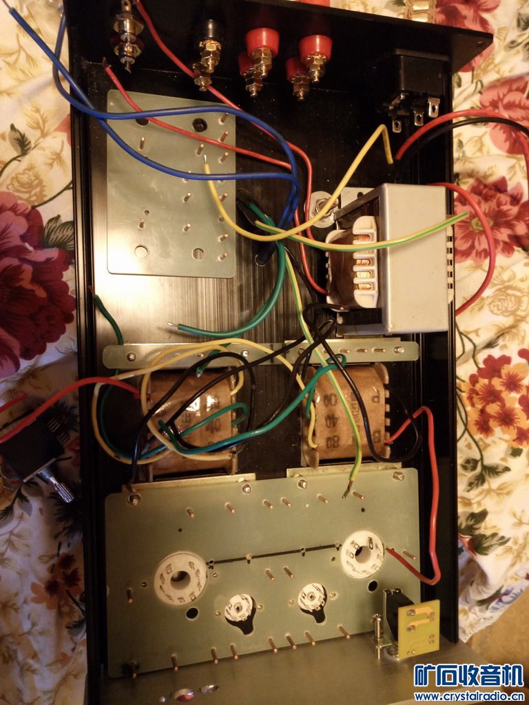

有个朋友一直想让我给他做个胆机,看到坛友老驾新编的廉价也发烧的6P12P功放,很喜欢,于是决定动工,输出牛没有绕线机很难手工绕制,干脆定制,电源环牛买的120W/双22V的据说是不断带的铁芯绕制的,回来后改绕170V电压,两个6.3V,加绕230V/240V因为我们这儿市电常年238V左右,结果绕了几天,颈椎病都犯了,绕个百十圈就要歇歇,晕,下回也定制吧,
用layout60设计了开孔图,铆钉PCB图,元件布局图等,还没完工,不过也快了,每天都是抽时间干点,先发几张图看看

发表于 2018-10-31 11:04:11 | 显示全部楼层
做的真好,功率管管座边不用开散热孔?

 楼主| 发表于 2018-10-31 12:50:12 | 显示全部楼层
羊肉泡馍 发表于 2018-10-31 11:04
做的真好,功率管管座边不用开散热孔?
本来想开,后来发现开孔后漏出的铝白色很难看而且内部也没什么发热元件,就没开

发表于 2018-10-31 20:33:38 | 显示全部楼层
作的挺好,不过真正的胆机的整流管也得用电子管的你这个用个5Y3能带器来。

 楼主| 发表于 2018-10-31 22:04:26 | 显示全部楼层
原设计工作电流是200多毫安,这个是1A的应该没问题吧
