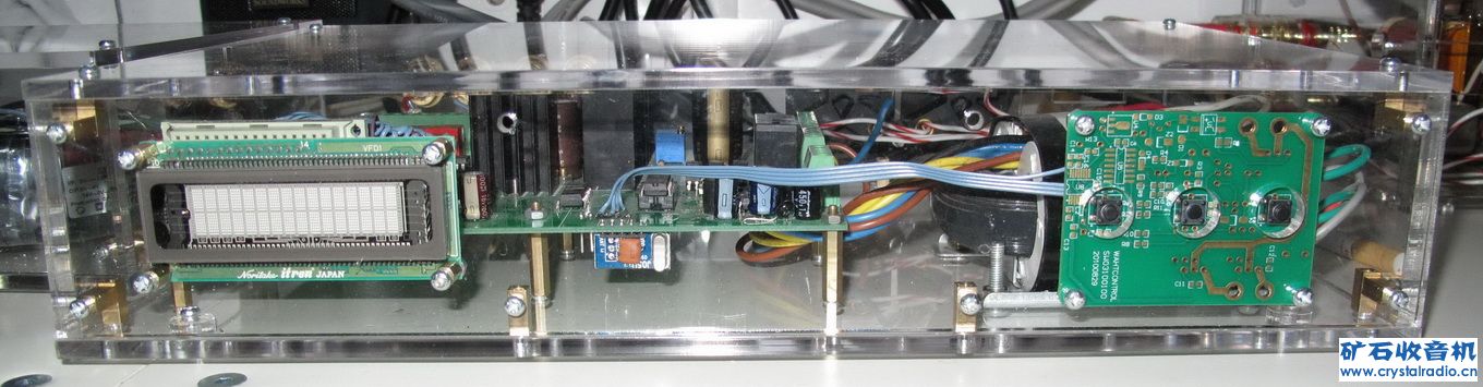

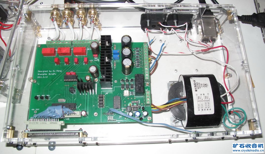

 楼主| 发表于 2011-7-2 22:29:28 | 显示全部楼层
RE: PGA2310前级惨淡完工--烂尾工程收尾
拖了这么久,烂尾楼终于收尾,主要是LD大人抱怨那套东东我不在没人能用,惭愧之余马上着手收尾工程...
为了安全,还是取消了220V直入板子,亚克力的机箱破费周折,终于完成,原定于控制2路220V输出插座的继电器高度又大于机箱空间高度,只好暂时取消,现保留的就是输出输出切换,而开关部分准备改按键控制,只有开机时使用电池作为启动电源,开机后电池断开。
目前的状态是可以简单使用,面板3个按键用于调音量和开关。
遥控需要我自制的遥控器(RF),遥控可以控制音量,开关,音源及输出切换,2路继电器控制220VAC电源输出暂时无效(无法安装继电器),而2路电源输出做成了直接输出,也就是在机箱后面板装了2个220V插座^_^
上图
开机
开机
