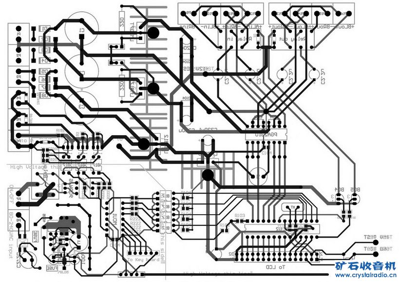

这个片子的大名早就听说,没有用过,网购了2片,据说是从厂家索取的样片。
板子画了几个礼拜,询价红色2mm板,化金10张板子要近600元了
总比300元做1张来得划算吧
还没决心发单做,先发上来让大家参考下
左下角是220VAC输入待机和无线接收部分的MCU(这个主要是考虑待机功率很小<0.1w,比变压器空载功率也小得多)
接收解码后输入到第二个控制PGA2310的MCU与使用220VAC的电路之间采用光藕隔离
第一级MCU兼控制总机电源,采用继电器控制,该继电器在左端中部(下面2个2P端子,靠下面1个是220VAC输入,进单片转5V电路,上面一个接口接总机电源开关控制)
左端上面5个端口依次是+/-18VAC输入,12VAC输入,2路继电器线圈接口(用于控制2路电源开关,可用于外部电源控制),1路内部12V直流输出
上面靠右8个是2路输入和2路输出,为日后A/B切换做准备
显示部分采用VFD或LCD1602,显示:
I:  A  XXXXXXXX L:17
O:B  XXXXXXXX R:17
I:是输入显示A或B, XXXXXXXX显示内容待定,在音量最大时显示VOL    MAX                 L:17是显示左声道音量
O:是输入显示A或B,XXXXXXXX显示内容待定,在音量显示最小时显 示MUTE                   R:17是显示右声道音量
希望得到大家的指教,然后开板...

发表于 2011-3-8 08:51:50 | 显示全部楼层
看了一下,楼上2位应该是玩单片机的高手,把单片机应用于音响,应该是今后的发展之一
不过我更希望两位能够开发质量更好、价格更便宜的成品造福于广大的发烧友
发表于 2011-3-8 02:04:22 | 显示全部楼层
 楼主| 发表于 2011-3-8 07:49:44 | 显示全部楼层
洞洞板搭了一个,单片机显示部分已经没问题了,就差上电试控制部分了,还有继电器切换部分在洞洞板上没有做出来,没有上电的原因是变压器要从已经装好的前级里面拆出来...
晚上先把显示部分上图吧
发表于 2011-3-8 09:14:34 | 显示全部楼层
没看懂是神马。
 楼主| 发表于 2011-3-8 23:34:40 | 显示全部楼层
多谢版主鼓励,单片机我还是入门级的
今天上电试了下,不能正常调音,还得调试才行...
这个电路,除了PGA2310贵了点,总起来不包含PGA2310板子成本也就100多块钱(不算开板费啊)
当然价格跟选用元件的品牌档次还是有极大的关系...
平时太忙,难得抽时间来搞这个,希望不会烂尾
[ 本帖最后由 不明真相群众 于 2011-3-8 23:36 编辑 ]
发表于 2011-3-9 02:00:59 | 显示全部楼层
我用洞洞板
成本不超过100元~~~~~~~
 楼主| 发表于 2011-3-9 20:49:49 | 显示全部楼层
今天上班时检查了下程序,的确是有1个错误,就是最后一位音量数据没有传输就跳出了循环,下班后把修改好的程序烧录好,马上上电,还是不行,晕啊
仔细检查,欧买噶,竟然这样的事情也让我碰到了:临时搭焊的线1个声道中间断掉了,另一个声道的PGA2310的16脚漏焊,但是16脚跟连接线插在一个洞洞里面,竟然没有一点点接触啊???
马上修正,上电,声音一下子就飘出来,爽
上几张图,2中1602的显示,VFD的效果比LCD好了不是一点点,只是价格太高了...
发表于 2011-3-13 14:59:52 | 显示全部楼层
上点你写的原代码看看??
 楼主| 发表于 2011-3-17 20:46:34 | 显示全部楼层
呵呵,程序部分还没完全好,开的板子明天就到了
是汇编写的,PGA2310控制MCU用PIC16F73,程序很简单
无线/红外部分接收采用16F630,其中无线接收部分程序完成,红外还没写(打算以后再写,还没仔细看红外遥控的资料)
只能抽空做,慢慢更新吧
发表于 2011-3-17 21:28:53 | 显示全部楼层
回复 11# 不明真相群众 的帖子
真是高手,十分佩服。
发表于 2011-3-17 22:21:45 | 显示全部楼层
严重支持一下!
 楼主| 发表于 2011-3-17 23:36:08 | 显示全部楼层
该睡觉啦,上一张修改后的板子图,也就是实际开板的图(有2个TEST POINT的字位置(高压部分的5V和GND的标注颠倒了,不是走线)在发开板图的时候错了,这里已经改正了)
[ 本帖最后由 不明真相群众 于 2011-3-17 23:40 编辑 ]
 楼主| 发表于 2011-3-19 01:10:46 | 显示全部楼层
今天顺丰的快递也收得破费周折,最终还是拿到了板子,有些纠结啊
文件中孔径一样的,实际上却差了不少,有些孔还得扩了才好用。。。。。
上图吧,先焊了这么多,手头的零件还不够,还得慢慢来。。。
