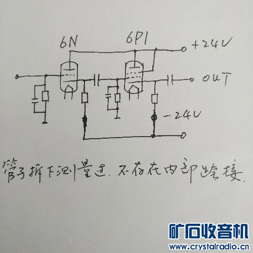

海河 发表于 2018-10-30 21:18
赞同 25楼说法。
阴极输出,另一个名称叫做阴极跟随。
你测绘的电路图也看了。
谢谢您客观的分析!给我的帮助很大,真心感谢!
发表于 2018-10-31 20:50:44 | 显示全部楼层
不客气,
您在14楼的电路图,6P1的阴极 OUT后面接的什么?
 楼主| 发表于 2018-11-1 09:59:00 来自手机 | 显示全部楼层
海河 发表于 2018-10-31 20:50
不客气,
后面接的是音量电位器
发表于 2018-11-1 20:52:56 | 显示全部楼层
chpengjun 发表于 2018-11-1 09:59
后面接的是音量电位器
请实测一下 图中的电阻和电容值,我进一步分析一下
 楼主| 发表于 2018-11-2 09:34:47 来自手机 | 显示全部楼层
有空我再拆一次,谢谢!
