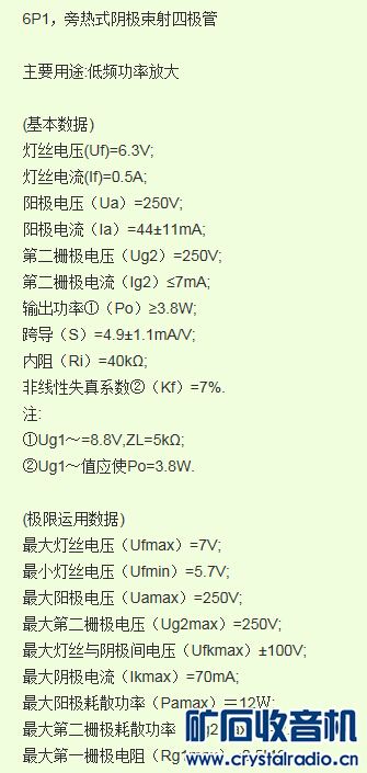

    在这里请教一个问题:刚买了一个诺普声所谓的前胆后石功放,拆解后发现只有24v给胆管供电,双声道2个6N1和2个6P1,采用阴极跟随器输出,想知道这个这两个管子在24v下能工作吗?
    没有采用倍压整流的手段,就是正负12v到板子上,屏级接正12v,阴极通过阻容到负12v。

这么低的电压,电子管就属于装饰件了。

chpengjun 发表于 2018-10-29 11:29
请真懂电路的人告诉我这是怎么回事!非常感谢啊!
你看看6N1和6P1的参数就知道怎么回事儿了,连管子曲线都不用看。

这些管子都是高压下应用的,低压下基本无戏。楼主要在低压下用,应该选低压管(灯丝1.5V)的即可。

我就想知道他是怎么做到的,灯丝是单独供电的,不接灯丝是不响的,拔掉管子不响的。

阴极通过阻容到负12v 灯丝能亮?
