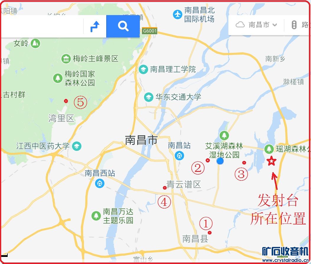

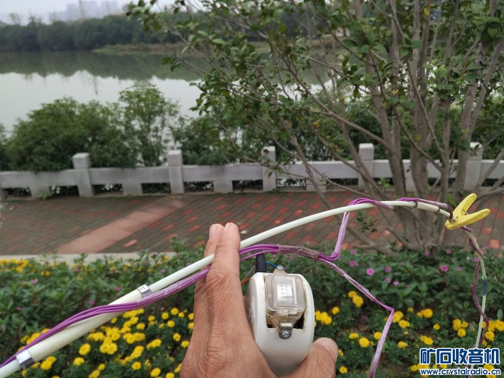

今天又出去了一趟,与前几次不同,不骑自行车,改乘公交车了。跑的也较远。
先略微重复一下,前几次的情况:
①号位置、距发射台约十几公里,地处郊野,信号很好。体验了不锈钢栏杆等物体对接收电波的有利影响。
②号位置、距发射台约十公里左右,信号比预期的小,怀疑是地形不利。虽然也有栏杆,但短,没什么作用。
③号位置、距发射台一水之隔,不到五公里,信号非常之强。尤其体会到,高高的通讯铁塔旁,信号强得很。
今天,先乘 215、转 206、再转 212 路公交,到象湖:
④号位置、与发射台的距离,比第一次略远,仍十几公里。
尽管在地图上看,距离与第①次的位置相差不大。但信号明显比不了第①次那地方。
可能因为,第①次的地形地貌,近乎旷野。这次的地点,与发射台之间是城区,有许多的高楼大厦阻隔之故。

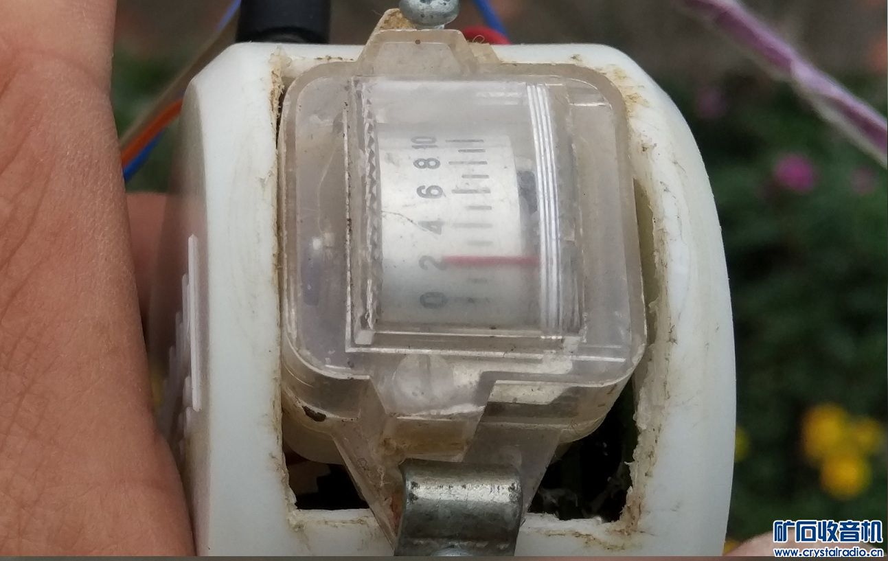

前面说过,这表“钝”。所以,表上显示能有“2”。也算很不错了。

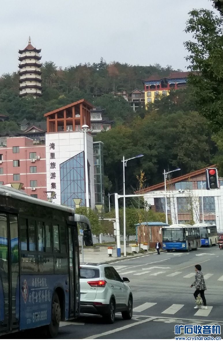

此时,觉得时间来得及,遂又乘上 169 路公交,前往 湾里/梅岭。
N 年前,也曾带着一个矿石收音机来过这一带。那次虽也是大环线圈,但直径只有 40 厘米。试听的结果是,没有收到广播信号。
⑤号位置,是山脚下的一个小广场,一路过去,好几位古人,我有印象的,只有这位:许真君。
在此,电台的信号很弱,再三努力,仅仅刚能听到。
见不远处,有铁塔,此铁塔估计有25~30米高。过去一试,果然蛮好,音量大了些,听起来不费力了。当然,不起表。
而在另外一处,在一个高仅十米左右的铁塔旁,也试了,无声。说明它对收台毫无帮助。
没有较高的 铁塔 的“帮助”,就几乎收不到台。
原因1,距离较远,从地图上看,直线距离约 三十公里左右。
原因2,可能是因为这里树多,影响了电波的传播。

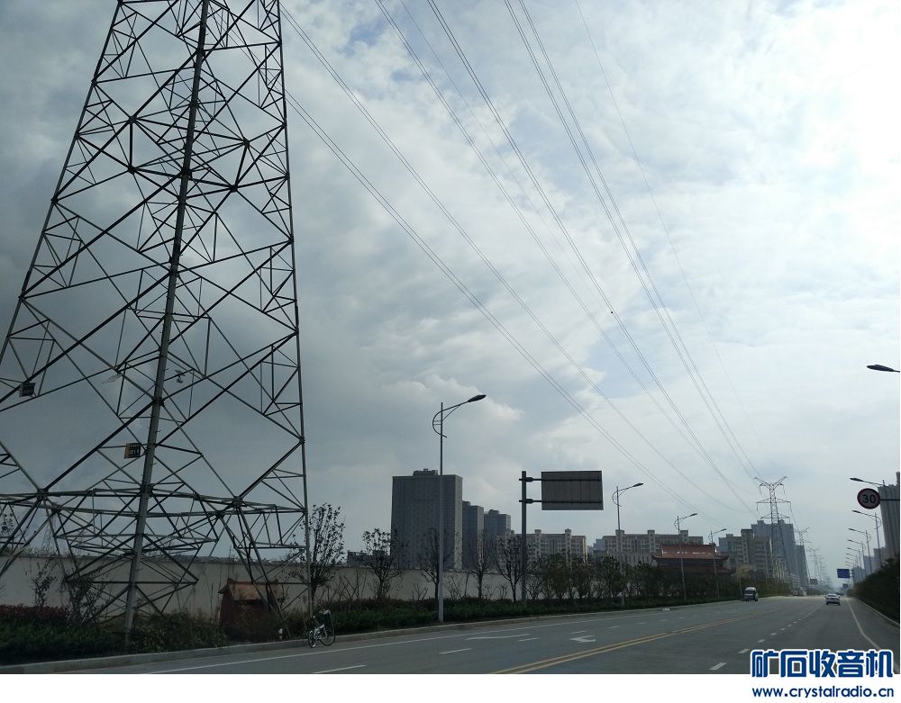

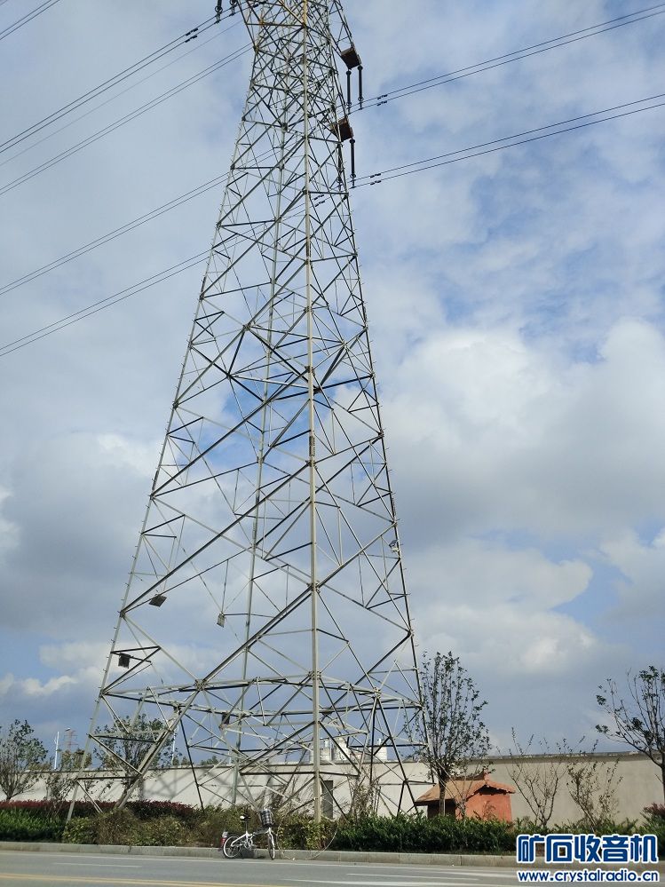

昨天,带着仍是这个可拆的大环,试了两处。
一是高压线铁塔下。
铁塔可能有30米高,其下,信号很强。
二是高楼下面。
高楼的影响,信号也很强。
如果能较准确地知道电流的数值,就更好了。打算再做一个大表头的大环机。正在寻觅表头。
这个微波塔,估计有五十米高,信号肯定错不了。但它在变电站的围墙内,“闲人免入”,进不去。
还看到一把竹材骨架的大伞,将来如果能找到一个,也许可以用作大环的支撑架。
