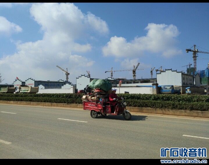

南昌市的昌东大道,又向南延伸了。
新路较宽,图中只照了半边。远处上坡的地方,有个桥。
站桥上看,景色不错,人工河是“赣抚平原流灌总渠”。

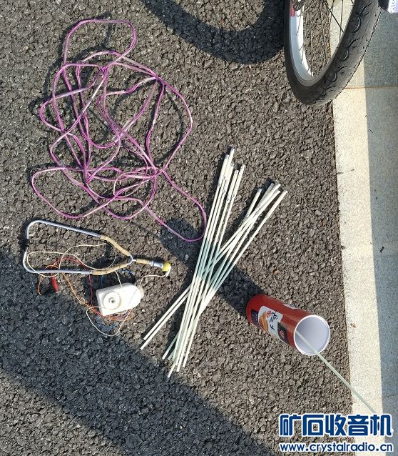

今天是有备而来 ——
带了我的大环MOS矿机。
铺在地上,待“组装”的大环矿机。

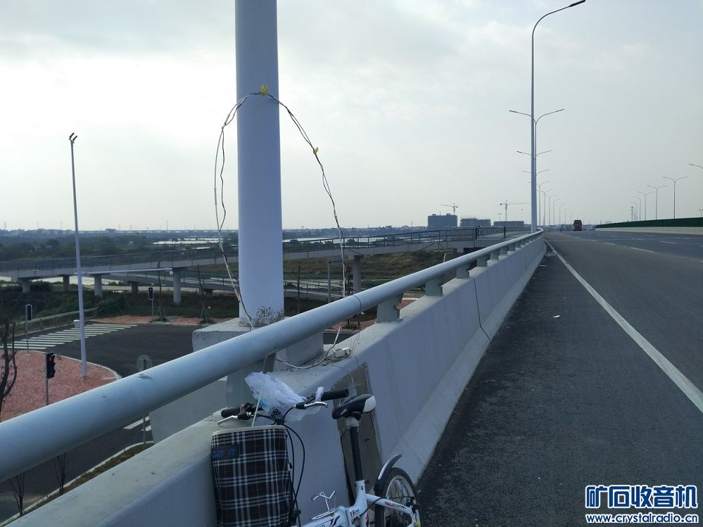

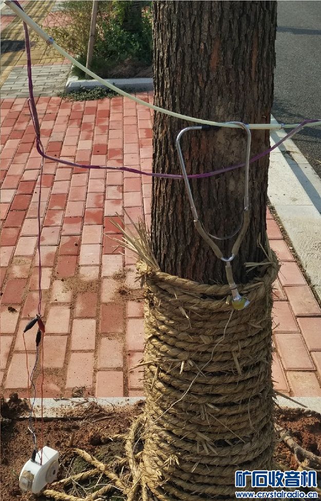

竖直的长金属杆,能“富集”高频电波,这一点,我以前在家里就有体会。所以这次也估计到了。
收听时,大环线圈靠近灯杆,信号明显大。

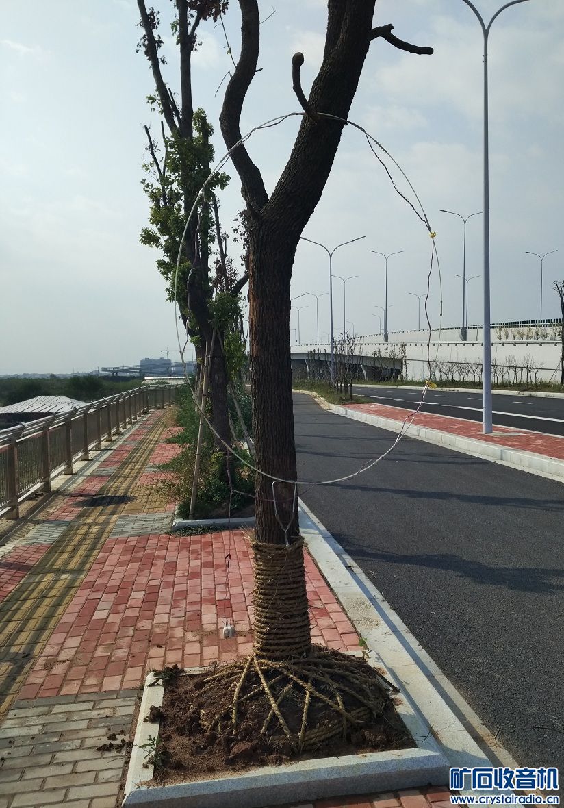

对我而言,“最新”的发现是:所有的横着安装的金属管,“富集”高频电波的本领,比竖着的灯杆更强!
场景1
场景2

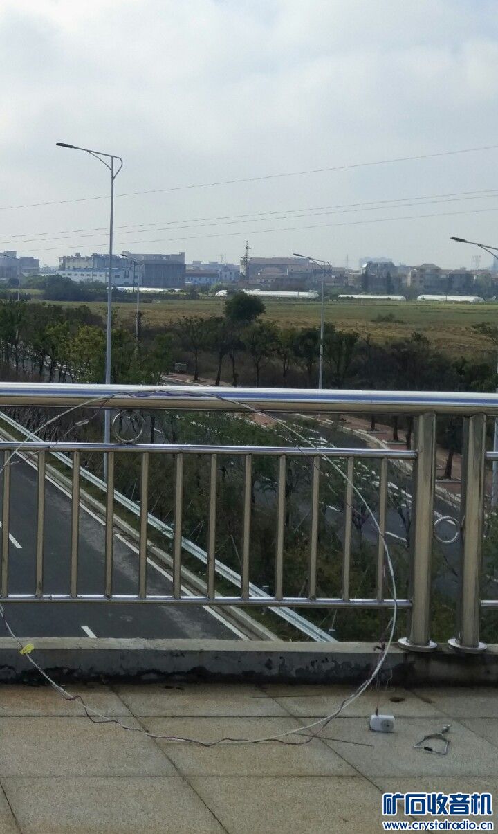

桥上桥下,都一 一试过了。
人行道旁边的,长长的、铮亮的不锈钢栏杆扶手。无论是栏杆的高处,还是贴近地面的低处,大环一挨过去,都是强信号。

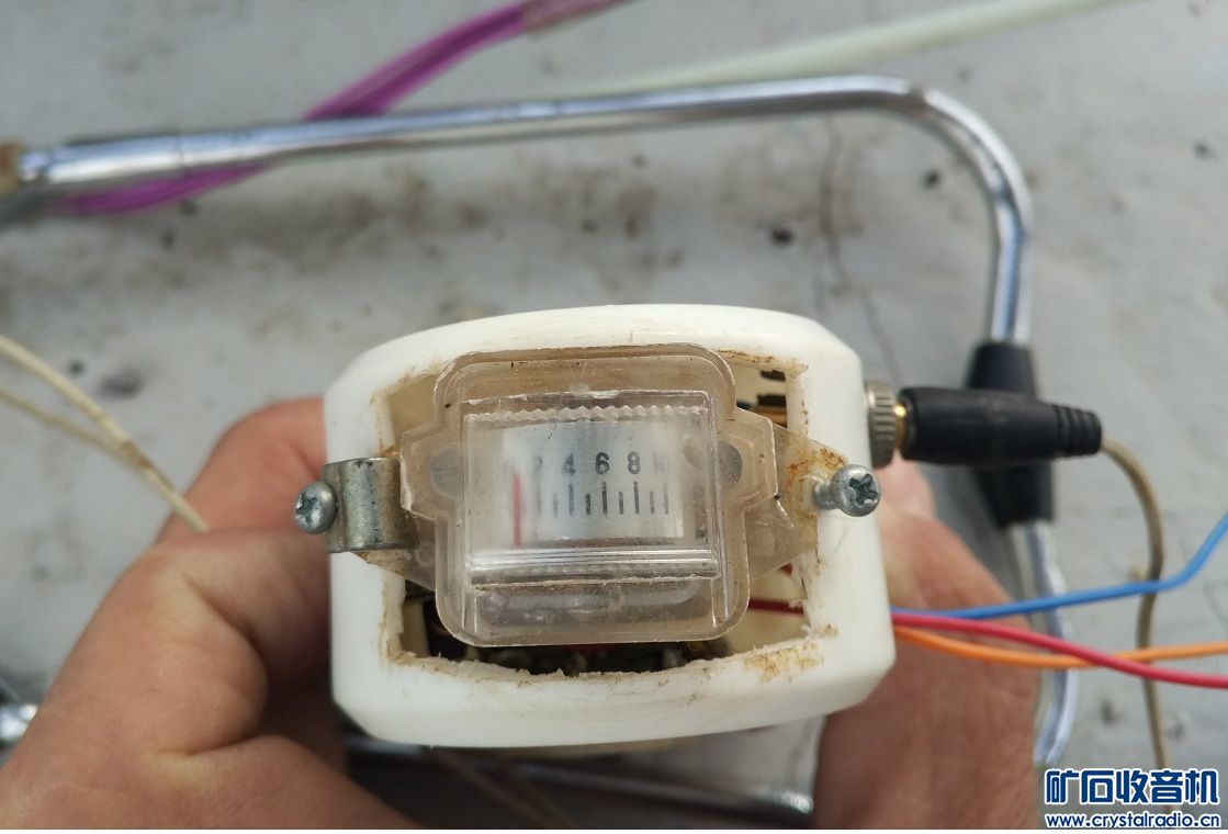

连这个地方都试了。这里应该是钢管。一样,信号很强。

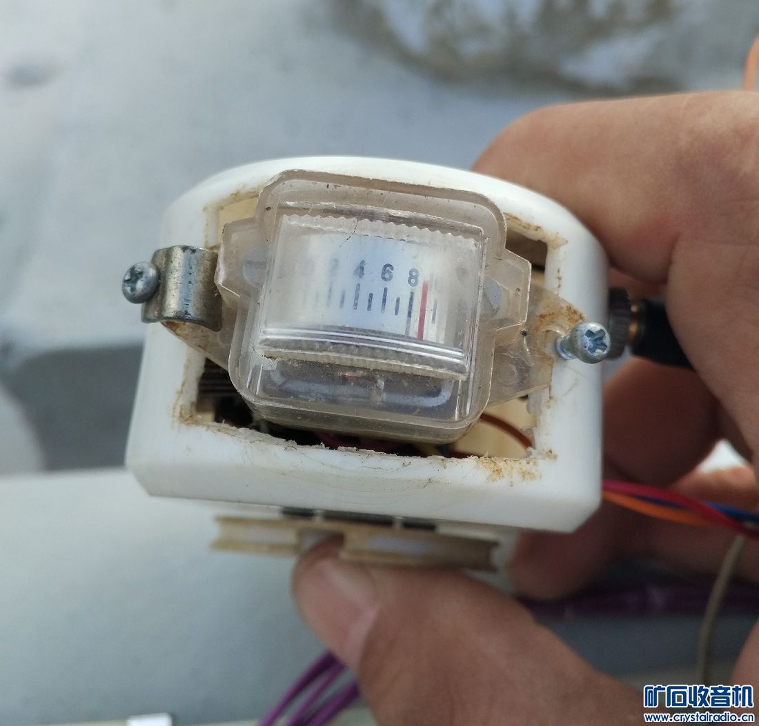

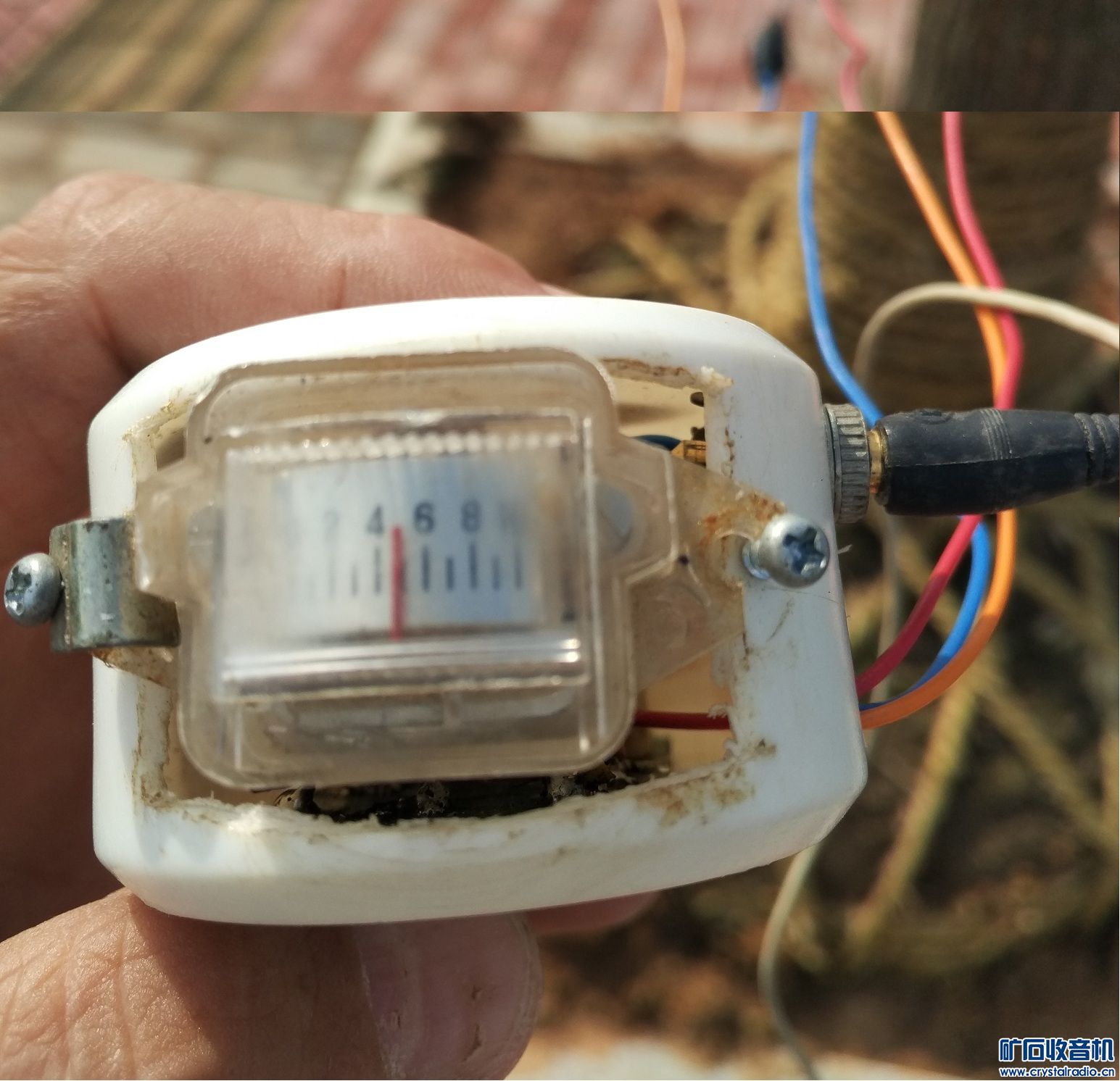

这MOS大环矿石机,制作时追求“便携”,用了个这样的小表头。
这机几微安即可有满意的音量,但这表 钝,几微安它根本不起表。
而贴近灯杆、特别是栏杆时,几乎能满刻度,数百微安!
本应把大环线圈与灯杆、栏杆的合影拍得更详细些。却因为,两只手不够用,也无人帮忙,只得草草收兵。

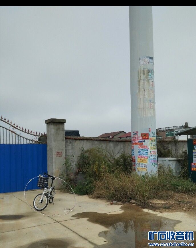

 楼主| 发表于 2018-11-9 19:19:35 | 显示全部楼层
这地方,在天祥大道 向南延伸的地方。
工人住的“工棚”。今非昔比。
今天的地方,本来就离发射台近,信号强是肯定的。
而信号最好的地方,是这高高的铁塔下。
到这塔下试信号,是临时起意的。
离塔五米以内,都很强。
当然,线圈紧靠着塔的时候,最强!

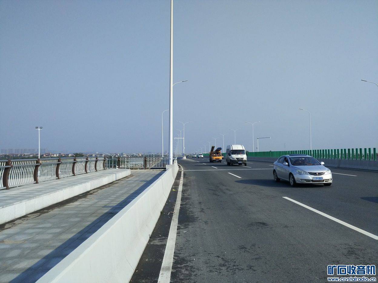

这一段可能是快速路,不能随意横跨,沿途建有不少天桥。
天桥比地面高,信号当然好。
这里因为离发射台近,不靠近栏杆,也是非常强的信号。
遂忽发奇想,做了一个实验:
把大环线圈 从 电路里 去掉,用手捏住地线端,将原本接大环线圈的“热端”的那一端,去碰触不锈钢栏杆。
结果是:在①的位置,可以肯定听到了广播!  (声音小,但能听到。当然,此时,调谐完全不起作用。)
在②位置,难以确定 是否听到广播。
在③的位置,则可以肯定,听不到广播声。
