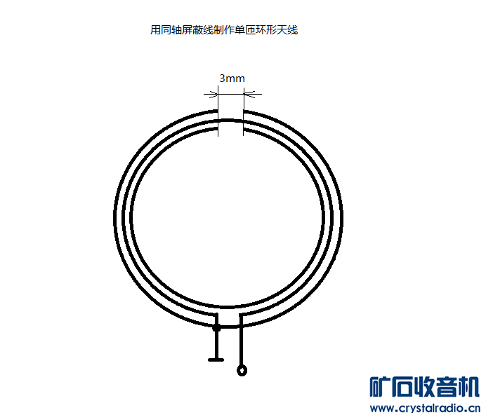

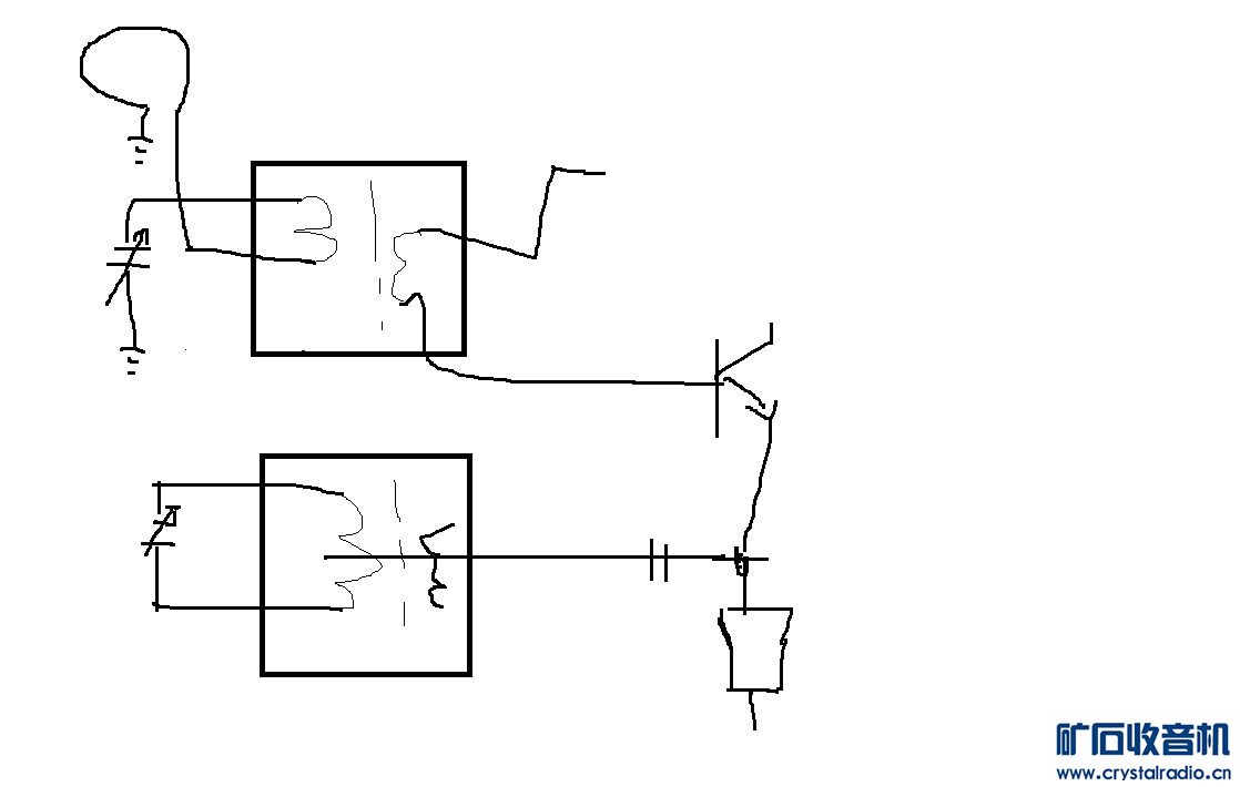

看乙猪老友的输入回路,是用抽头接环形天线的,而现在这样接法,是不是更好些?
发表于 2018-10-26 17:36:07 | 显示全部楼层
要想低噪声,用电池,用带屏蔽的环形天线,把全部高中频部分都屏蔽起来。
发表于 2018-10-26 19:05:01 | 显示全部楼层
环天线谐振是吧?想法很好,但如果是用同轴电缆(50欧姆或75欧姆)引入则阻抗匹配成问题。
发表于 2018-10-26 21:05:30 | 显示全部楼层
不必要一定是谐振的。就用一段1--2米长的同轴线,围成一个圈或者框,制作成一个环形天线。其电感量的不足部分,用一个电感L来补足,就可以覆盖整个中波段。这样的天线,仅接收电磁波的磁场分量,具有很好的抗干扰能力。

长距离用同轴电缆传输信号还是需要考虑阻抗匹配问题。
