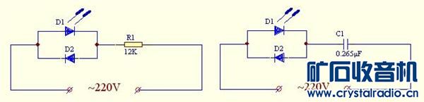

用电容替换黑糊的led指示灯限流电阻
发表于 2018-10-25 21:01:01 | 显示全部楼层
 楼主| 发表于 2018-10-26 17:30:21 | 显示全部楼层
正好我的排烟机的指示灯灭掉了,拆开看到电路是电阻二极管led串联后接电源两端的,led上并有10微法25v电容。
故障是电阻过热断路,电阻烤黑了电路板,并且把近处的塑料架烤融变形。
现在用手头现有的104/250(v)的电容替换坏电阻,去掉led上的电容换上2极管(与led极性互为相反),在原2极管位置换为2k电阻。
现在指示灯发光正常了,测了led两端电压1v多一点;电阻两端电压(交流)10v多点,并不热,可见功耗很小了。
试验了不接2k限流时确实开闭几次电源就烧坏led,可见前面有老师说的“通电时电容充电电流会烧毁led”不虚。

电容限流----------------
发表于 2018-10-26 22:25:13 | 显示全部楼层
AC220V指示灯,可以一只150K电阻(1/8W的)串一只高亮LED  就可以了,包你10年不坏

应该考虑在电容C两端并上一个电阻试试看

我是用一个阻值560kΩ的电阻 ,串联一个1N4004整流管,接一个红色的高亮度发光管,亮度很足,做指示灯绰绰有余,电阻阻值还可加大,功耗很低,寿命很长。
