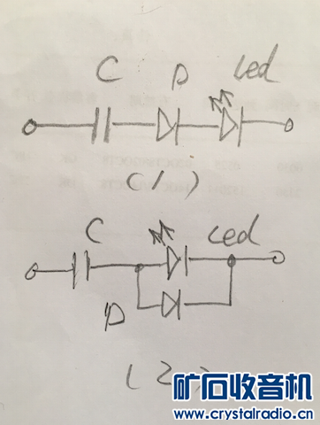

led指示灯的限流电阻很多都是烧的黑糊糊的,甚至断路导至led指示灯不亮,即浪费了电能又烧坏指示灯,看来这种电路弊端比较明显,想到电容限流不会发热耗电,就试验了电容限流led指示灯电路如图(1)(2),其中限流电容c取400v(或更高耐压)0.15微法,led反压保护二极管D取耐压400v(或更高)额定电流大于led亮灯电流即可,试验后图(2)效果很好,图一通电时只闪亮一下,不能正常发光;不知有无朋友也用过这种电路。

图一没有直流通路,当然只能闪一下了,图二的电路你多开关几次,烧坏过LED吗?因为在通电瞬间电容充电电流很大,LED受不了,可以串入一个100欧的小电阻。

楼主说的应该是220V回路上的指示打吧,所以图一是有回路的,为什么不亮只有楼主能测量了~
负半周时,电容放不了电,下一个下半周时,电容充不了电,形成不了电流。

图二的D画反了吧。

很抱歉图(2)D画反了。
图(1)的确是因为c充电后无法泄放造成led不亮,测得c上电压很高且不变。
装了图(2)的插排用了好多次至今亮灯良好,但是有老师说加限流电阻防止电容冲击电流损坏le,d我觉得很有道理,加个1k~2k电阻应该可以,虽说电路啰嗦了一点。

图1会亮,有频闪,但是要限流~
图1不会亮,也不会频闪。

图二,二极管要反过来,最好串接一个阻值大点的电阻,不然LED容易烧,不过楼主既然用这么多零件了,价钱比氖泡都贵了,为什么不用氖泡,简单耐用,
