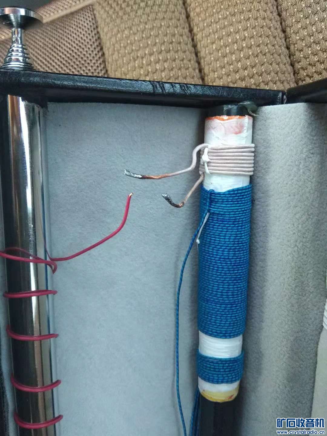

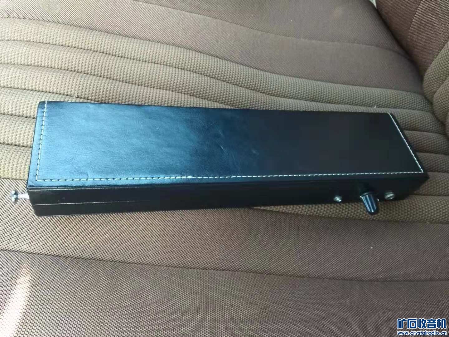

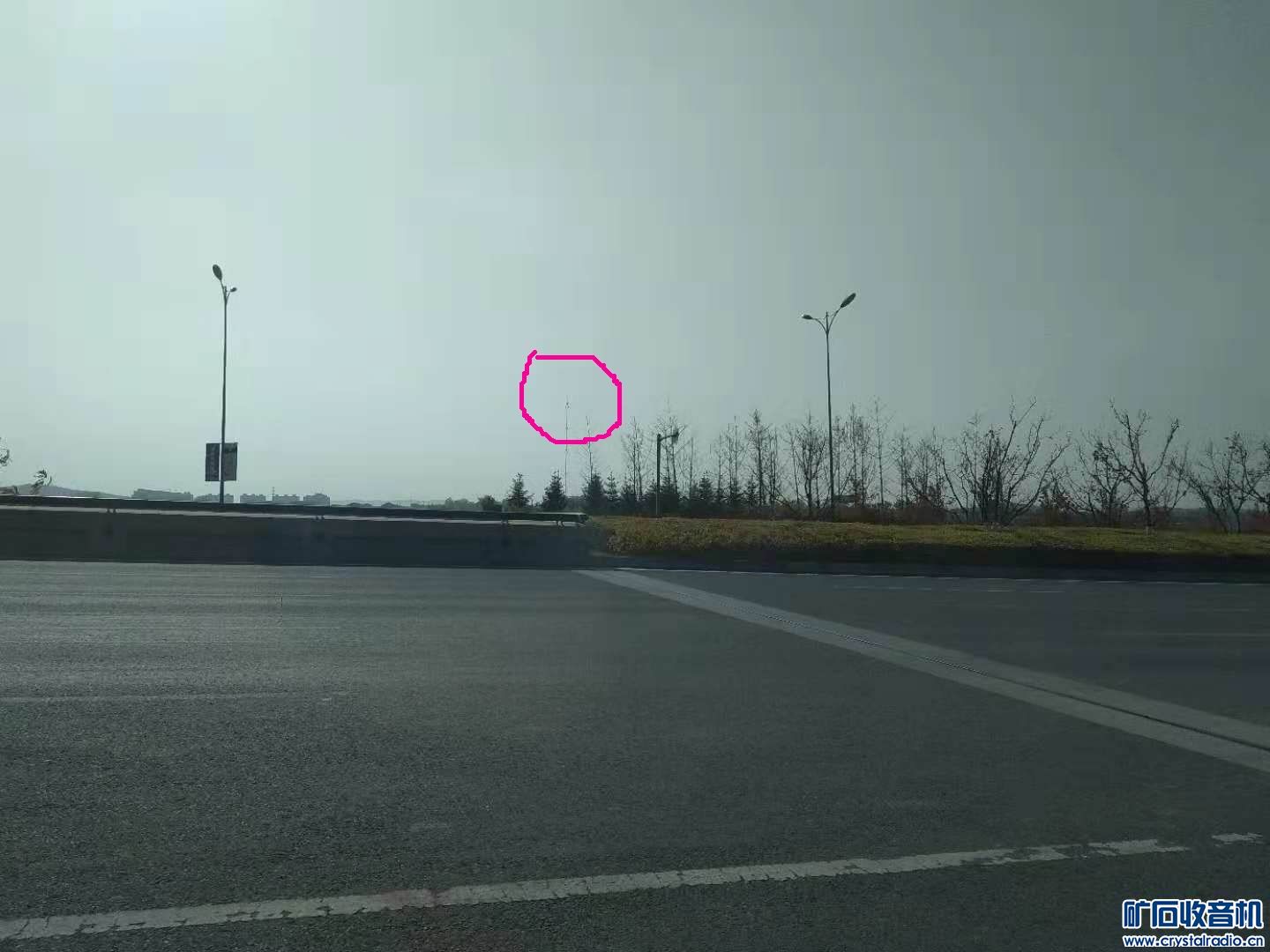

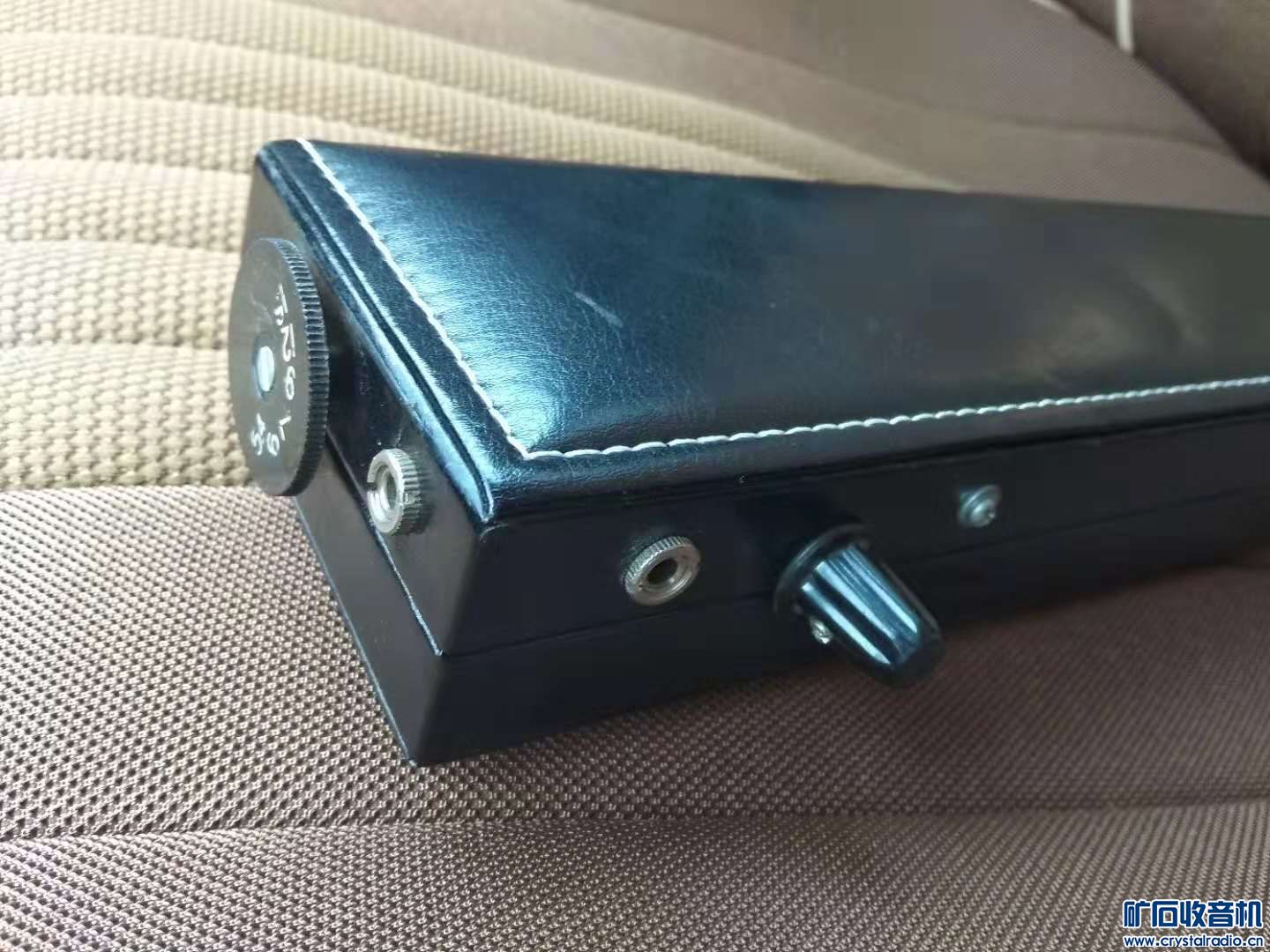

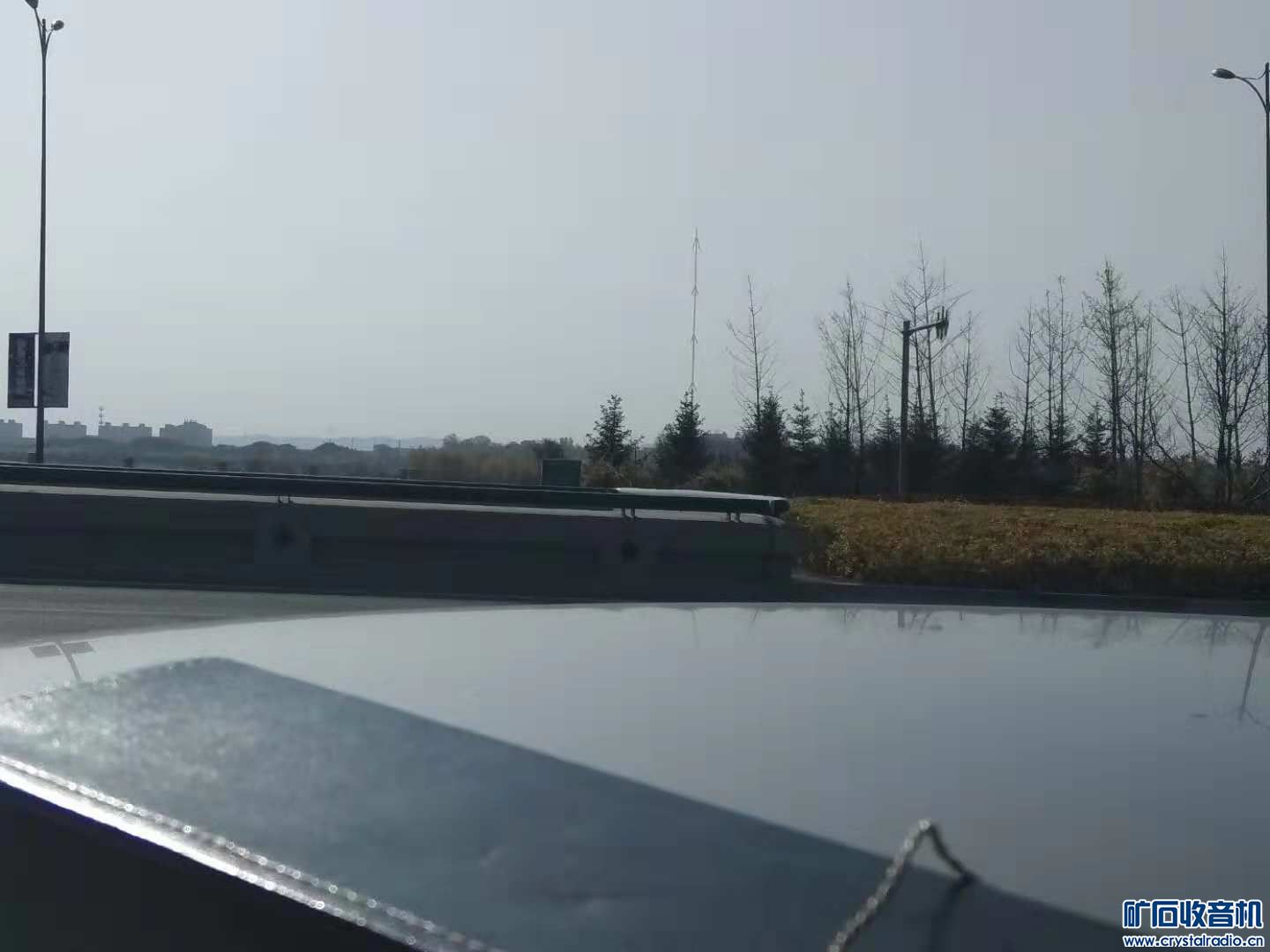

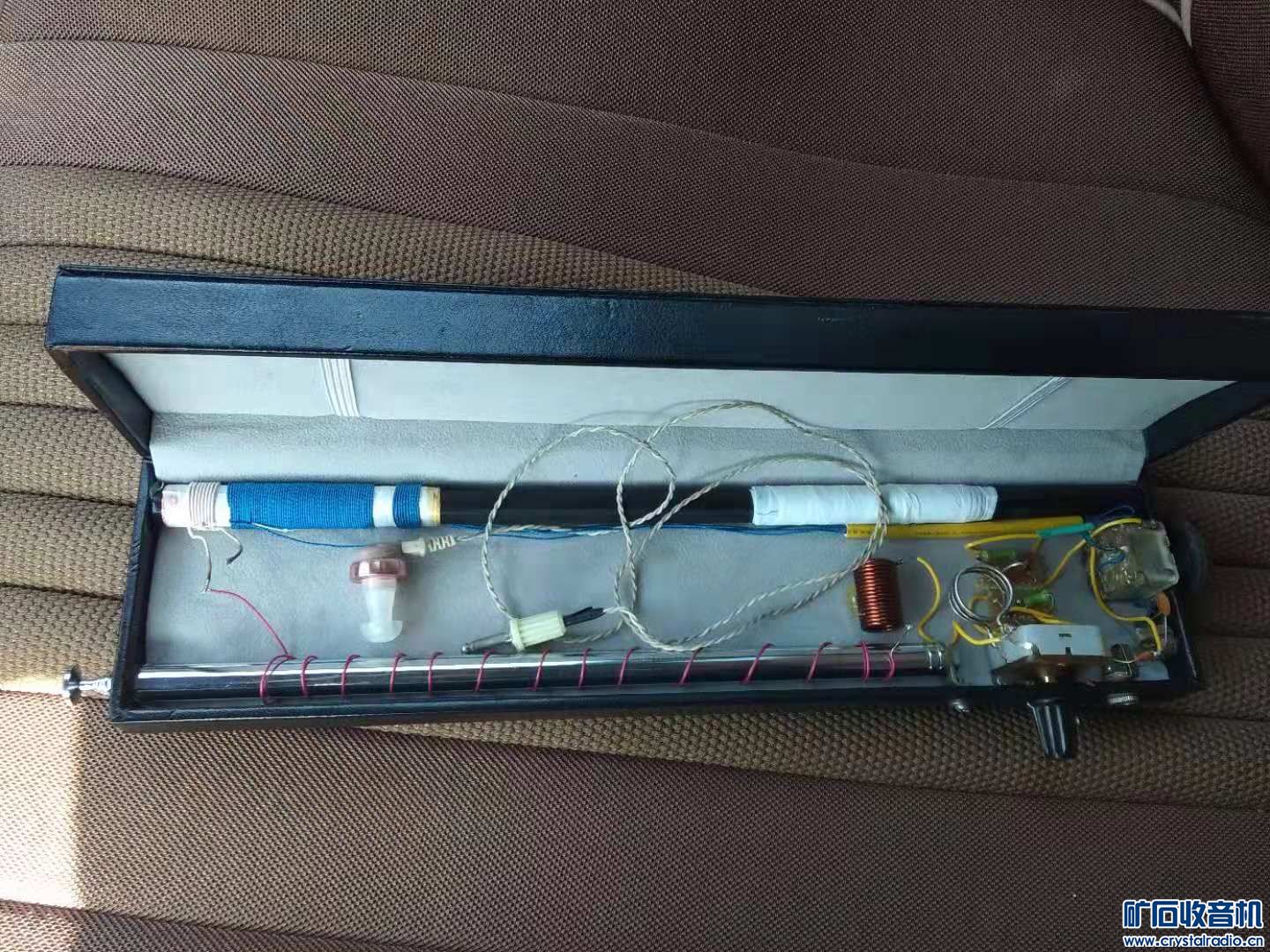

        上周末外出办事,路过本地中波发射塔(最后一张图片红圈处),顺便在发射塔北侧约1公里的路边停车试听了一下矿石机。带去的是前些日子做的磁棒3DQ中波、长拉杆天线FM3DQ两个纯独立单元的盒装机和助听器舌簧耳塞机。
        中波情况:1、单纯磁棒接收,矿机方向性很强,磁棒水平横向对着发射塔方向耳机中声音最大,经验估计电流约10个微安左右,本地四个中波台954、1071、1251、1458KHZ满意收听,分割清晰无一点混音,两个信号中间无一点背景噪音。磁棒轴向朝向发射塔方向,声音最小,勉强听到声音,磁棒竖起垂直于地面,耳机中声音全无。
                          2、利用FM部分的长拉杆天线,将FM部分与拉杆天线弱偶合的线圈头搭接在磁棒上预留的天线线圈的一头上,将拉杆天线拉出,此时矿石机无论磁棒处于什么方向,耳机中都能满意收到上述四个广播频率信号,但还是磁棒水平横向朝向发射塔时信号最强耳机中声音最大,且明显大于不利用拉杆天线单纯应用磁棒接收时的声音大小。信号分割同样清晰,无背景噪音。
        FM情况:试机处距本地FM发射塔约10公里(用车里程表测的)左右,试听前本没报什么希望,但实际试听还真收到了两个本地FM广播信号,得用手举高矿石机且声音太小勉强能听清,拉杆天线拉出约1.2米左右水平放置时效果最好。为鉴别是否是中波频率串进来,a、先将中波调至不同的广播内容;b、拉杆天线有很强的水平层面特定指向性;c、可以收听到FM信号的地点不是连续的,前后左右迈开几步耳机中声音时有时无,如果是AM信号串进来的应该不是这样的;d、拉杆天线不是拉出越长效果越好,而是1.1-1.2米左右时效果最好,这也符合FM频率信号接收的特点。

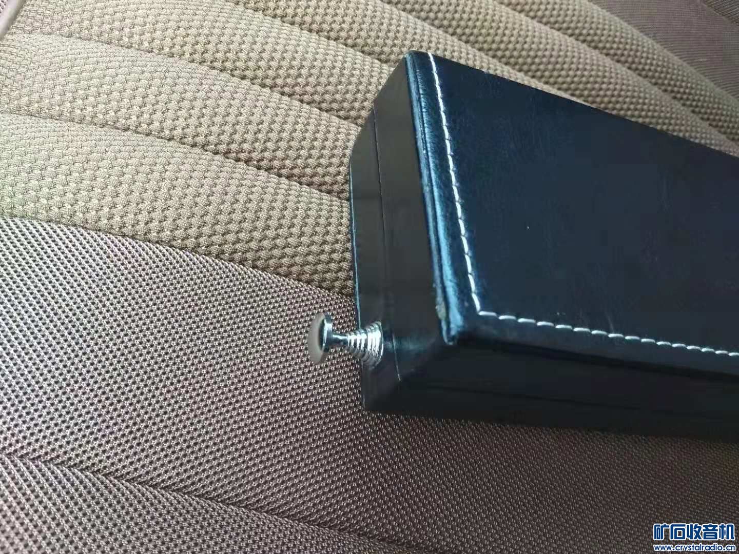

谢谢BD5IF的加分鼓励!矿石机盒是市场一元钱淘的,硬塑骨架外包皮革,不知道原先是用来包装啥的。
