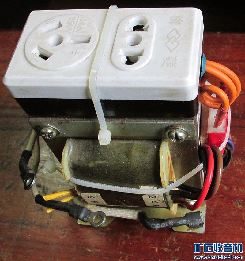

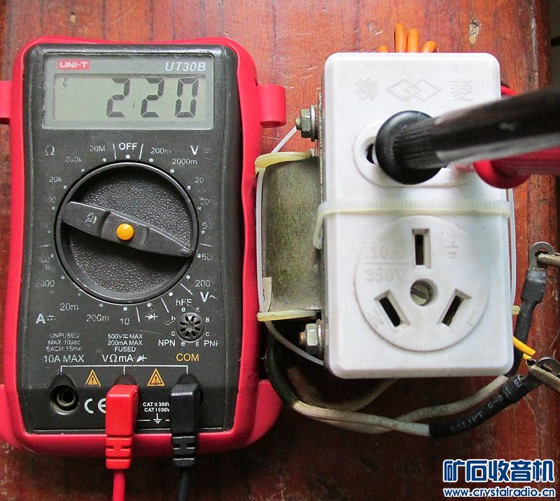

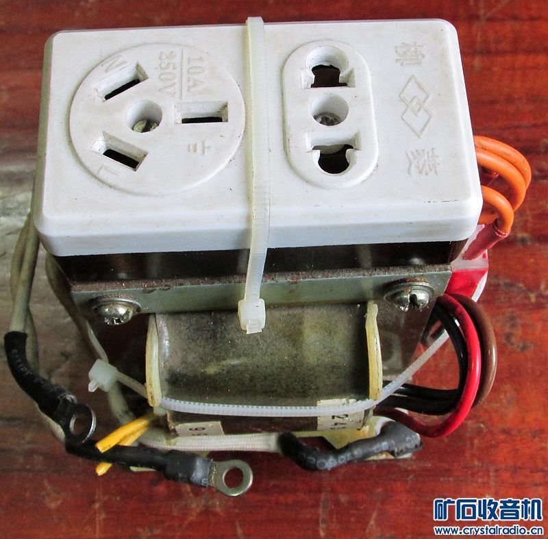

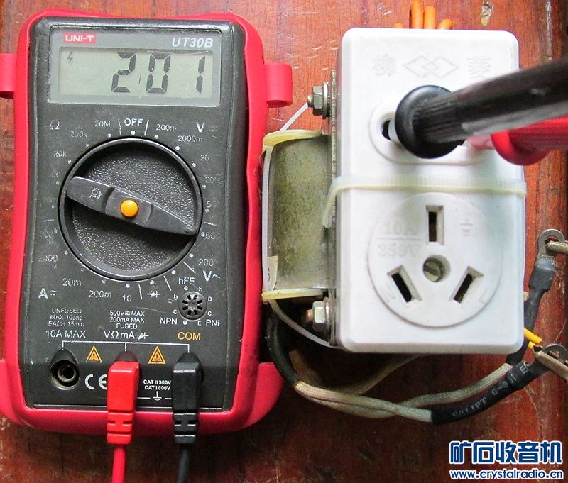

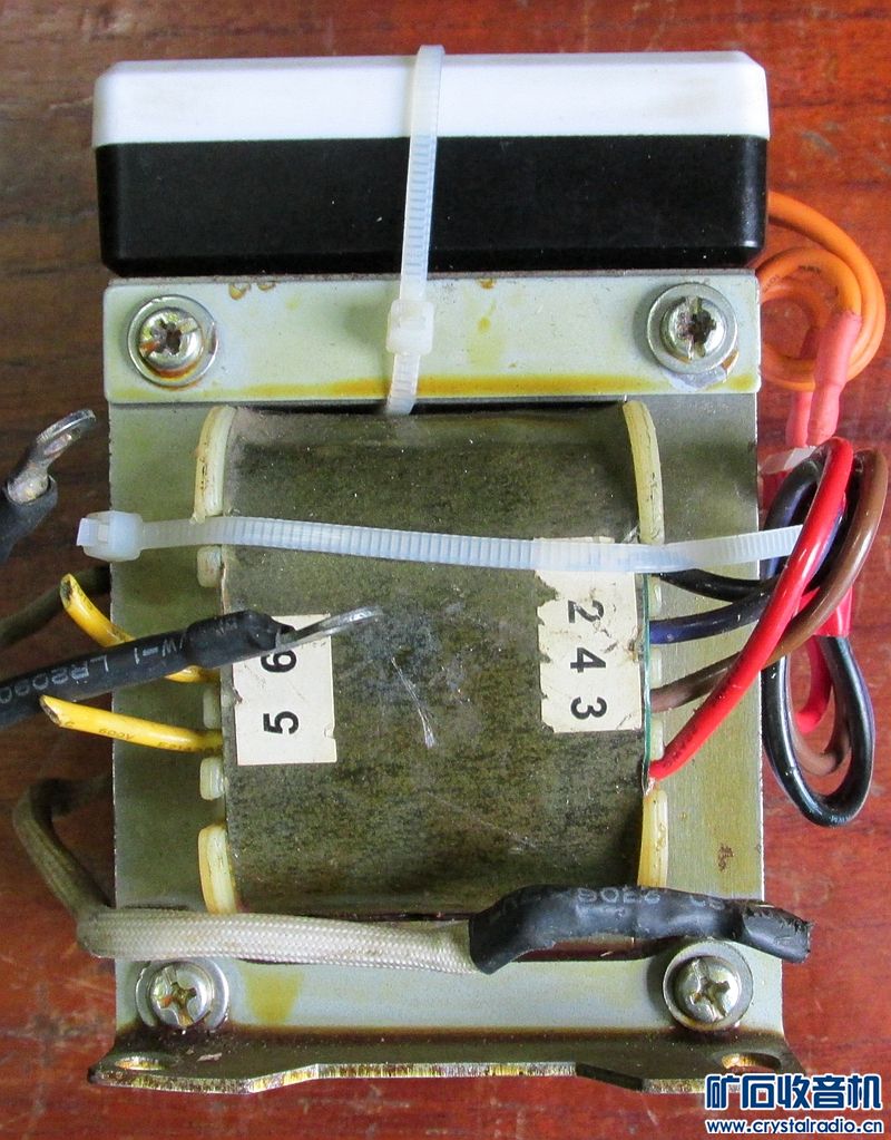

隔离变压器,用处很多,早就想做一个1:1的隔离变压器,无奈,漆包线难找,一直未达成心愿。
手头刚好有一个逆变器的变压器,懒人有懒办法,利用现成的自耦变压器或交流低压步进电源,从低压输入,就得到隔离的220伏和110伏电压。
由于低压可调,输出端电压也跟着变化,可拓展用途,如:用此电源不用担心市电过高烙铁烧死啦…………。
懒人制作很简单,实用为主,表头外壳一切免了。用塑料扎带,几分钟搞定,捆绑大法,过程一看就明白。

自偶变压器不隔离的呀!

楼主的方法不错,只是隔离大功率负载时调压器的规格要达到恐怖的程度。

楼主的做法比较实用,只是电压的稳定性不太好(以低压端20V为例)。低压端电压变化1V,高压端就会有10几伏的变化。

自耦不隔离,楼主是要利用低压电源侧的隔离。不过凡是升压的电路,效率都不如降压~
