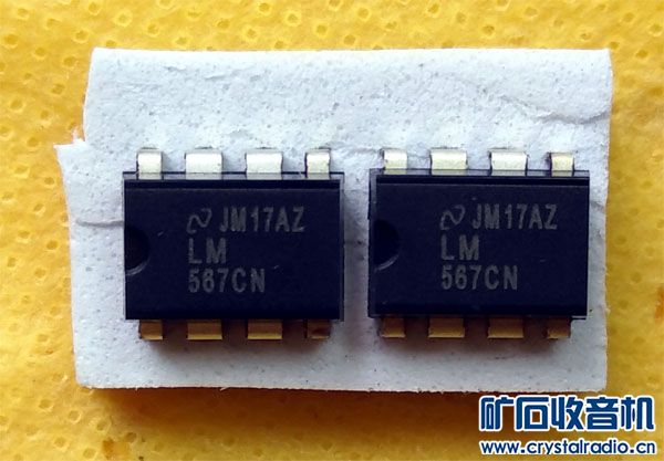

征集同步检波器实用电路
 楼主| 发表于 2018-10-30 08:36:36 | 显示全部楼层
vkjmmy 发表于 2018-10-29 17:34
估计效果好不了哪去,不然早就被采用了
要有信心。一定会成功!以前未能普及是因为成本原因。
发表于 2018-10-30 13:10:11 | 显示全部楼层
真正的接到收音机里试了试,感觉问题很严重,有电台声,但是声音两侧是啸叫声,整个覆盖范围都是这个情况,一片啸叫。有点茫然,打击很大。也许试验有错误,希望有做同样试验的佐证一下。

发表于 2018-11-3 09:47:01 | 显示全部楼层
同步检波可以解调AM、FM等信号,理论证明解调体制上有它的性能优势。同步解调方法首先需要提取出载波,而载波的提取通常需要锁相环电路,这就有个门限的问题,信号电平太低或信噪比太小都不利于载波提取。另外。为了确保有较好的解调性能,往往要求提取的载波具有好的相位噪声指标,所以PLL必须是窄带的,同时VCO本身要有低的相位噪声,在电路设计上要考虑元器件噪声指标的影响。那么,如果你采用检波的目的是为了追求高性能,那么诸如LM567之类的就别考虑了,它不会有太好的性能,采用专用的PLL芯片和第相位噪声的VCO才有可能满足要求。

发表于 2018-11-11 22:23:12 | 显示全部楼层
如果要追求性能NE567是没法用了,输出失真很严重。
要性能,最简单的方法应该是用NE564来提取载波,在自己做一个90度移相,在和原信号相乘来恢复音频。
