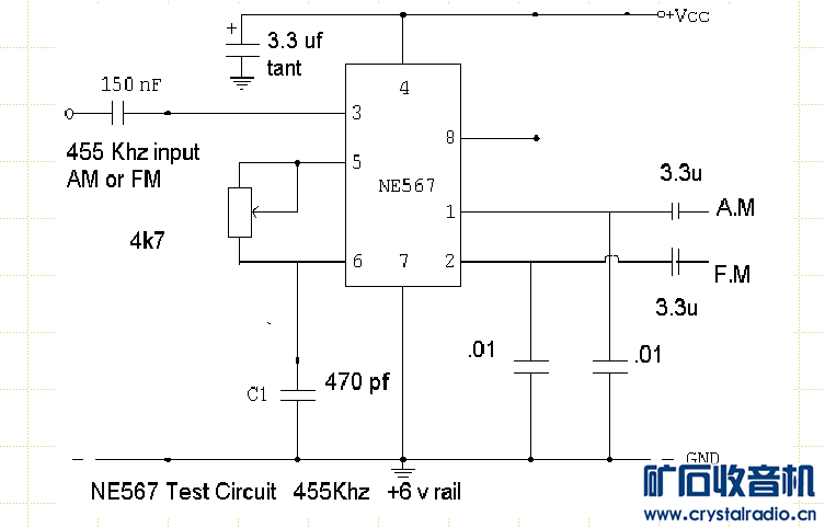

征集同步检波器实用电路
发表于 2018-10-27 16:24:02 | 显示全部楼层
这个网址有详细情况htt?p://ww?w.amalga?mate2000.com/radio-hob?bies/rad?io/ne5?67_tone_decoder_as_am_fm___de.htm

http://www.amalgamate2000.com/radio-hobbies/radio/ne567_tone_decoder_as_am_fm___de.htm
 楼主| 发表于 2018-10-27 21:41:10 | 显示全部楼层
aenrbes 发表于 2018-10-27 16:24
看这个图片
这个网址有详细情况htt?p://ww?w.amalga?mate2000.com/radio-hob?bies/rad?io/ne5?67_to ...
具体电路图

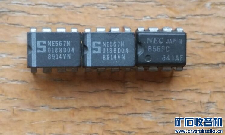

发表于 2018-10-28 14:41:17 | 显示全部楼层
翻出两块NE567,还有一块B569C不知干啥用的,网上也没资料

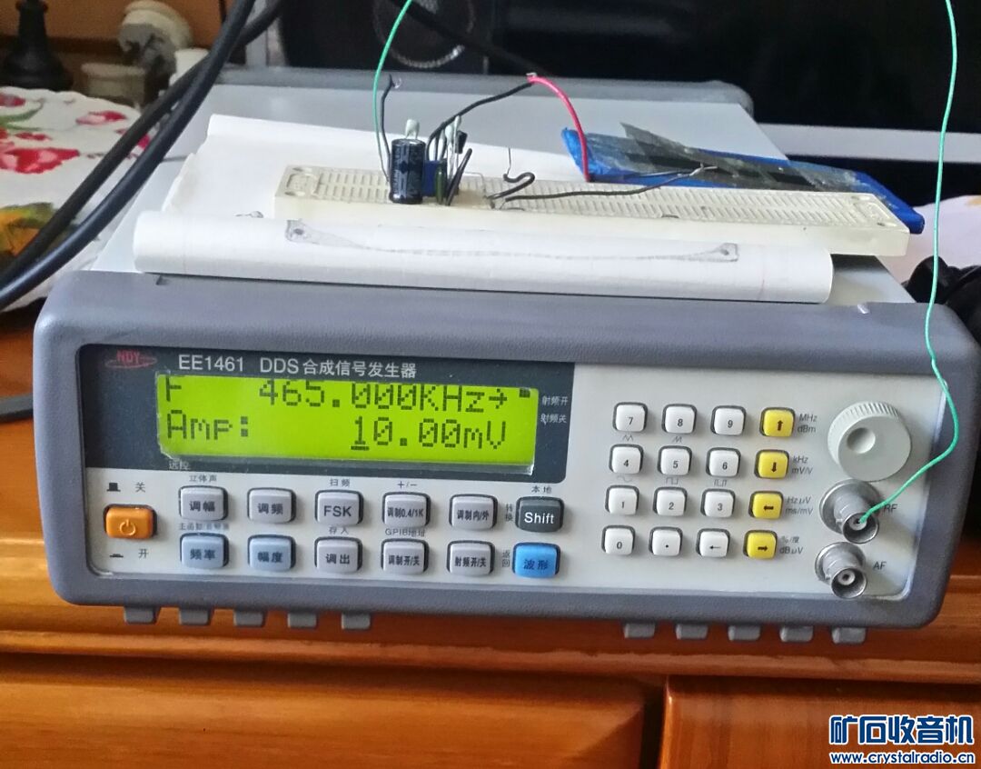

发表于 2018-10-29 14:42:55 | 显示全部楼层
NE567同步检波试验成功,载波200至800千赫,幅度10至80毫伏,1000赫兹50%,都可解调,耳机直接就能听到,如果增加输出电压放大,可能1毫伏信号就能解调。不同载波频率需要调整RC值。
发表于 2018-10-29 14:47:30 | 显示全部楼层
vkjmmy 发表于 2018-10-29 14:42
NE567检波试验成功,载波465千赫10毫伏至80毫伏,调制1千赫50%,直接用低阻耳机就能听到调制声。载波200千 ...
音质如何。。。
发表于 2018-10-29 15:02:14 | 显示全部楼层
还没实际测试,用的是信号发生器,1000周调制,下一步要接到收音机中放末极试试才能听出来音质好坏,希望能够超过二极管检波效果,不然就白费事了。
