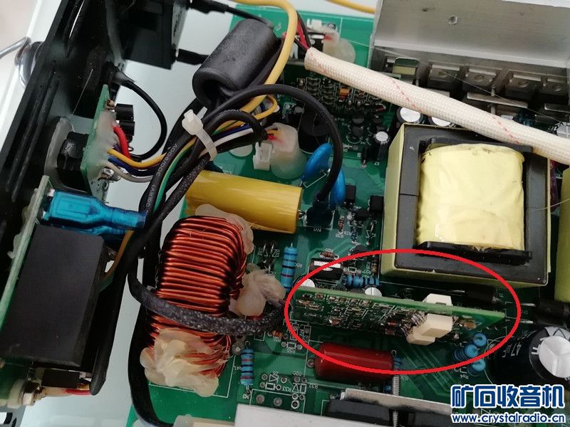

机器上电就报错 ,亮红灯。风扇转,蜂鸣器一直叫。感觉像短路了,低压线热。  不会弄这玩意,哪位老师指点一下。或者帮修一下也行(有偿啊 ) 谢谢啦。 IMG_20181021_141618.jpg IMG_20181021_141624.jpg IMG_20181021_141629.jpg IMG_20181021_141650.jpg

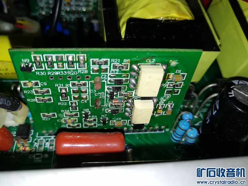

你把驱动板(红色圈的小板)两面拍清楚一点看看是什么驱动,看看能不能帮你,不行可以联系我可以帮你修。
IMG_20181021_201755.jpg IMG_20181021_201825.jpg IMG_20181021_201849.jpg IMG_20181021_201917.jpg IMG_20181021_202029.jpg    白色的好像是0750  Tlp250    黑色的被打磨了
发表于 2018-10-21 20:40:57 | 显示全部楼层
单片机型号被磨掉,首先要排除单片机是否损坏,可以找到LM7812,单独供后级12v电源,看单片机是否工作,如正常可测4个场管栅极驱动信号是否正常,如正常装回四个场管,母线接上12v电源看是否有正弦波输出,确认正常再检查前级。
