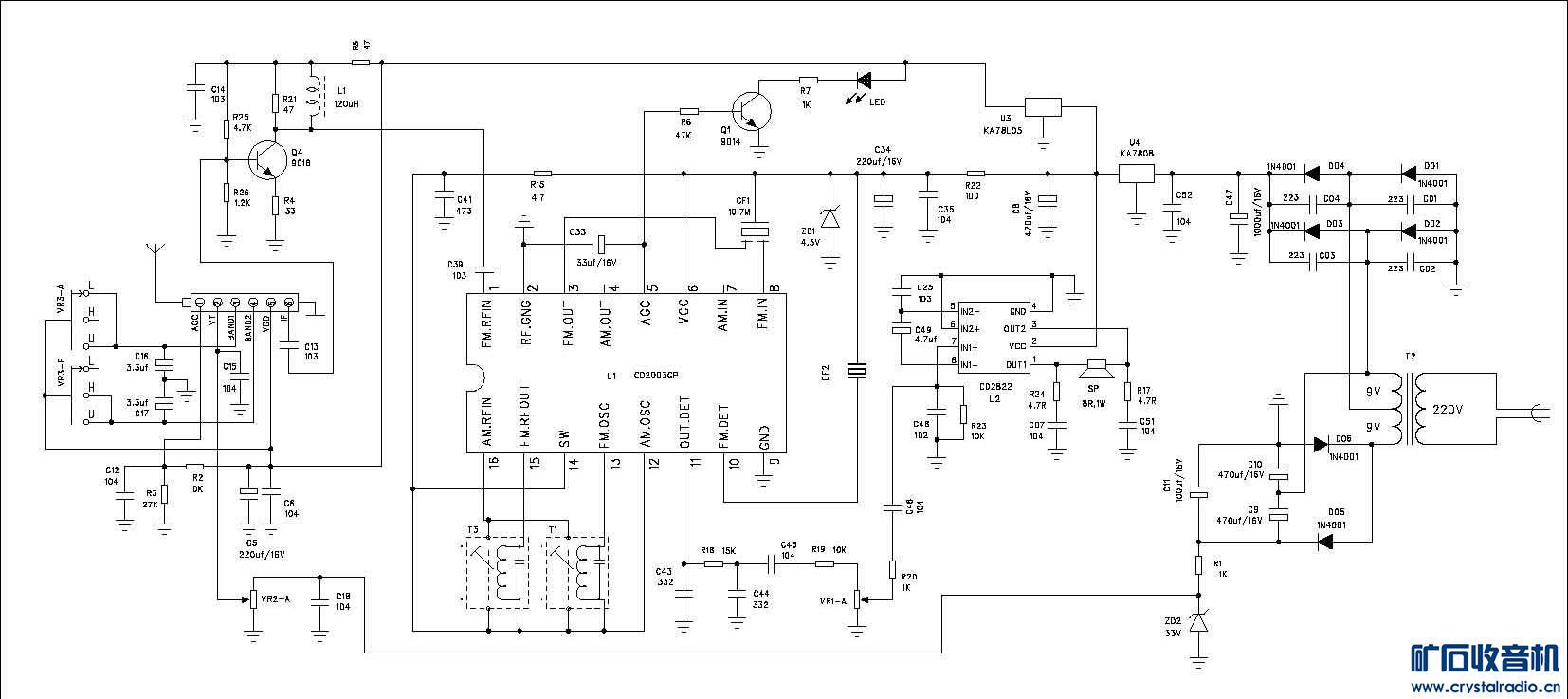

发表于 2018-10-20 15:22:09 | 显示全部楼层 |阅读模式
奇怪,到底接电容还是不接电容?
反正我有个机子,串联电容后收不到台,应该没有震荡

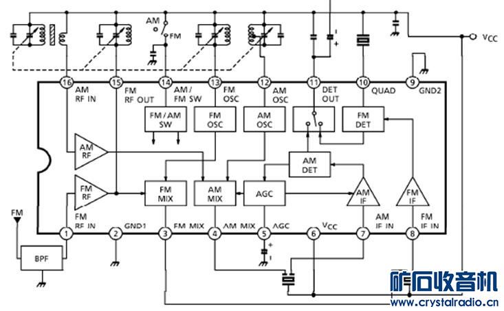

对于有AM/FM转换的电路,串个电容可以阻断13脚的高电压(相对),应该能更好地减少对AM工作时的干扰,如果只作FM接收,就无所谓吧?

你可以看看您的机子,高放引脚和震荡引脚并联的电容,各是多少吗?
我的震荡引脚30pF,高放引脚22pF,怎么差这么多?
发表于 2018-10-21 12:39:41 | 显示全部楼层
调谐联并22P 本振联并20P
发表于 2018-10-21 12:40:23 | 显示全部楼层
用的是什么牌子的2003    CD2003十多年来修改了不少版本  周围电路跟TA2003不能直接代用 需要修改周围电容电阻

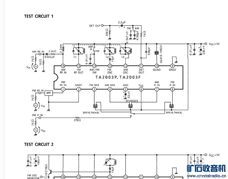

发表于 2018-10-21 16:01:52 | 显示全部楼层
应该是需要串接一个电容,它是隔直流用的,请看你贴的 TA2003 的内部电路图的 13脚,如果不加一个电容,13脚将直接等于电压正电压,本振管将饱和。我查看了我的两个用 2003 的机器,都有一个电容串在 13脚与本振回路之间。
