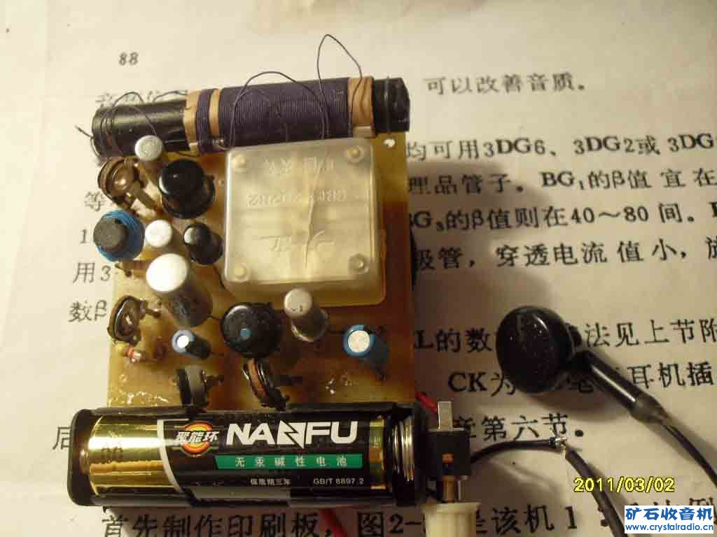

我刚刚DIY的低阻四管机
 楼主| 发表于 2011-3-6 17:54:51 | 显示全部楼层

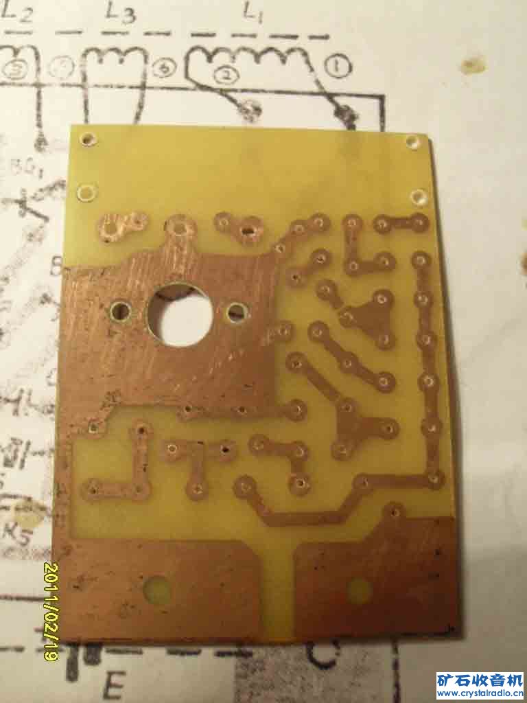

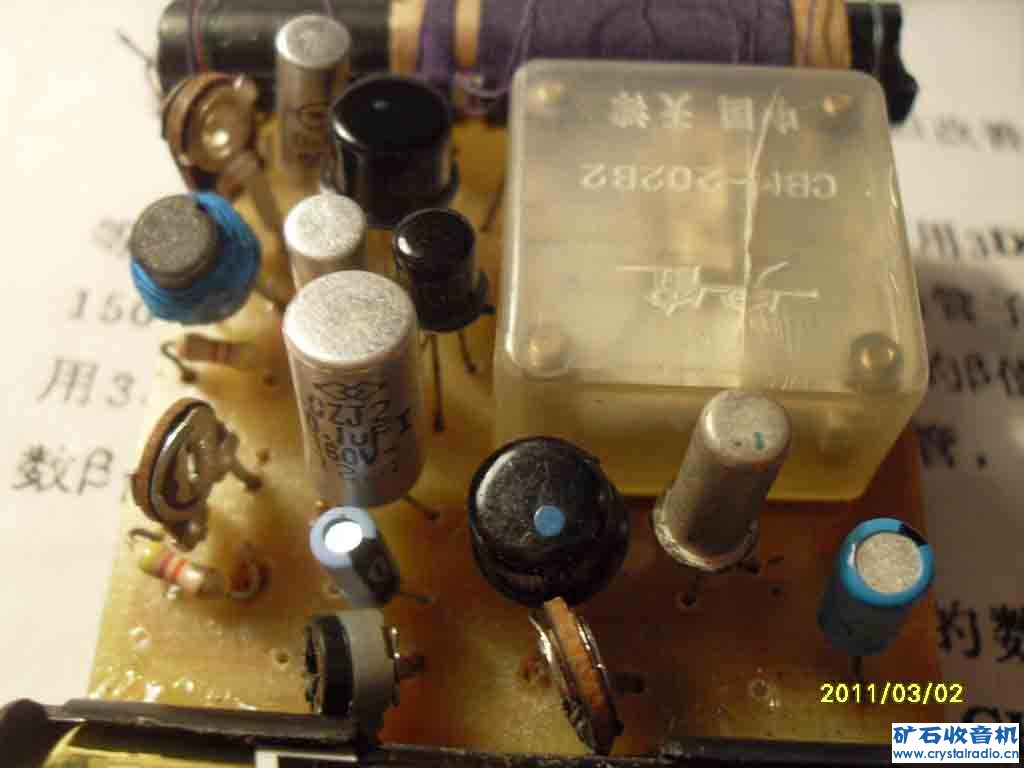

从印板细部可以看出腐蚀的很差,,但就是这让我费了番力气.....由于手头现只有一种只能焊在底板上的2.5mm的插座,实在没地方装它了,干脆把它用502粘在电池盒边上,效果也不错

装好的机机如下
 楼主| 发表于 2011-3-6 18:10:28 | 显示全部楼层

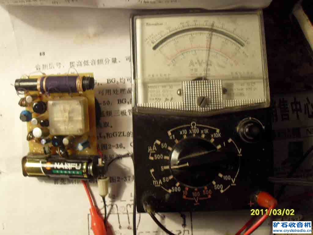

整机测试结果,可清楚的收听本地台,声音响亮,带小喇叭应当没问题!晚上还能收到部分外地台,BG1对整机灵敏度影响很大.我曾换上3DG27C,声音变化不大,但噪音增加不少,高B值能够提高机机的灵敏度,但高到100倍以上就变化不大了,有两只电阻我用了可调实验中发现意义不大,看来成熟电路中的各项指标的选定基本上可挖掘的空间不大,以上意见和朋友们切磋.实践中整机耗电小于5mA用5号电池完全可以胜任

前不久我也做了一个和你完全一样的机子,不加再生声音已非常洪亮,但在房间的弱信号区收听时声音较小,说明灵敏度低。加再生后灵敏度显著提高,在弱信号区声音也非常洪亮,但在强信号区就没法听了,声音大的耳朵受不了,因为该电路无音量控制,只好取消再生。用耳机收听,二管足矣。做四管机只是为了体会一下DIY这种电路的乐趣罢了
