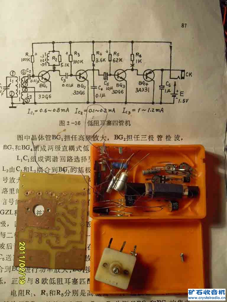

首先祝本届DIY大赛取得圆满成功,向获奖的坛友们学习.不论是否得奖能在DIY的过程中享受那种快乐才是最重要的,有这么多的朋友,自己动手IY并快乐着.下面介绍我最近刚刚DIY的一只低阻四管机,现在低阻耳即非常便宜,玩低阻机很有意思.请见图.

首先要认真的挑选管子,BG1的性能对整机影响很大,B不能太低,有些管子B值虽然很大,但噪音也大就不适合.我先选了3DG8放大倍数大于50.后面依次为BG2为3DG6为50倍;BG3为3DG6为30倍;和BG4为3AX31为70倍

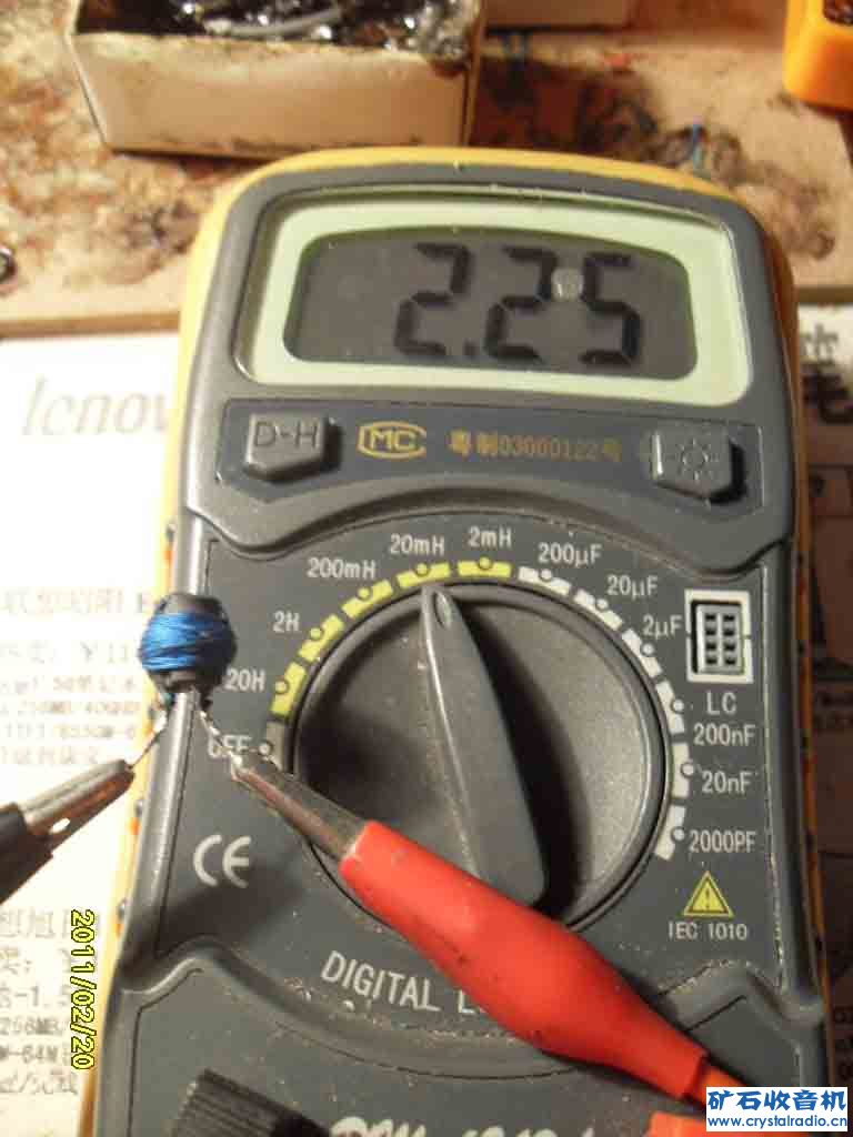

还要把高扼选好高扼自己绕的,测了下电感和直流电阻,这样做是为以后更多的DIY获得些经验

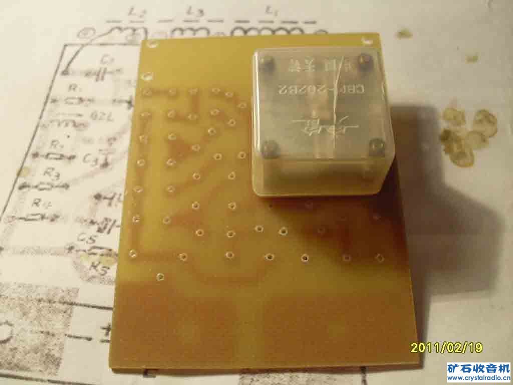

磁棒用钓鱼线固定在印板上,因为为做成小机,磁棒用10X60(没这个尺寸,用的断磁棒)
 楼主| 发表于 2011-3-6 17:03:14 | 显示全部楼层
高扼用的0.1毫米的纱包线

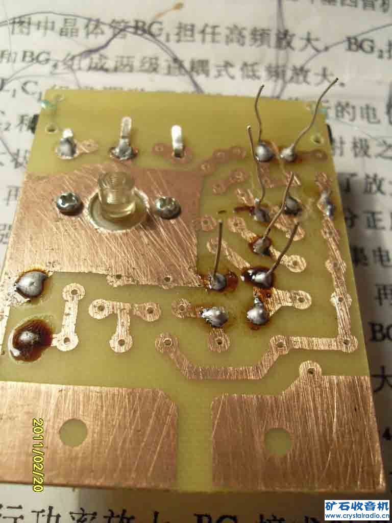

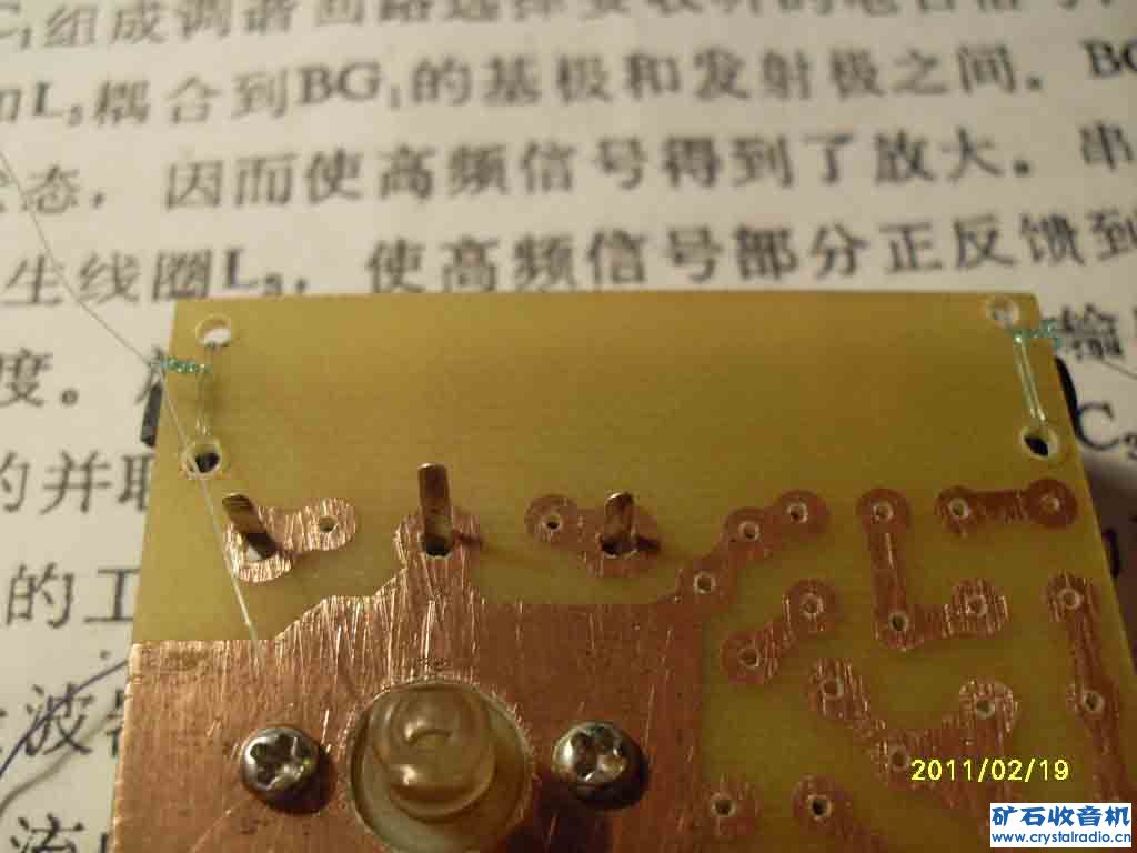

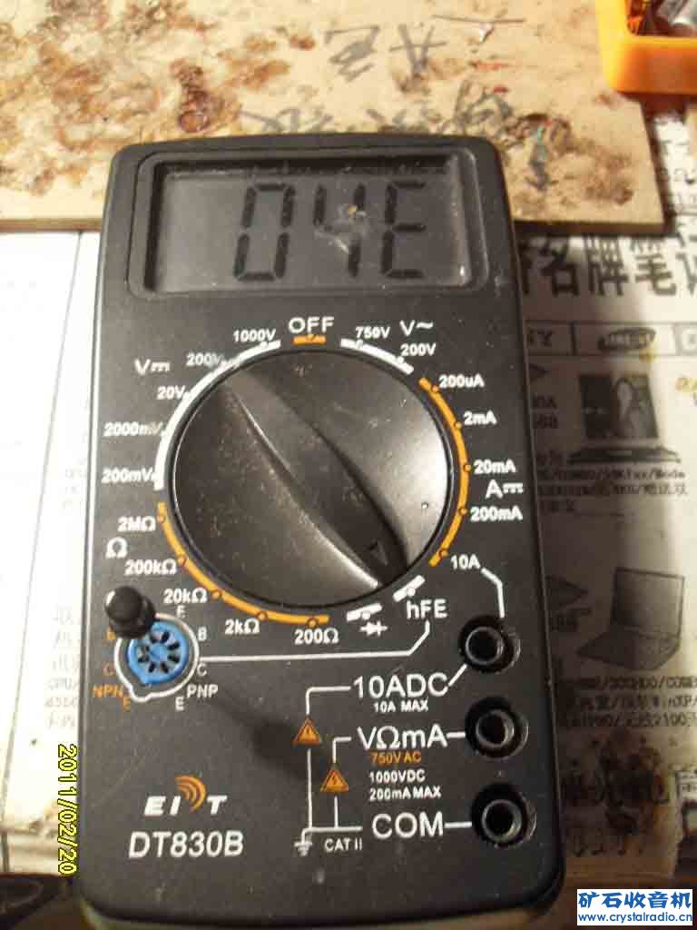

焊上270P可变(焊前应当检测一下

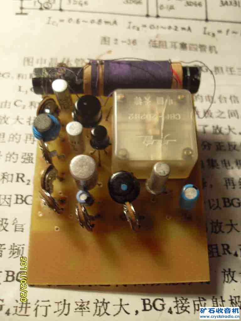

 楼主| 发表于 2011-3-6 17:05:30 | 显示全部楼层
再焊上几只电容
 楼主| 发表于 2011-3-6 17:08:36 | 显示全部楼层
再焊上几只电阻,几只可调电阻是为了调试方便,由于电压很敌,没有保护电阻也不会烧管子
 楼主| 发表于 2011-3-6 17:10:45 | 显示全部楼层
最后焊管子

做得很好 ,学习了 ,焊点松香稍显多点,固定磁棒可用电工常用的尼龙束子,价格很低,也很容易找到。总的来讲,瑕不掩瑜,不错的低阻耳机四管机。

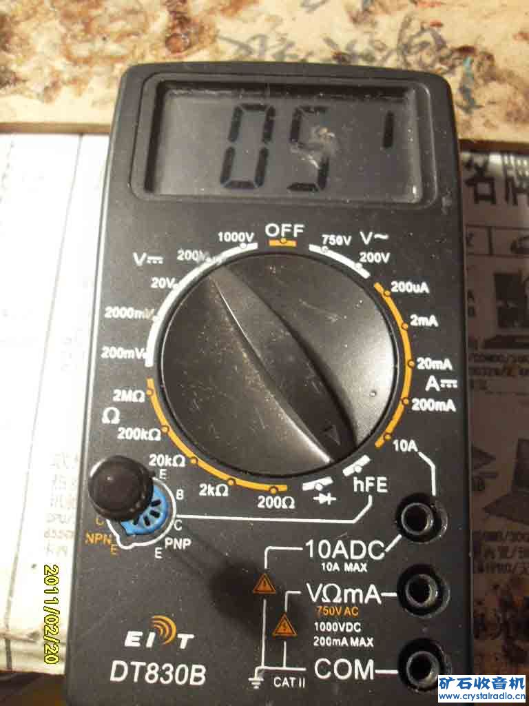

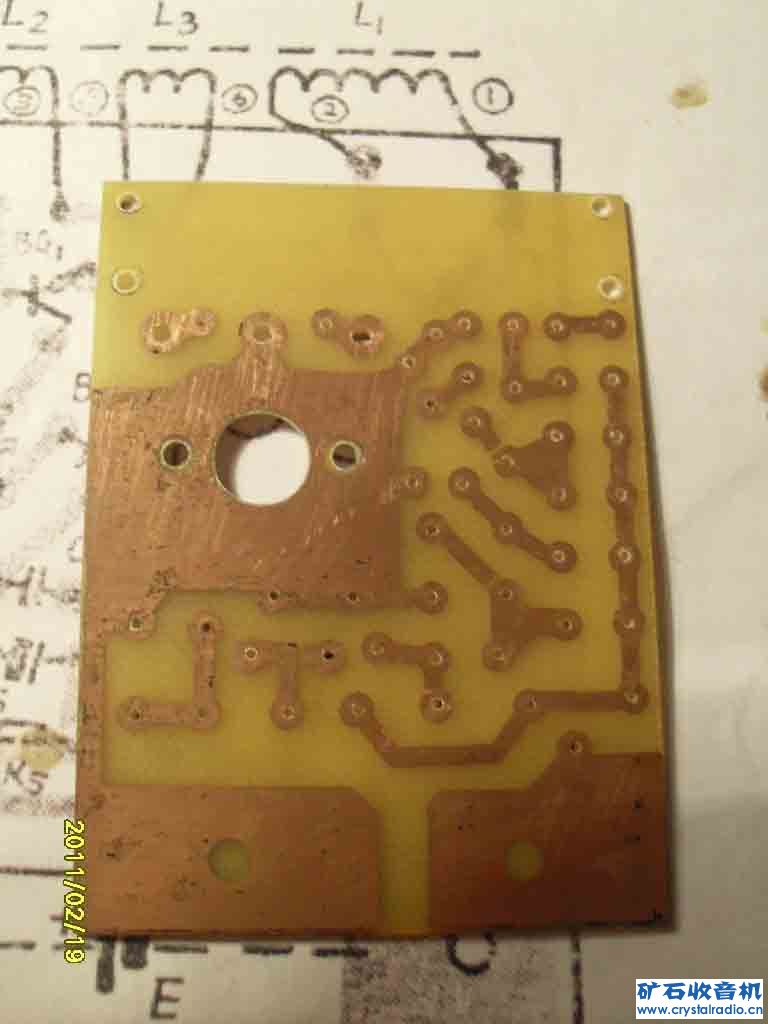

调试,先通电,没有声音,只有电源接通时的卡答声,电流20毫安,显然不正常,仔细检查线路,焊锡在电路板上有短路,改进后电流回到5毫安,看上去正常了.但没有声音,毛病在那呢?采用分级检查的方法Ic1达到0.7mA.Ic2为0.2mA;ic3为1.5mA都在范围内,但就是没声,把再生加上也只能听到小如蚊子的声音,用小镊轻触各级的基极都没反应,整个都没工作,这可是伤脑筋了,起初我先是怀疑可变,又怀疑磁棒是否是短波的,线圈是否不好,排除了许多可能就是没找到原因,就是不响,我用了讯号寻迹器,发先从BG1集电极上有讯号,那为什么不响呢?.我开时怀疑线路板.对照线路检查也没发现问题,但用万用表测就发现问题,有的地方该通却不通!,对着灯光仔细看,原来是印板由于腐蚀的太差,有很多连接不好的地方,这种现象只有对着灯光才好发现!,解决了这个问题.一切都迎刃而解了

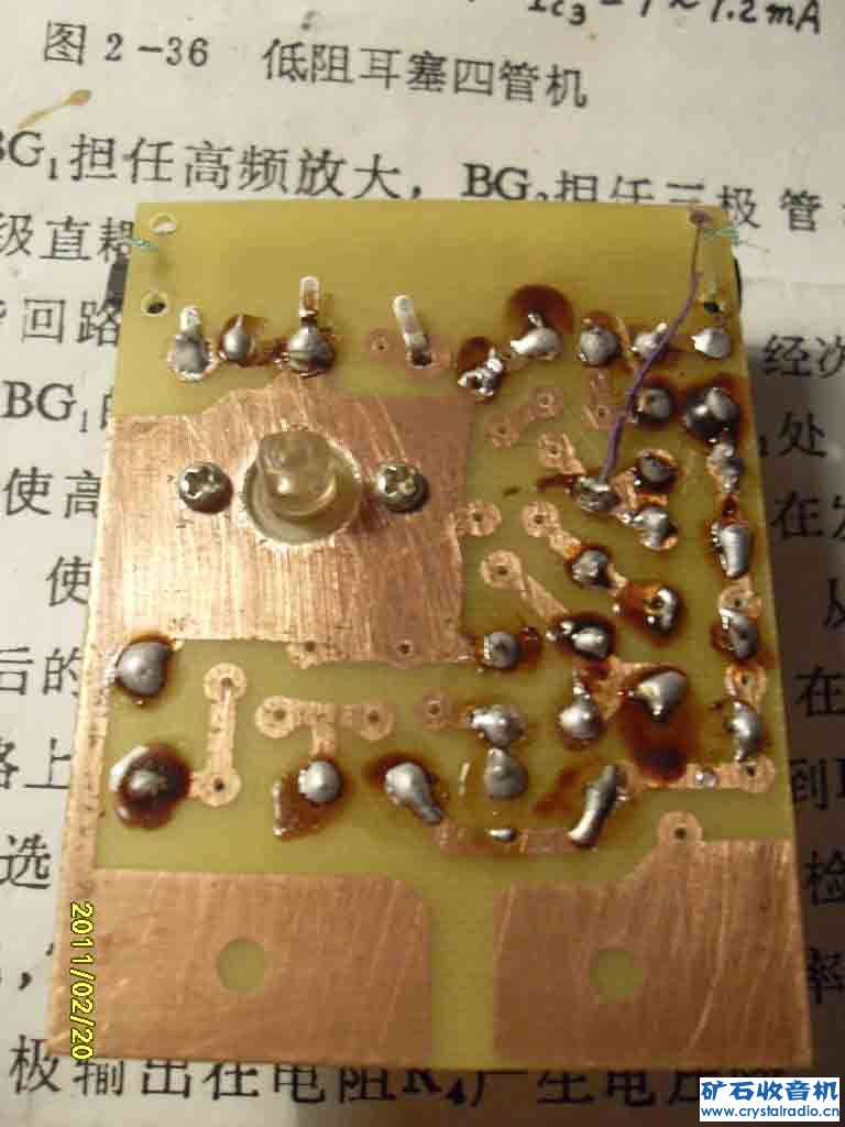

忘了上图,请看印板的细部
