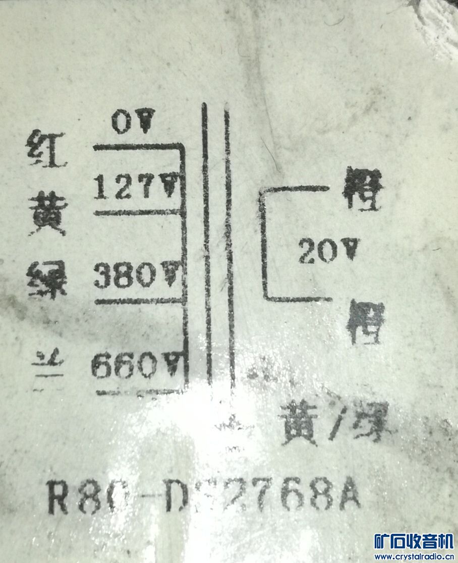

就是这个变压器,抽空拆开看看绕组排列。但愿能折腾一番。
 楼主| 发表于 2018-10-16 15:36:12 | 显示全部楼层
刨开看看接线结构~
发表于 2018-10-16 15:46:52 | 显示全部楼层
R80的铁芯,这牛功率不小啊,660V供电,初级绕组的电感量应该也不小,最好是先测量一下再折腾。

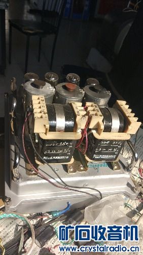

发表于 2018-10-21 11:58:40 来自手机 | 显示全部楼层
看看我的电源牛
