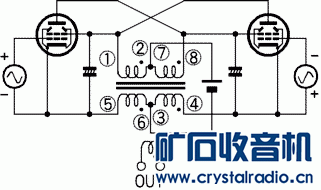

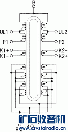

看到了用R型电牛改的输出牛~
 楼主| 发表于 2018-10-14 13:05:01 | 显示全部楼层
 楼主| 发表于 2018-10-14 13:14:24 | 显示全部楼层

R牛的磁路长,同样电感下匝数更多。并且由于全闭合磁路,抗磁饱和能力差,所以并不适合做输出变压器。
磁路越长,同等电感量需要绕的匝数越少。抗磁饱和能力差是真的,很差很差,线圈的周长与高度之比太小,高频漏磁也大一些,部分抵消了铁芯的优势
 楼主| 发表于 2018-10-14 14:33:54 | 显示全部楼层

我手头有一个R型变压器,初级是0-127-380-660V。次级是24伏,变压器功率50VA抽空拆开看看能否改制推挽输出变压器。我希望这只变压器的绕组这样分配:每个线圈上,初级是0-63.5-190-330伏。次级每个线圈上是12伏。这样就可以改制推挽输出了。
发表于 2018-10-14 22:09:29 | 显示全部楼层
口形铁芯需要绕组均布,而不是分开独立绕制。
