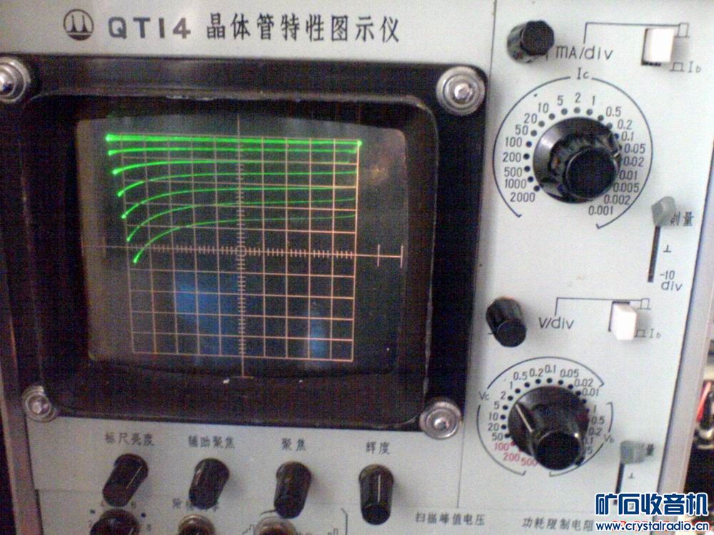

晶体管用万用表测量参数是很不准确的,只能是参考消息,不能作为依据。
要看晶体管特性如何,还是要用晶体管特性图示仪,那个测量才准确。

要看晶体管特性如何,还是要用晶体 ...
说的很对~!万用表的电压最多才1.5V,晶体管测试仪可以加很高的电压,和实际应用的环境是一样的!
