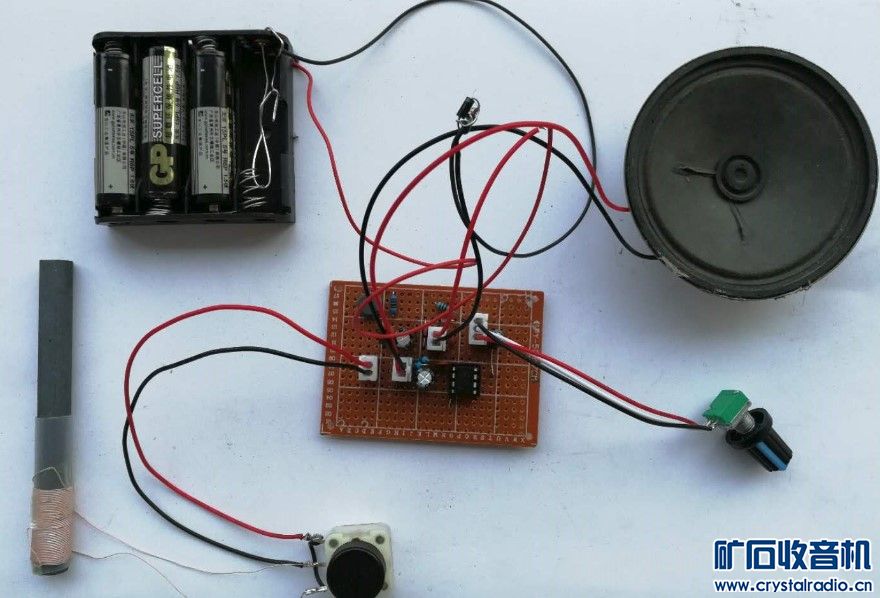

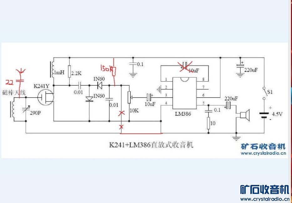

十一假期,重试儿时的玩具,本来想做来复单管机,苦于怀旧元件难买又贵。
于是仿制一个简易单场管K241Y+LM386 直放式收音机, 主要是无需调试,一装响啊,呵呵。
本坛老师的电路图,稍微改了一下:(实测无需天线)
   先用洞洞板实验成功了

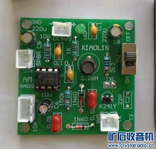

   后就做了PCB焊接:
   全部连接好:
   无需调试,焊好通电就收台,4-10个 。
  灵敏度也不错,声音响亮,选择性也不错,
  就是收音的时候声音大时有些滋滋的背景噪音,还请哪位老师指点一下。

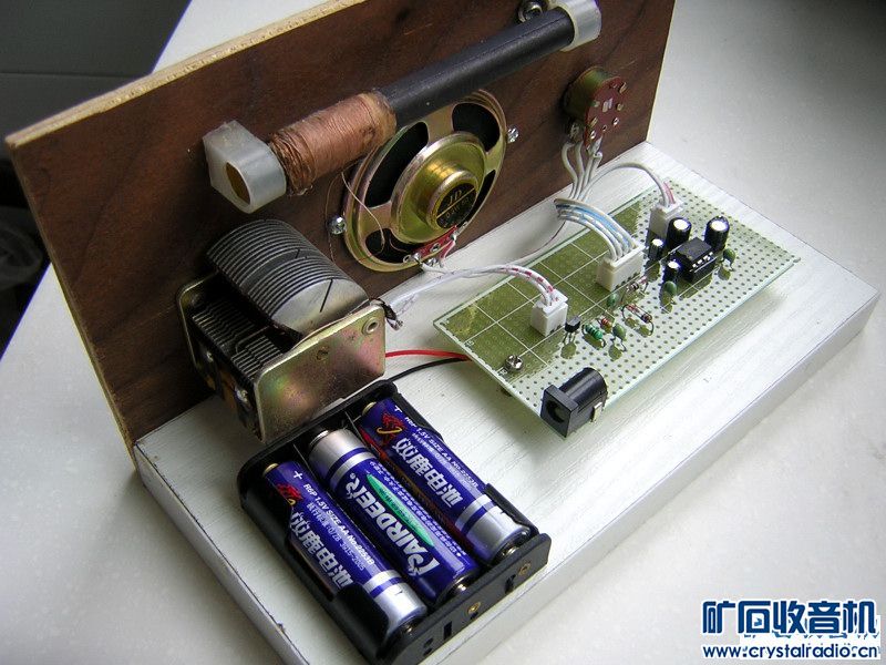

 楼主| 发表于 2018-10-11 13:08:19 | 显示全部楼层
机壳可以参考bd4rg老师做的简易木质:

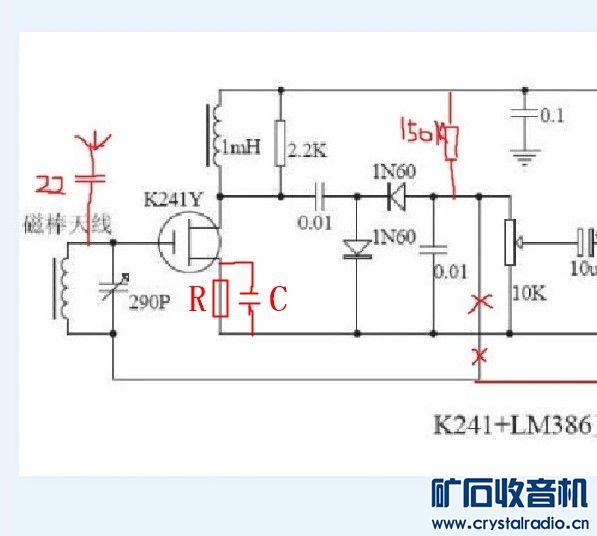

发表于 2018-10-11 09:06:52 | 显示全部楼层
 楼主| 发表于 2018-10-11 09:16:46 | 显示全部楼层
2549608436 发表于 2018-10-11 09:06
那图不给场管配置工作点,不哗啦一声烧了喇叭就已经很成功了。
K241Y不是不用偏置么?还请老师详解一下怎样改动。

发表于 2018-10-11 09:56:00 | 显示全部楼层
2SK241Y的Idss范围是3-7mA,零偏压的情况下其漏极电流也就是这个范围,所以不存在“哗啦一声烧了喇叭”的可能性。
而且场管的跨导与漏极电流有关,一般电流越大跨导也越大。这个场管在零偏压下的跨导大约在7-10mS。所以零偏压应用时其增益会比较高,但比较电流大,电池会比较费些,电流大了也许噪声也会略大。
要想减少漏极电流,一般采用“自生栅偏压”的方法:源极串联一个电阻,电阻上再并联个电容(这是为了消除该电阻产生的负反馈而减少增益)。调节该电阻的大小可以调节漏极电流。
 楼主| 发表于 2018-10-11 10:00:45 | 显示全部楼层
qzlbwang 发表于 2018-10-11 09:56
2SK241Y的Idss范围是3-7mA,零偏压的情况下其漏极电流也就是这个范围,所以不存在“哗啦一声烧了喇叭”的 ...
谢谢老师详细的解释,本人太菜,要问一下老师,在这个电路中,串的电阻和并的电容的具体数值,谢谢啊。
  电阻电容是样接这么:

发表于 2018-10-11 10:32:30 | 显示全部楼层
xinyukeji 发表于 2018-10-11 10:00
谢谢老师详细的解释,本人太菜,要问一下老师,在这个电路中,串的电阻和并的电容的具体数值,谢谢啊。 ...
1、接法正确
2、电阻阻值几十至几百,根据需要的漏极电流调节阻值。
3、电容的作用是旁路交流信号,要求最低的工作频率下其容抗不小于电阻阻值。中波的频率下一般用103-104(也就是0.01-0.1u)没问题。

发表于 2018-10-11 10:45:09 | 显示全部楼层
xinyukeji 发表于 2018-10-11 10:38
谢谢老师的耐心回复,我去实验调试一下,
测串上的电阻两端电压就可算出电流。比如说串200欧姆电阻,其测的的电阻两端电压是0.4V,那么静态电流就是2mA,嫌小就减小电阻阻值,嫌大就增加电阻阻值。直至你需要的电流范围。
