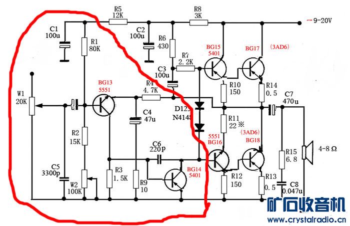

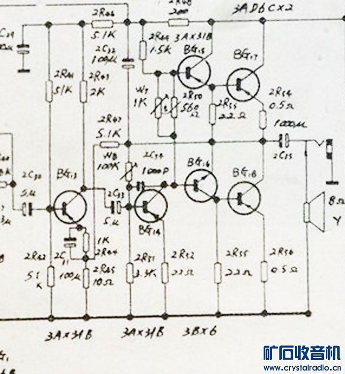

有自制春雷3T3收音机一台,线路基本按照原春雷机子来装,其中推动管放大约60倍,复合管3AX31和3BX31约80。电路装好后中点电位也调试成了1/2 VCC 12V。但当有信号输入时中点电位立即偏离1/2VCC很多(中点离地电位原来是-6V,降至-1V不到)上管发热严重,下管正常。(撤去信号源,中点电位能恢复正常,查各元件均无什么不妥之处,百思不得其解。请问大师:
1、这是什么原因造成的,有没有办法来解决动态时中点电位的漂移?
2、如原春雷3T3是早期线路,功放先天不足,能不能改成以下电路?
原机功放部分
原机功放部分
功放想改成这个样子
功放想改成这个样子
发表于 2018-10-11 23:02:08 | 显示全部楼层
去掉2R47电阻一切OK!
BG13组成的前置电压放大器,和后面的OTL功放之间以电容耦合,输出经2R47等向BG13提供负反馈,这是设计上的理想壮态,实际上由于大环负反馈,级间耦合电容等存在移相作用,对某一频段尤为突出,形成自激。实际上原设计目的是引入负反馈改善频响,以克服锗管的缺点,其宾AM收音机音频带宽有限,去掉无坊。
热敏电阻是否错了。有正温度系数和负温度系数的。根据故障现象好像是那个电阻的问题。可以换个一般电阻试试。

还是用下图做功放比较好,过去黑白电视用的功放,一装就好;上图用的是锗管性能不能保证(不知是否用图示仪测过管子?如果没测过,则猜测成立),什么事都可能发生。
上管发热,输出中点电压低,说明下管BG18导通幅度大,而上管BG17导通幅度小,上管前面的这个BG15是不是有问题。

发表于 2018-10-10 20:13:30 | 显示全部楼层
BG14换硅管试试
BG13的静态工作点是否正常?测下各极电压看看

静态工作点很难测,因为在静态下各部都显得正常。我是在10毫安下测的放大倍数上,下两管约各80倍。先生 ...
1、3AX31B截止频率太低,很容易自激,那怕消振电容用1000p。(由于有多级环路间深度负反馈,所以容易引起自激)
2、我是说测一下图中第一级BG13的各电极电压(这级静态工作点与后面关联不大),看看这级工作状态是否正常。这级工作点不正常的话容易产生饱和或截止失真,可能会影响后级的工作状态。你的这级下偏置是51K还是5.1k?
下偏置是5.1K,上偏置是100K可调电阻(实际上是51K),上偏置是调中点电位用的。我想第一张图即原机3T3用的电路很不好,调中点电位是靠调BG13的集电极电流(电压)来完成的,管子工作状态稍微有一点变化,比如说发热、前面的耦合电容漏电等都会使它的集电极电流(电压)发生变化,会影响后面的中点电压。第二张图即241的图中点电位是被钳制在一个固定的数值,如果后面管子的中点电位发生了漂移,前面马上把它补回去,始终在被钳制在一个定值(即上下两个电阻的中点电位上)所以我的3T3功放部分想换用这张图。

下偏置是5.1K,上偏置是100K可调电阻(实际上是51K),上偏置是调中点电位用的。我想第一张图即原机3T3用的 ...
BG13与后级是交流耦合呀,怎么是调整其上偏置来调整中点电压的呢?调中点电压应该是BG14基极与中点间的那个可变电阻呀。

qzlbwang 发表于 2018-10-11 11:17
BG13与后级是交流耦合呀,怎么是调整其上偏置来调整中点电压的呢?调中点电压应该是BG14基极与中点间的那 ...
你说了BG13,我也说了BG13,对!应该是BG14。中点电压和BG13没有关系,指的是BG14。
