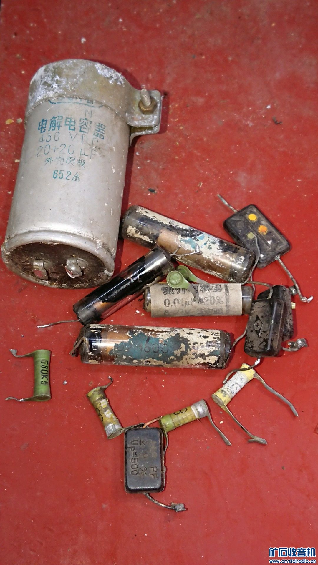

现在有两个机心,有电流声无台。本人不会修。哪位师傅帮帮忙修下。可以付费维修。

 楼主| 发表于 2018-10-8 12:39:13 来自手机 | 显示全部楼层
谢谢个位了,我在自己试试。昨天晚上发现有两个电阻发烫。不知什么原因
 楼主| 发表于 2018-10-8 12:43:59 来自手机 | 显示全部楼层
这两个电阻发烫,是什么原因。怎么排除故障谢谢了
发表于 2018-10-8 13:18:41 | 显示全部楼层
刚修了两台,不妨再修两台玩北京地区可以找我
你不要着急通电,先换电容,你这机器这个样子肯定电容漏电短路厉害,输入滤波电阻发烫肯定是短路了,你要是再开机可就该烧点什么了
换电容,开路测试,通电要前测量高压输出对地电阻

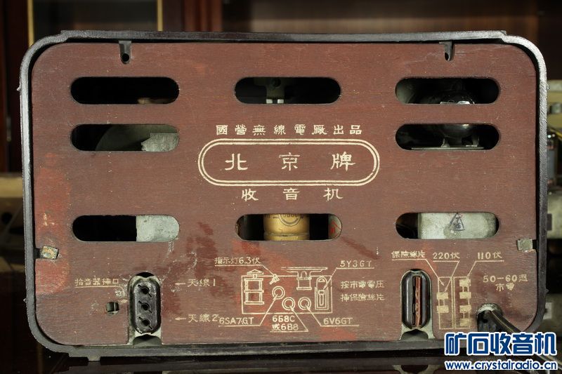

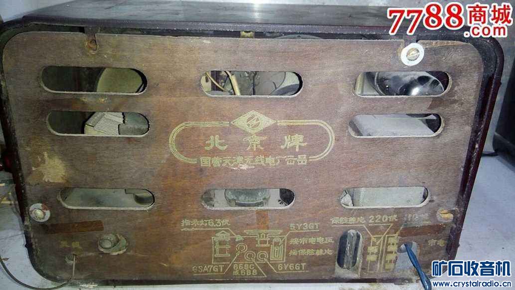

白版说的太对了刚修的一台“出土机”什么什么都要修,刚体会了一遍,双联电容动片薄黄铜固定片脆弱,这500p双联体积还大重量大,定片后面的陶瓷柱也很容易折。纸卷电解电容全干了换掉没的说。各处零件松松垮垮,绕线电容,没壳子中周,飞线高频线圈线外露容易碰断。没螺丝全用铁皮拧/砸固定最头疼,波段开关一次性压装很难拆开维修,底壳要喷漆却发现管座全拆不下来修好了一听就能收3个台性能实在太差劲 再补充一条2M带开关电位器没处找去,原机的开关基本都是坏的
好在结构简单零件少
另外我注意到小北京也有挺多版本,有波段开关在机器后面的早期型。有波段开关在前但是背后还留着波段开关口,机外直接甩出一根天线的中期型。还有后面有拾音器插口和天线1天线2地线插座的后期型。早中晚只是我根据配置的推测,不知是否如此,是否有多个厂家等等,我手里的两台都是“中期型”后面只甩一根天线。网上的图片大多是后期型,而且前期和中期型的背板也从未见过完整的,仅有找到无印字的,是否本来就没有印字?
另外还有稀少的绿色外壳度盘印天坛的,还有背板印天津无线电厂的,实在摸不着头脑,白版如了解还请介绍一下解惑
以下是我收集的网上的一些不同版本的照片
“后期型”有拾音器和天线插座
“后期型”有拾音器和天线插座
天津无线电器材厂的,没有天线插座,但是也没有后波段开关开口
后置波段开关的“前期型”
后置波段开关的“前期型”
后有波段开关开口的背板,没有印字,不知道是否是脱落了还是压根就没印

发表于 2018-10-9 06:49:02 | 显示全部楼层
你说反了, 这才是最早期的版本
发表于 2018-10-9 19:42:57 | 显示全部楼层
尼摩船长 发表于 2018-10-9 06:49
你说反了, 这才是最早期的版本
是,我是按越复杂越往后推测的 原来背板没有印字,没有天线拾音器插口的才是后期型啊越来越偷工减料
