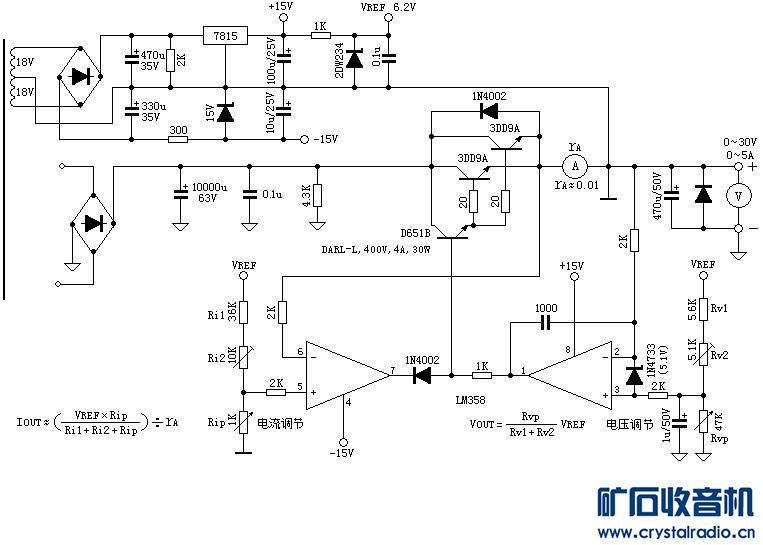

自己做一个很方便的,只要有合适的变压器就可以了,其他元件估计小仓库找找没问题的。我就按这个图做了一个稳压、稳流电源(老稳压电源改的),用起来很方便。

用个稳压、稳流的电源充锂电稳稳的,只要电压精度够就行,或者适当减小些电压也可以(0.05-0.1V)。

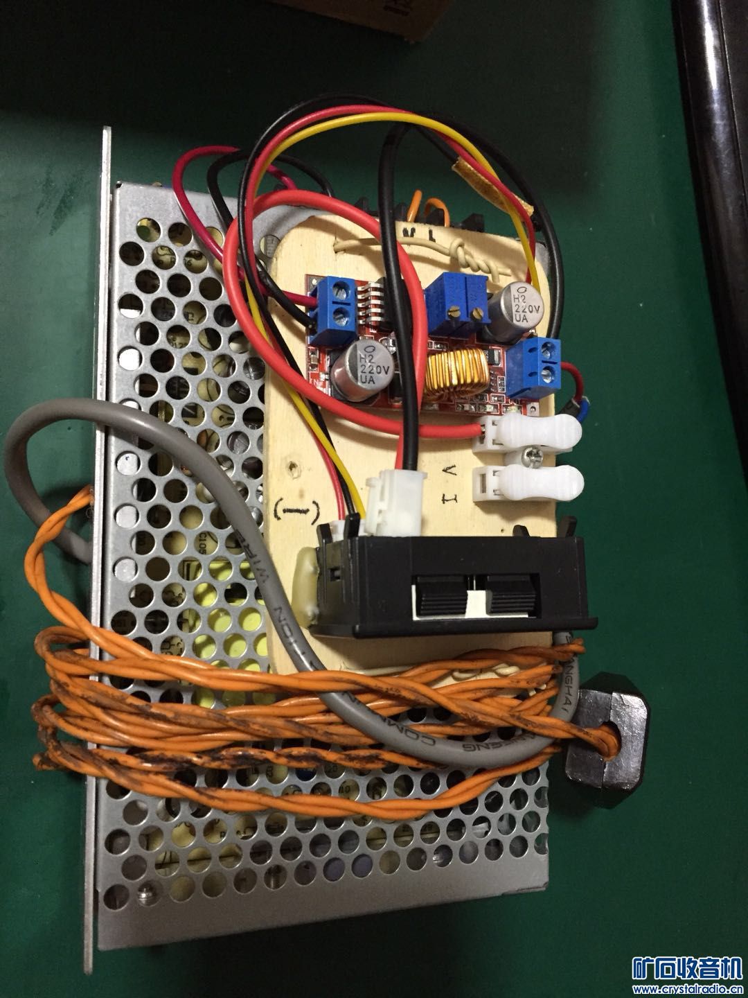

还有就是利用现成开关电源,网上买一个开关型稳压、稳流模块作为锂电充电器也很好用,每次冲电时按所接的锂电池数量调好输出电压。我是装了一个数字表头监视电流、电压的。

我这个开关电源是MW的,性能不错,可靠性好。

自己做一个很方便的,只要有合适的变压器就可以了,其他元件估计小仓库找找没问题的。我就按这个图做了一 ...
这个电路很好做,一做就成,除了几个分压电阻,不用调试
