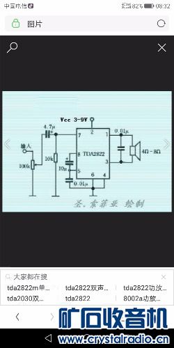

用2822按照图连了个电路,直接插手机上,喇叭只有断断续续杂音,怎么回事
发表于 2018-10-5 09:08:21 来自手机 | 显示全部楼层 |阅读模式
补充内容 (2018-10-5 12:14):
早上把地线接到5脚了,搞错了,现在改正过来了,杂音消失了,但是连接手机还是放不出音乐

有断续的杂音,是不是电源的问题?

先不要接手机,用手或金属物接触输入端,看看有没有声音,如果电路没问题应该很容易成功的

插头是怎么接线的?

你这扬声器看起来像是耳机里面的单元啊,到底几欧的?  而且你的高频校正网络没有电阻。 这个是BTL电路?电压够了?。

已经能放出音乐了,把0.01的电容断开就能放出音乐,接上就不能。也不知道怎么回事,有哪个高手能解释一下吗

我发的那个图上是0.01

是不是集成块自激了。

输出如果是0.1的电容串个4.7-10欧电阻,如果0.01就不需要,还有你这个喇叭请换掉全频好点喇叭。你那个是劣质耳机单元吧?频响部分刚好被电容给滤掉了,还有就是2822很脆弱。

0.01的电容是并联在喇叭两端的

为什么0.01的电容会把频响滤掉,换喇叭就不被滤掉了吗?
