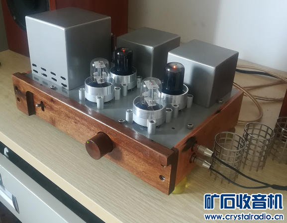

 楼主| 发表于 2018-10-2 13:16:41 | 显示全部楼层
长虫山 发表于 2018-10-2 12:55
不错,9分。露出来看看。
刚把96片子输出牛换成76片子输出牛,我是木耳朵,没听出有啥不同。只是片子大小不同,数据和绕法都是一样的。 微信图片_20181002131145.png 微信图片_20181002131249.png 微信图片_20181002131351.png

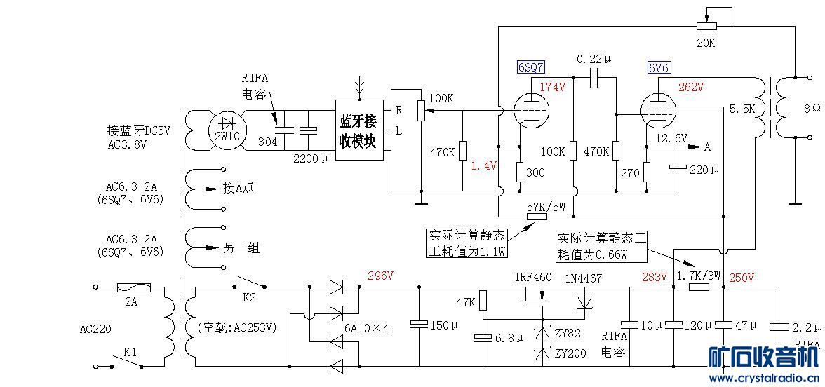

发表于 2018-10-2 17:50:11 | 显示全部楼层
漂亮,96的应该比76的低频好些。发电路图。
 楼主| 发表于 2018-10-2 18:27:49 | 显示全部楼层
没听出来,本来76的片子对于6p6p单端来说就很大了,所以再大就没啥明显变化了。所以听不出来也是情理之中。这个是LC老师的图,我嫌稳压部分麻烦,所以没有稳压。 195706lp148cmv6vz3v44u.jpg
