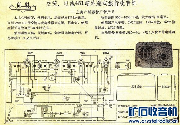

发表于 2018-9-30 23:55:58 | 显示全部楼层
发表于 2018-10-1 10:41:05 | 显示全部楼层
1B2(前苏联6Б2П)直流超外差式收音机常用管:

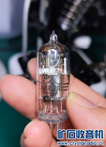

发表于 2024-1-1 18:13:59 来自手机 | 显示全部楼层
我找到几个,也不知道干啥用的,上个图让大伙儿看看。顺便问一下,这玩意儿还有啥用?

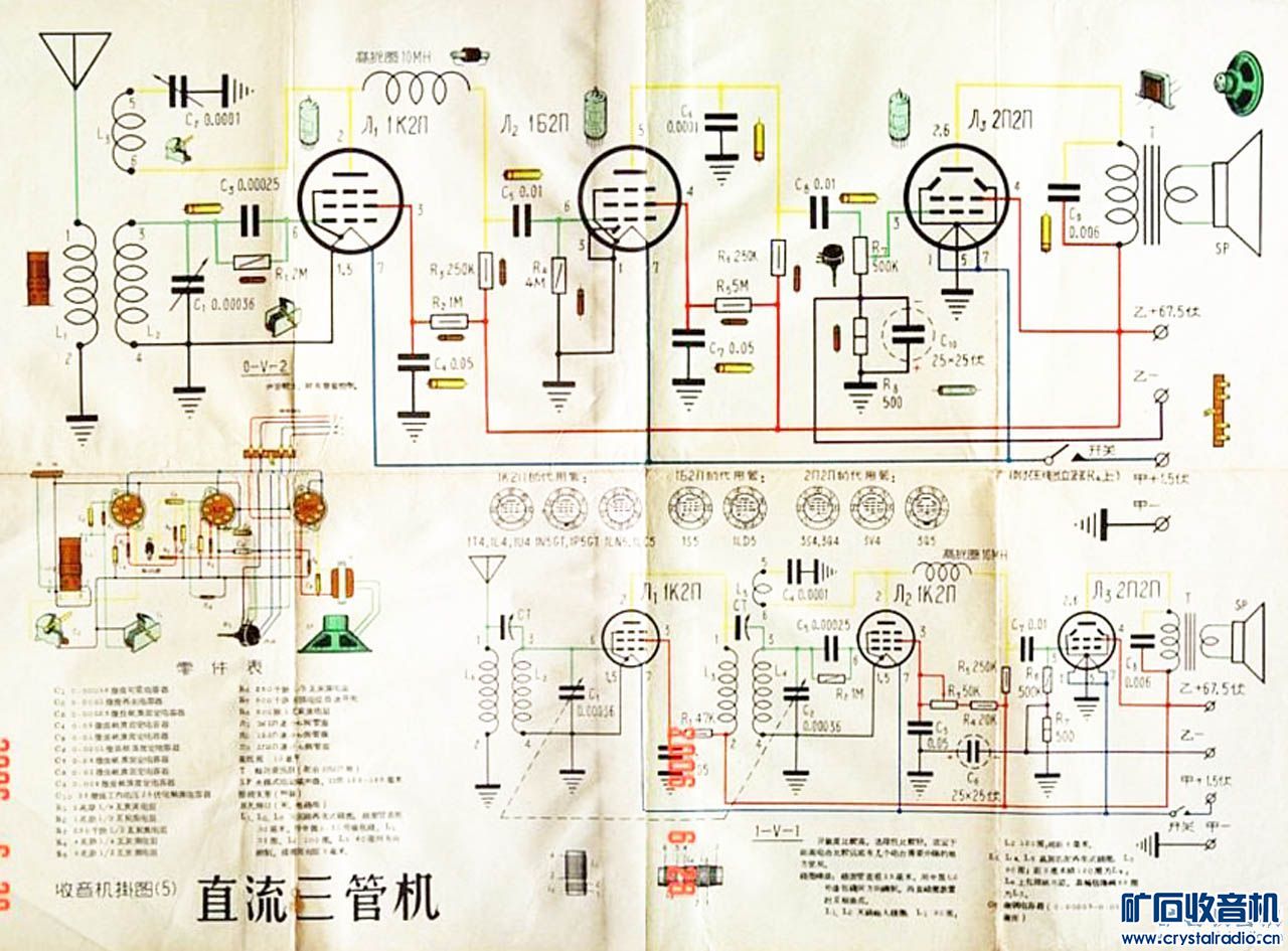

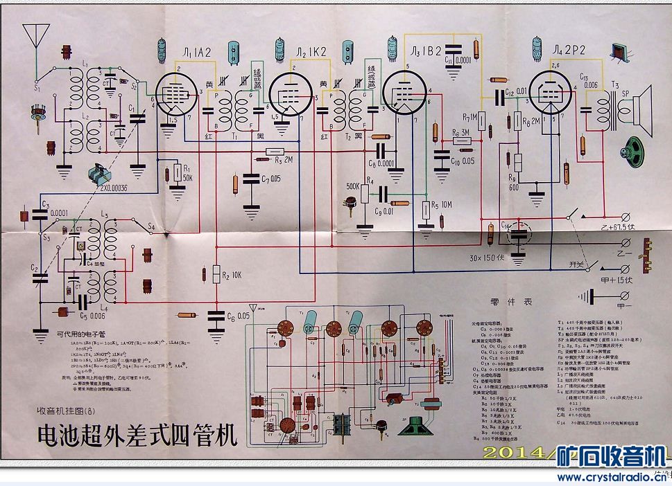

发表于 2024-1-1 20:20:38 | 显示全部楼层
