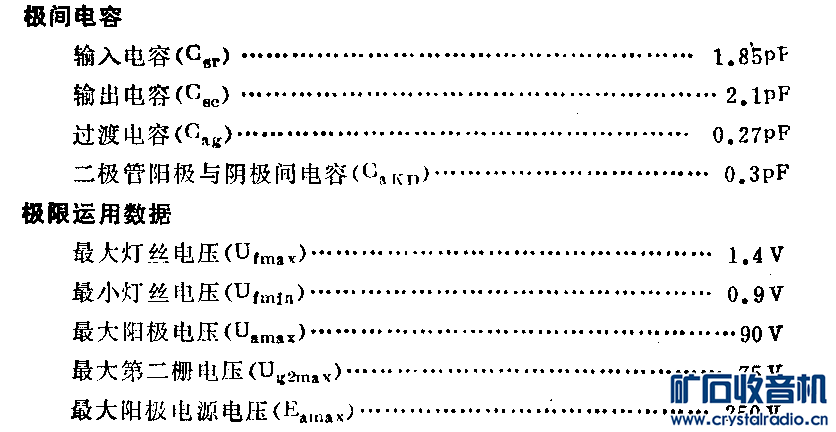

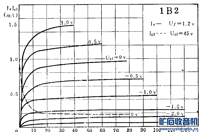

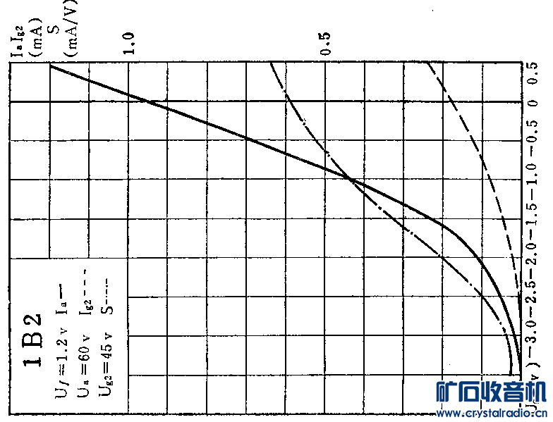

云天化 发表于 2012-9-25 00:29
有曲线图吗?
 楼主| 发表于 2012-9-25 00:34:43 |
2楼的兄弟能不能把图片变附件上传,论坛的LOGO正好挡住一些参数,如果有曲线图麻烦也传一下,谢谢!
发表于 2012-9-25 00:37:25 |
yitiaotui 发表于 2012-9-25 00:31
有曲线图吗?
1b2曲线
1b2曲线
QQ截图20120925003512.png QQ截图20120925003443.png QQ截图20120925003413.png QQ截图20120925003327.png
