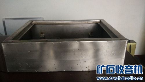

 楼主| 发表于 2018-10-4 15:04:02 来自手机 | 显示全部楼层
今天找了个,不锈钢电源箱,用来改造机箱,找了几个镇流器,做电源滤波,用4007整流
 楼主| 发表于 2018-10-4 15:05:40 来自手机 | 显示全部楼层
准备了一下功课
 楼主| 发表于 2018-10-5 12:18:02 来自手机 | 显示全部楼层
准备把他改造机箱,36/28/20的尺寸,从中间裁开,10公分的高度,想在前面板装两个电平表,实用意义不大,装饰的作用。主要是没有时间折腾,每天出去都是十几个钟点,回来就晚上十一二点了,慢慢来吧

 楼主| 发表于 2018-10-6 17:05:41 来自手机 | 显示全部楼层
东营人玩胆机 发表于 2018-10-6 15:21
不锈钢不好钻孔
已经裁开了尺寸是36/28/10,顶板找了两块铝板,准备先处理一下铝表面,不行就用不锈钢板做顶,现在一个问题就是,电子管和管座如何购得,以便开孔。开孔不是问题,有朋友的机械加工厂,关键是没有时间
