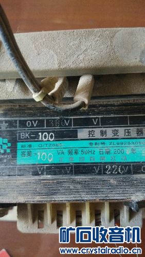

准备做个要求不高能出声的电子管功放。看到这个变压器是220/380的控制变压器,尺寸是84/39,想利用用原380的初级不变,重绕次级。硅片可能太厚了,数了一下,39公分的宽度,才40几片,不知道能出声不,因为第一步是学习阶段,要求不高

输出牛的高频段与铁芯的关系并不大,由于涡流的排斥力,磁力线并不会深入铁芯内部,好在此时忽略绝大部分铁芯电感量也是足够的,只要注意绕法,输出牛顿铁芯并不需要苛求
100瓦的控制变压器只要2+1就能绕出十来瓦的输出牛,讲究一点做3+2,隔离乱绕即可,足够足够
你数的应该是”对“,不是”片“吧,现在标准电源变压器硅钢片是0.55毫米,不过只见于稍大的变压器,一般是0.5的居多
发表于 2018-9-30 13:40:50 | 显示全部楼层
没有行与不行,只有好用与否。有电感表可以测一下初级电感,单端输出变压器需要改顺差,初级电感大约减少一半。

控制变压器
 楼主| 发表于 2018-9-30 12:38:56 来自手机 | 显示全部楼层
变压器标识

可以出声,算好匝数绕
发表于 2018-9-30 13:17:00 | 显示全部楼层
控制变压器的铁芯材料,不适合改做输出变压器。

是片,感觉厚了些

今天从仓库找出两个,打算做输出变压器的
